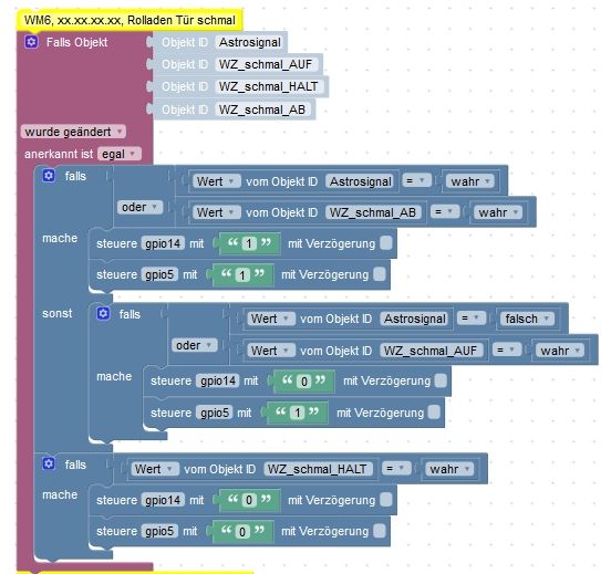

      Hallo alle zusammen,
      würde gerne mal meine Rolladensteuerung vorstellen. Den AUF-AB-Schalter habe ich durch einen WEMOS D1 ersetzt und mit zwei Relais verschaltet. 1.Relais Spannung EIN/AUS, zweites Relais Rolladen AUF/AB. Dann habe ich die Blockly Schaltung entworfen mit der Funktion manuell AUF/STOP/AB und einer automatik Steuerung ASTRO, die bei Sonnenuntergang bzw. Sonnenaufgang den Rolladen steuert. Da ich immer sehr gerne Abläufe optimieren möchte bitte ich um Eure Meinungen bzw. Verbesserungsvorschläge.
        Jan1 @digitable61 last edited by
        @digitable61
        Tasmota mit Shutter Funktion macht das ganz ohne Blockly auf dem WEMOS 😉
