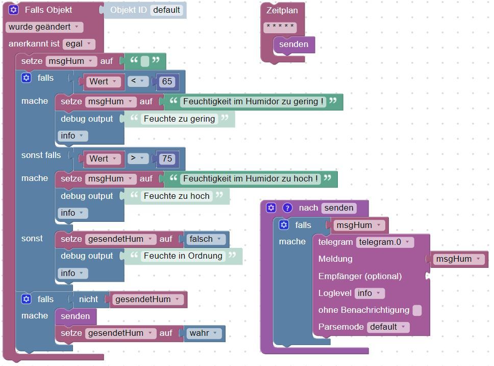

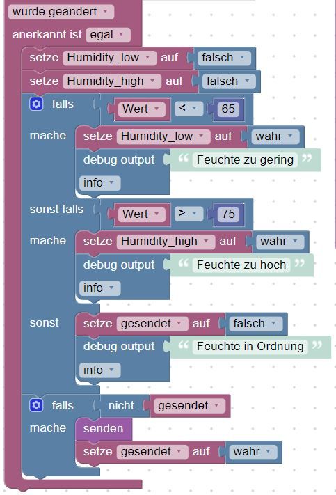

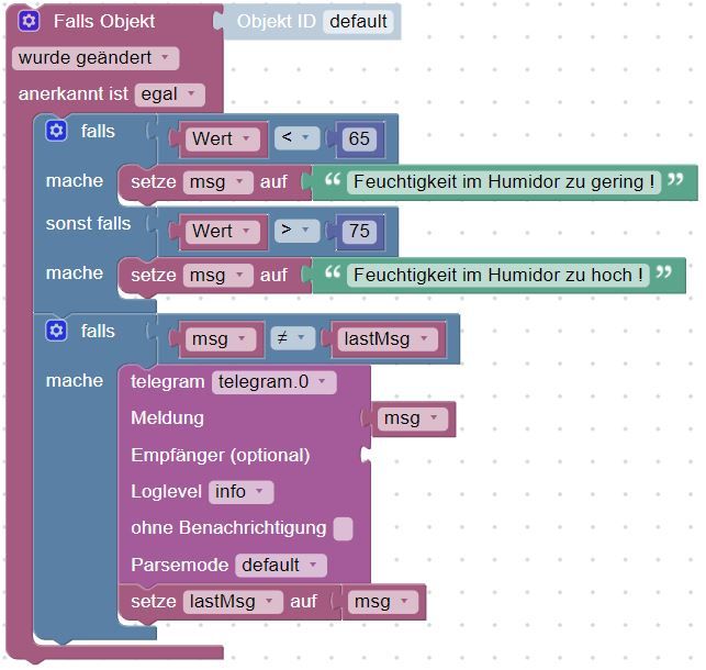

      paul53 @Humidor last edited by paul53
      @Humidor
      Einfachere Variante mit nur einer Variablen msgHum:
      • Humidor
        Cool! Danke Jungs! das ist jetzt ein guter Code 👍

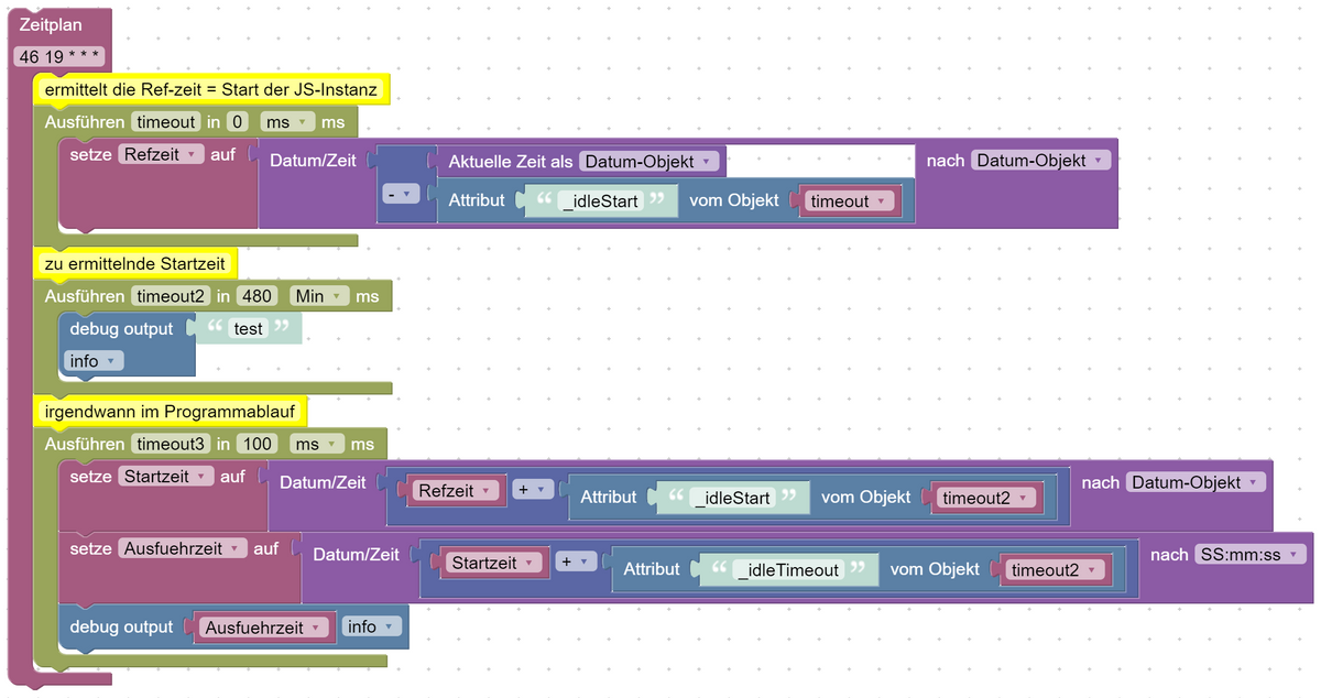

              fastfoot @paul53 last edited by
              @paul53 sagte in mein erstes Blockly... korrekt?:
              @Homoran sagte:

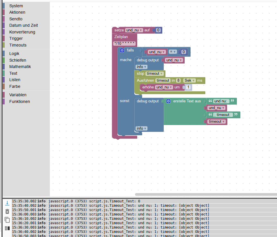

              mit dem WERT für den Timeout verwechselt hatte. Aber den kann man dann auch nicht auf diese Art abfragen.
              Das ist eine Konstante, die man nicht abfragen kann, außer man verwendet eine selbst erstellte Variable, deren Namen man im Timer eingeben kann, was allerdings nur bei Auswahl von "ms" funktioniert.
              Nicht ganz 🙂 so kann man feststellen, wann ein Timer triggern wird und damit auch alle anderen Zeiten. Startzeit ist, wann der Trigger gesetzt wurde, Ausführzeit wann er feuert.
                <variables>
                  <variable id="8qng8]/g6/DX%2f:8oG%">Refzeit</variable>
                  <variable type="timeout" id="timeout2">timeout2</variable>
                  <variable type="timeout" id="timeout3">timeout3</variable>
                  <variable id="y`kTh$dVrIpYC9ZqBb37">Startzeit</variable>
                  <variable id="[J?LK+klK~P!$a9J{s86">Ausfuehrzeit</variable>
                </variables>
                <block type="schedule" id="rwCoU3(up]bKF$@yP)3$" x="-88" y="-338">
                  <field name="SCHEDULE">46 19 * * *</field>
                    <block type="comment" id="?IyrQ(*c/K[$;5F[^1tB">
                      <field name="COMMENT">ermittelt die Ref-zeit = Start der JS-Instanz</field>
                        <block type="timeouts_settimeout" id="%QB[ly.)pT*.LS?%?2@j">
                          <field name="DELAY">0</field>
                          <field name="UNIT">ms</field>
                            <block type="variables_set" id="$;d!EQM%M]Fhjou;7CD5">
                              <field name="VAR" id="8qng8]/g6/DX%2f:8oG%">Refzeit</field>
                                <block type="convert_from_date" id="@j-H^`uPcXKiZs9cpveK">
                                  <field name="OPTION">object</field>
                                    <block type="math_arithmetic" id="EQu%gX)9i-]K7x,1(}h5" inline="false">
                                        <shadow type="math_number" id="8{rl~7y:ue^S@?~wEh};">
                                          <field name="NUM">1</field>
                                        <block type="time_get" id="Wy4kV2(tS#)jti^6/R_l">
                                        <shadow type="math_number" id="cPn#Of}iDB3_/=0[~=3|">
                                        <block type="get_attr" id="4$nwl]3?3Qp;rWT(Rb;+">
                                          <value name="PATH">
                                            <shadow type="text" id="4BNH[wc1k*/Vw#Cg1ajP">
                                              <field name="TEXT">_idleStart</field>
                                          <value name="OBJECT">
                                            <block type="variables_get" id="uG/5)zi)J:WjZE@j5=Na">
                                              <field name="VAR" id="timeout" variabletype="timeout">timeout</field>
                            <block type="comment" id="3e5`hi2,`@qPF_Z4QIPJ">
                              <field name="COMMENT">zu ermittelnde Startzeit</field>
                                <block type="timeouts_settimeout" id="pOG2+Q?t%4Fh@%Rn%z8_">
                                  <field name="DELAY">480</field>
                                    <block type="debug" id="=h9u|YYvq)K!C-{=31~L">
                                      <value name="TEXT">
                                        <shadow type="text" id="dv9!q`I#*GdN+n4sklNF">
                                    <block type="comment" id="*Ugt@fMeeN{wFEL)I+1.">
                                      <field name="COMMENT">irgendwann im Programmablauf</field>
                                        <block type="timeouts_settimeout" id="]+)B_?RaDVM;lWbsoWsO">
                                          <field name="NAME">timeout3</field>
                                          <field name="DELAY">100</field>
                                            <block type="variables_set" id="}vMVhT)SDXih:e3|;*j4">
                                              <field name="VAR" id="y`kTh$dVrIpYC9ZqBb37">Startzeit</field>
                                                <block type="convert_from_date" id="|SGH|hdsIgy}o5|nJ~yh">
                                                    <block type="math_arithmetic" id="yrvA=(AzfU3ImovfV#F-">
                                                      <field name="OP">ADD</field>
                                                        <shadow type="math_number" id="oW]NH*D~H0O/oVMzX:=w">
                                                        <block type="variables_get" id="hN^qtBQOXml$a[vQ=$:q">
                                                        <shadow type="math_number" id="Wit9Ue4ZZ;]-Y3]EC^%z">
                                                        <block type="get_attr" id="22hz9S98GbMZFock[2u[">
                                                          <value name="PATH">
                                                            <shadow type="text" id="r;:rdF.@88a++T8#ejC6">
                                                            <block type="variables_get" id="08%E-!?ofQjb++N}c;k.">
                                                              <field name="VAR" id="timeout2" variabletype="timeout">timeout2</field>
                                                <block type="variables_set" id="7dWFe,Q|]8i)@Huq[t2D">
                                                  <field name="VAR" id="[J?LK+klK~P!$a9J{s86">Ausfuehrzeit</field>
                                                    <block type="convert_from_date" id="n811.kKHk)OjOlU7NmV]">
                                                      <field name="OPTION">hh:mm:ss</field>
                                                        <block type="math_arithmetic" id="KA,G(tOh@Fiuj3`@ro~4">
                                                            <shadow type="math_number">
                                                            <block type="variables_get" id=",L`@1V)l*M}R#*D3Hq,V">
                                                            <block type="get_attr" id="UykwG9#/!~kc#c*mBV1r">
                                                              <value name="PATH">
                                                                <shadow type="text" id="`2V`|^7VqTdxeY[FuSb_">
                                                                  <field name="TEXT">_idleTimeout</field>
                                                                <block type="variables_get" id="M8Y0m!qFD?AK{#|wC4{/">
                                                    <block type="debug" id="QwlXbZ)4z%Fw?5E3E@8=" inline="true">
                                                      <value name="TEXT">
                                                        <shadow type="text" id="Y$B`@:2G|gWF[rtKTA,i">
                                                        <block type="variables_get" id="jAsxX^%4^v@,KzcT=IEc">
              • Humidor
                Humidor last edited by Humidor

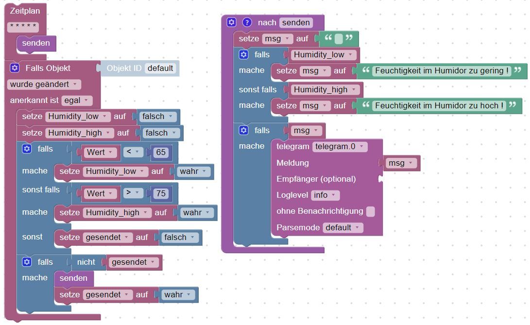

                irgendwas stimmt noch nicht an der sofortigen Meldung per Telegram
                ich erhalte nur die stundenweisen per Zeitplan ?
                Bild Text
                ich habe diese Änderung gemacht, ist diese korrekt?
                Bild Text
                paul53 Humidor 2 Replies Last reply Reply Quote 0
                  @Humidor sagte:
                  Weshalb ?
                  • Humidor
                    Humidor @Humidor last edited by
                    @Humidor sagte in mein erstes Blockly... korrekt?:
                      @Humidor
                      Das kann ich nicht nachvollziehen: Solange "Feuchte OK" ist, ist auch MessageSent falsch. Wird nun ein Grenzwert verletzt, wird einmalig gesendet, denn nach dem einmaligen Senden wird MassageSent wahr, solange bis wieder "Feuchte OK" ist. Dass trotz MessageSent falsch nicht bei "Feuchte OK" gesendet wird, verhindert der Leerstring bei der Abfrage falls Message in der Funktion.
                      • Humidor
                        Bin verwirrt, hab es wieder zurück korrigiert.
                        Eigentlich passt es ja, aber warum hab ich dann keine Meldung bei der direkten Änderung erhalten?
                        Muss das nochmal prüfen...
