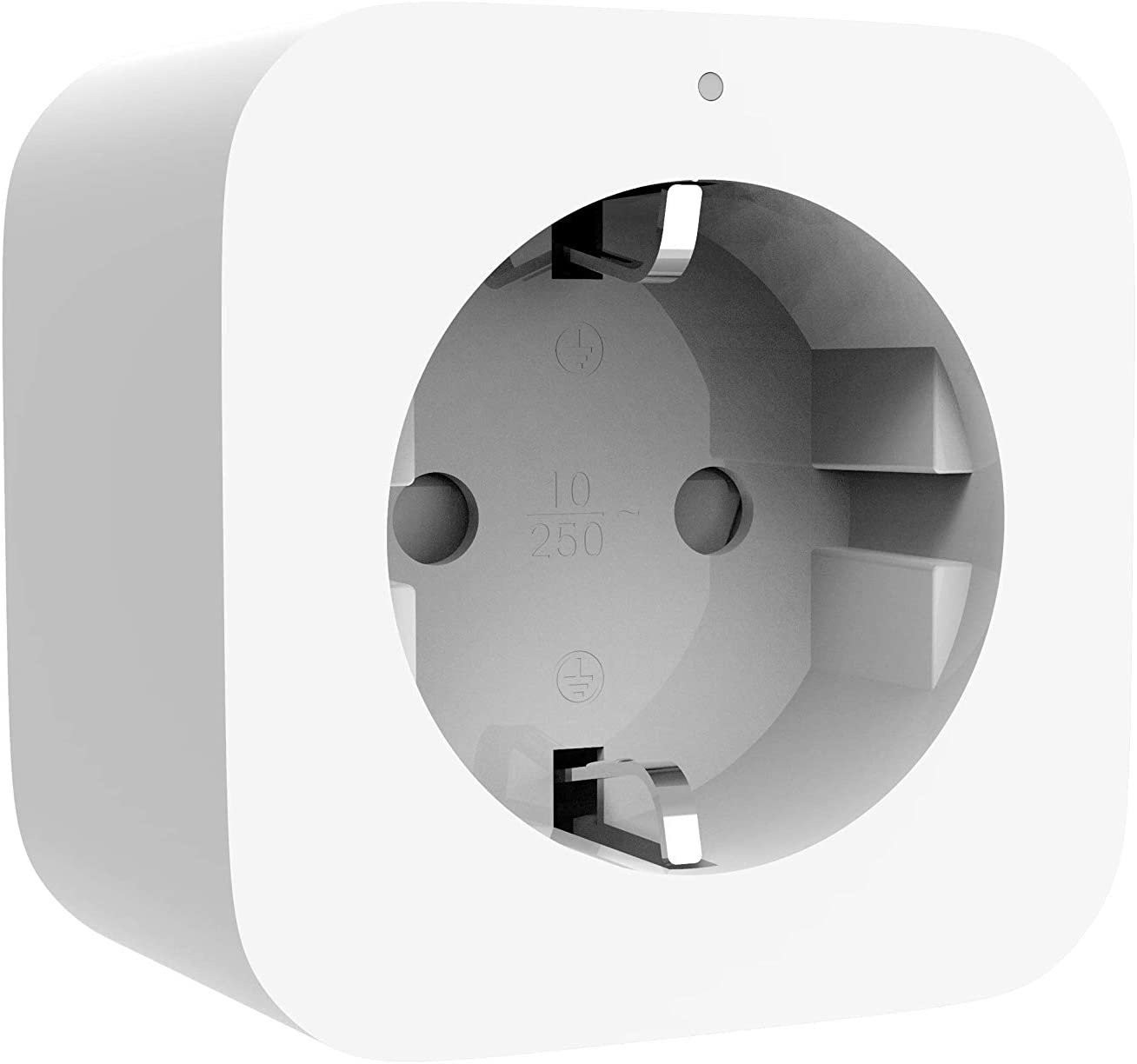

                            Frage: Setzen sich die Xiaomi- Smart Plugs selbst als Router in das Mesh ein, oder muss ich da noch was tun?
