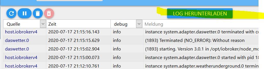

                        @Humidor sagte in Raspi rebootet, dann fkt. Zigbee nicht mehr:
                        Raspi rebootet (warum, kA),
                        Du meinst ioBroker hat rebootet !?
                        dann schau im ioBroker Log , was dort die letzten Meldungen sind
                        • Humidor
                          Humidor last edited by
                          das log in der iobroker oberfläche?
                          dort sehe ich nicht alles? nur ständig diese Einträge

                          • Glasfaser
                            Glasfaser @Humidor last edited by
                            @Humidor
                            Nee ... das sind die aktuellen Log´s
                            hier :
                            • Glasfaser
                              Glasfaser @Humidor last edited by Glasfaser
                              web.0 2020-07-17 19:10:33.959
                              Deine Uhrzeit ist auch nicht richtig ... !!!
                              oder ist das ein Auszug ...
                              vor dem Absturz / Reboot den Log ....
                              • Humidor
                                um 17:37 hat er einen restart gemacht, ob pi oder iobroker kann ich echt nicht sagen

                                • Glasfaser
                                  und vor dieser Zeit ... was steht im Log
                                  Error / Warn ???

                                        ich denke jetzt nicht, dass der Pi oder iobroker neu startet, nur die Instanz Telegram ??
                                        sheduled restart.... nicht von mir wo definiert, weder in der Instanz noch im Telegram kann ich solch eine Einstellung nachvollziehen
                                        2020-07-18 04:44:09.034 - info: web.0 (615) <==Disconnect system.user.admin from 192.168.0.170 flotEdit
                                        2020-07-18 04:44:09.906 - info: web.0 (615) <==Disconnect system.user.admin from 192.168.0.170 flot
                                        2020-07-18 04:44:11.719 - info: web.0 (615) <==Disconnect system.user.admin from 192.168.0.170 vis.0
                                        2020-07-18 04:44:11.731 - info: web.0 (615) <==Disconnect system.user.admin from 192.168.0.170 vis.0
                                        2020-07-18 04:44:11.983 - info: web.0 (615) <==Disconnect system.user.admin from 192.168.0.170
                                        2020-07-18 05:04:00.070 - info: telegram.0 (1147) Scheduled restart.
                                        2020-07-18 05:04:00.621 - info: telegram.0 (1147) terminating
                                        2020-07-18 05:04:00.623 - info: telegram.0 (1147) Terminated (START_IMMEDIATELY_AFTER_STOP): Without reason
                                        2020-07-18 05:04:01.200 - info: host.humidor instance system.adapter.telegram.0 scheduled normal terminated and will be restarted on schedule.
                                        2020-07-18 05:04:01.230 - info: host.humidor Restart adapter system.adapter.telegram.0 because enabled
                                        2020-07-18 05:04:02.287 - info: host.humidor instance system.adapter.telegram.0 started with pid 24331
                                        2020-07-18 05:04:06.273 - info: telegram.0 (24331) starting. Version 1.5.9 in /opt/iobroker/node_modules/iobroker.telegram, node: v12.18.2, js-controller: 3.1.6
                                        2020-07-18 05:22:12.811 - info: javascript.0 (1163) script.js.common.Humidor_#1: Temperatur OK
                                        2020-07-18 05:22:12.815 - info: javascript.0 (1163) script.js.common.Humidor_#1: Feuchte OK
                                        2020-07-18 06:13:38.841 - info: web.0 (615) ==>Connected system.user.admin from 192.168.0.170
                                        2020-07-18 06:13:39.481 - info: web.0 (615) ==>Connected system.user.admin from 192.168.0.170
                                        #OK gefunden, ein Cron Job (im Experten Modus sichtbar) macht einen Restart
