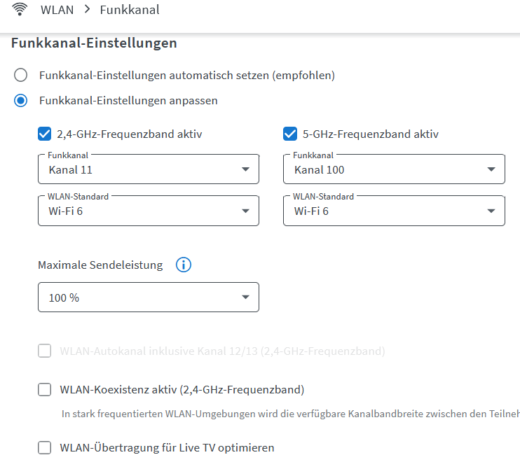

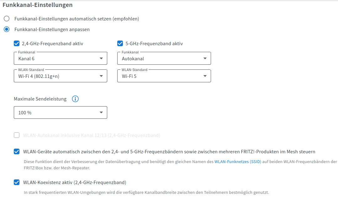

        Ich habe angeregt durch diesen Thread mal angefangen, mit den Parametern herumzuspielen, und Testweise bei der Fritzbox wieder "Autokanal" eingestellt....
        Inzwischen habe ich das aber bei 2,4 GHz wieder abgestellt ... Nach einer Nacht, war meine ESP01 Relais Modul offline ... Das hat die original ESP01 Firmware drauf .... und viel von dem anderen ESP-Zeug hatte zumindest auch keine permanente WLAN-Verbindung, sondern kurze Unterbrechungen, wenn an den Kanälen gebastelt wurde
        Ich denke, ich werde da auch demnächst Tasmota drauf flashen...!

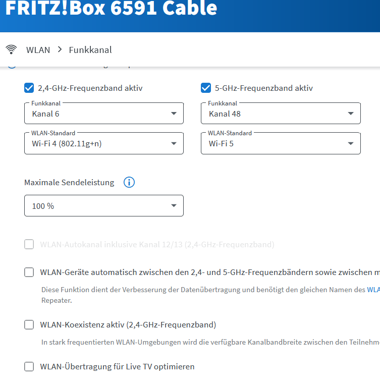

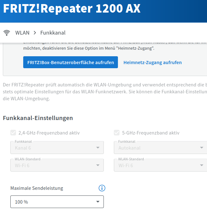

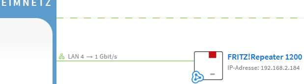

        Hier die derzeitigen Einstellung der Fritzbox, der 1200AX Repeater ist als Mesh-Gerät nicht beeinflussbar... steht aber aktuell auf Kanal 11
        EDIT - Gestern stand der Repeater noch auf Kanal 11, heute ist der Kanal (von der Fritzbox per Mesh Steering Funktion?) auf Kanal 6 gelegt worden, auf der auch die Fritzbox arbeitet ...

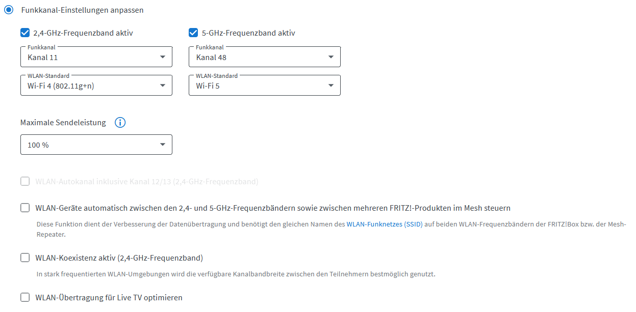

          @martinp
          Hier führen ja viele Wege nach Rom.
          Einen hätte ich für Dich 😉
          5GHZ auf Kanal48.
          Und die Haken darunter alle raus.
          Ich verspreche Dir , damit läuft zukünftig alles stabil ohne Abbrüche.

              @haselchen Jetzt habe ich Deine Anweisung umgesetzt, und die ESP-Torsteuerung mit diesem unsäglichen ESP01 Modul und original Firmware hat sich beim kurzen Ruckler im WLAN-Betrieb wieder "verlaufen"... muss ich mal wieder den Stecker ziehen gehen ...
              https://mediarath.de/products/lc-technology-5v-2-kanal-relais-2-channel-relay-esp8266-wifi-tasmota-neu

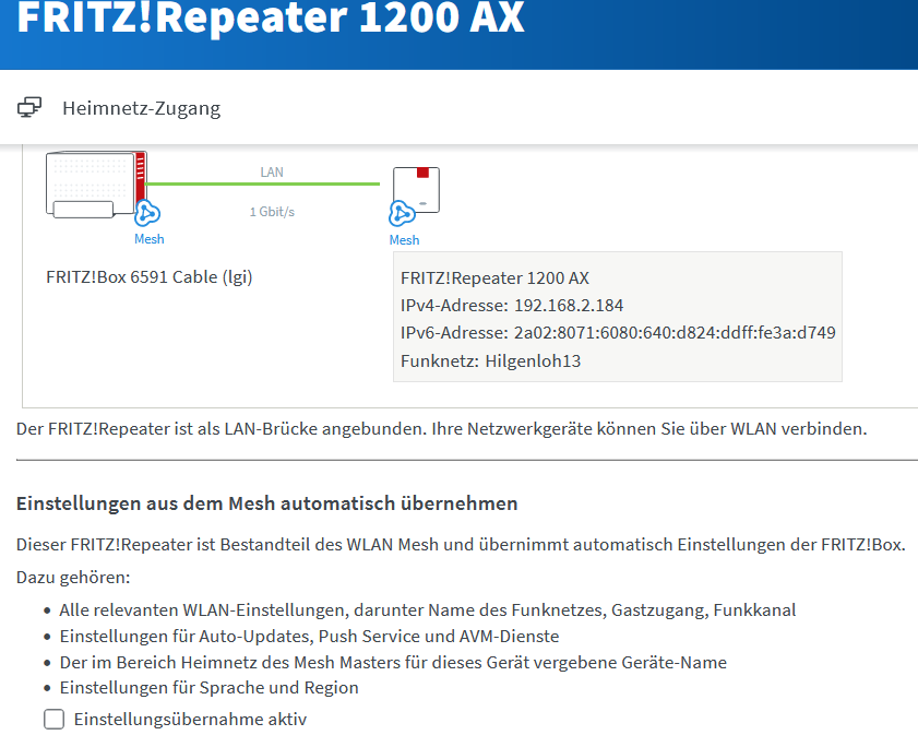

                Den Repeater solltest du selber ( so habe ich es) einstellen können, in dem du die Einstellungsübernahme inaktiv schaltest.
                Heimnetz-Zugang und dann:
                • MartinP
                  MartinP @haselchen last edited by MartinP
                  @haselchen said in FritzBox-Mesh: Geräte melden sich an falscher FritzBox an:
                  Wird dann nicht das Mesh deaktiviert? Warum sollte man dann noch AVM für die Satelliten-Access-Points wählen?
                  Ich habe es mal ausgeschaltet, und auch ein paar andere Haken probeweise weggemacht ...
                  Bisher wird noch Mesh angezeigt ...
                  Aktuelle Einstellungen:
                  Box:
                  Repeater:

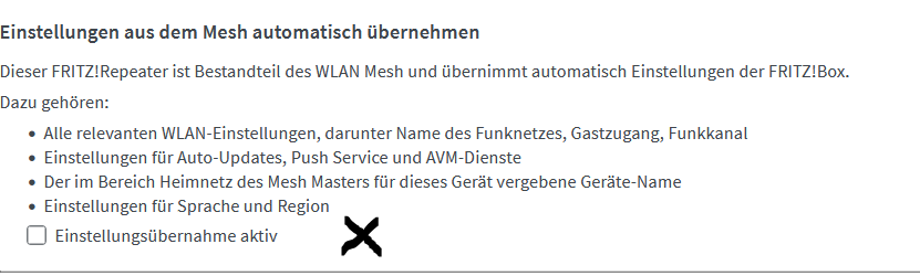

                  • Eduard77
                    Eduard77 last edited by
                    @martinp
                    Durch Deaktivierung von Einstellungsübernahme kannst du bei Repeater ein eigenes Funknetz einrichten. Und dann dein Gerät der in der Nähe befindet nur mit diesem Repeater verbinden lassen. So mache ich bei einem Repeater, der nähe zum Gartenhaus liegt.
                    Die Mesh Verbindung bleibt bestehen.
                    Anbei ist der Link zu AVM, wo alles erklärt wird.
                    MartinP 1 Reply Last reply Reply Quote 1
