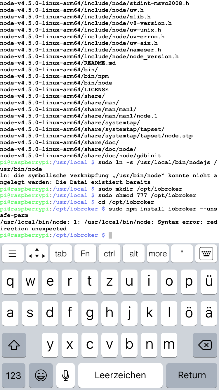

      Ich habe ein Problem meinen ioBroker neu zu installieren. Da ich es geschafft habe ( wie auch immer) den bisherigen ioBroker zu Schrotten.
      Leider bekomme ich nun bei der installationnimmmer folgenden Fehler.
      Ich hoffe mir kann einer von euch weiterhelfen
      Danke schon mal.

        Was nutzt du? Ubuntu auf PC, Raspberry 2, 3, …
        Ich nehme jetzt an, einen Raspi 2 oder 3.
        Hast du einen Reboot gemacht nach der nodejs Installation, wie in der Anleitung unter der Überschrift "Installation Node.js Punkt 4.3" steht?
        Punkt 5 auch ausgelassen (nur für Raspi 1)?
        Was sagt "node -v", hast du auch nicht gemacht laut deinem Screenshot :lol:
        http://www.iobroker.net/docu/?page_id=5106&lang=de

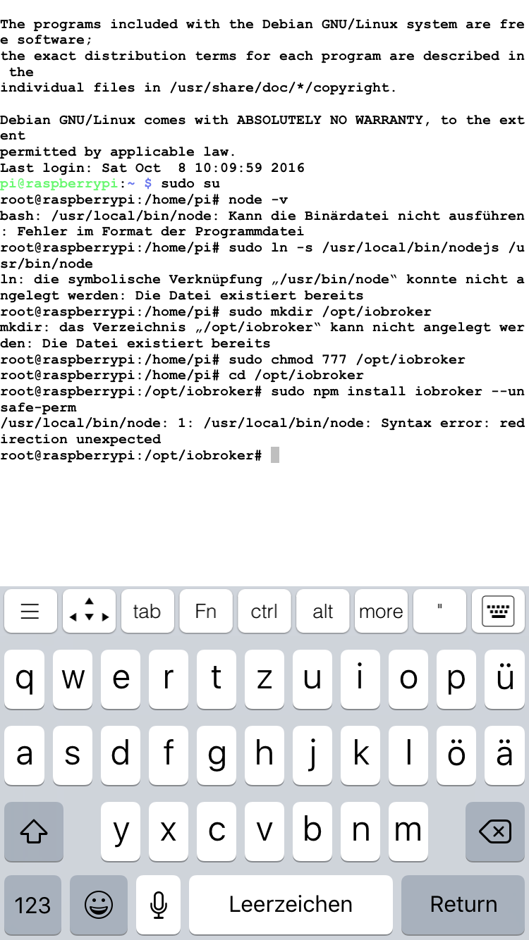

            Hast du jetzt nochmals eine komplette Installation nach dem link zur Website gemacht?
            Hast du apt-get update && apt-get upgrade ausgeführt?
            Welche Version hat npm?
            Hast du die Installation als Root ausgeführt?
            Hast du raspbian oder eine andere distro drauf?

              Ich habe eine Neuinstallation (außer Rasbian)genau der Reihenfolge des Links gemacht.
              Inklusive Update&&Upgrade
              Alles unter Roote

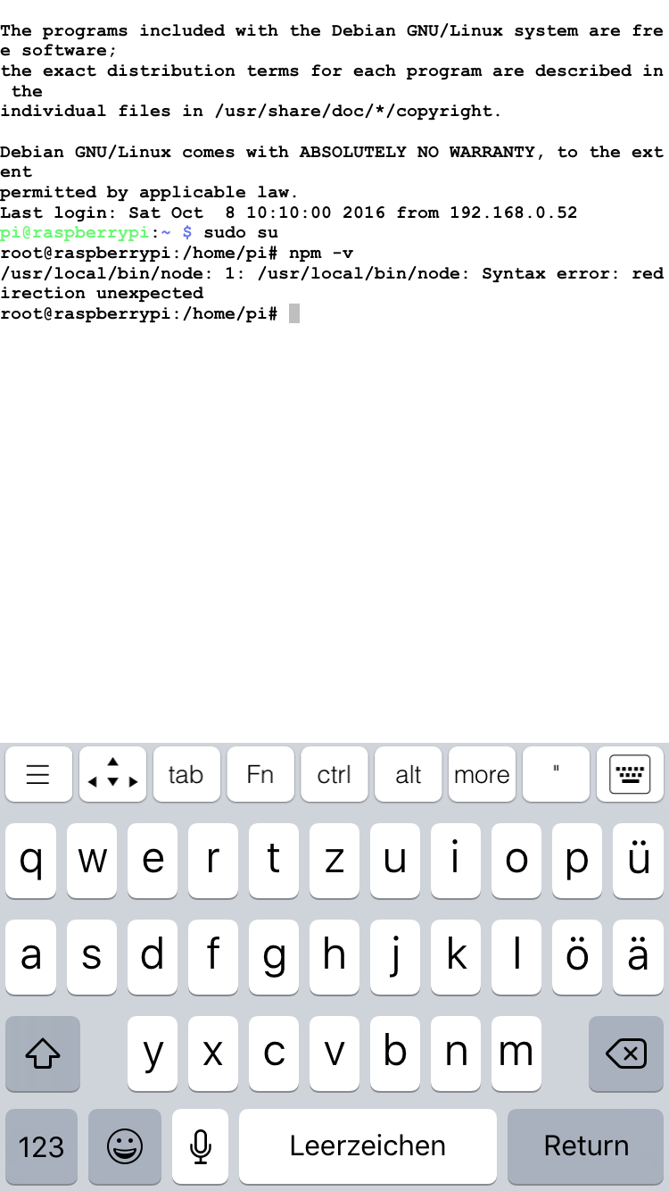

                Wie kann ich die Versionsabfrage von Npm machen??? 🙂
                  npm -v
                  Wirklich als root oder als pi mit sudo?
                  Und den symlink musst du nur anlegen, wenn die versionsabfrsgen für node und npm nicht funktionieren.
                  Siehe Punkt 7 der Anleitung
                  ` > Nach der Installation das Kommando „node -v“ muss node.js Version zurückgeben. Falls es nicht passiert, dann sollte noch Alies erzeugt werden:
                  sudo ln -s /usr/local/bin/nodejs /usr/bin/node `

                    Wirklich als Root
                    Fehlt mir dann npm??
                      Anscheinend fehlt dir node und npm. npm kommt mit der node Installation.
                      Da ist irgendetwas schief gelaufen.
                      Karte neu formatieren, raspbian neu drauf und dann genau nach der Anleitung vorgehen.
                      Oder besser mal eine andere Karte nehmen.
                      Insbesondere wenn das die selbe Karte ist, die geschrottet war!
                      Rainer
