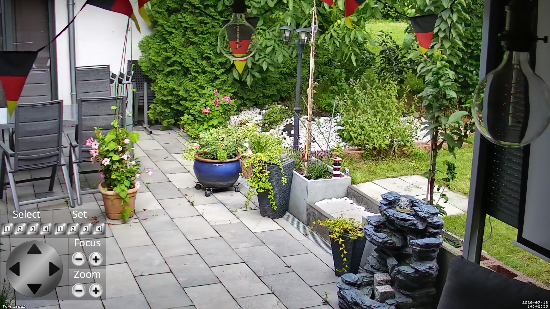

              in motioneye konnte ich das nun mit de bewegen mittels actionbuttons einbauen.
              leider wird das overlay dann nicht im iframe angezeigt

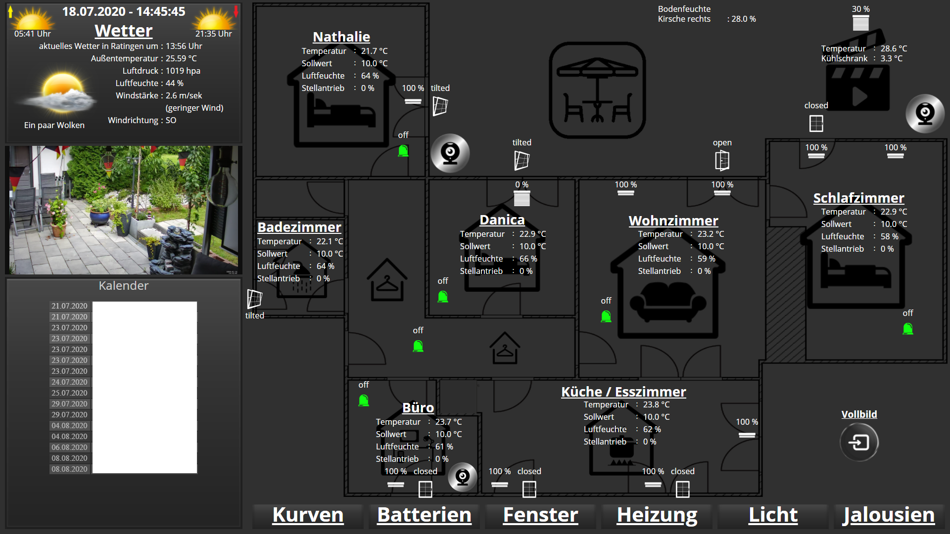

              ich würde mir jetzt buttons in vis bauen. gibt es buttons mit denen ich das ohne script im hintergrund aufrufen kann?

                @Christoph1337 said in Yi home dome 1080p onvif:
                hintergrund
                Warum ohne Script?
                Ich denke ein kleines Script wäre die sinnvollste Lösung.
                Ich arbeite nicht mit vis, daher kenne ich mich damit nicht wirklich aus...
