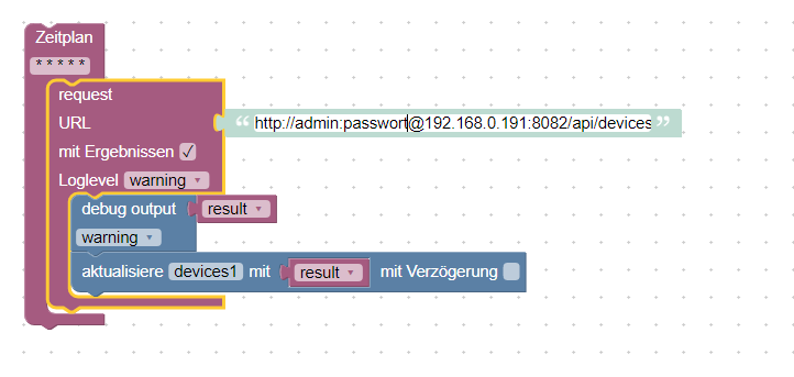

      Hi, nach einem Aufruf einer URL bekomme ich einen String zurück, aus dem ich gern einzelne Daten herauslösen würde. In erster Linie geht es mir hier um die GeofenceID [1] (die Zahl die zwischen den eckigen Klammern steht, und idealerweise gegen eine andere Zahl [9999] getauscht wird, falls dort nichts steht []). Aber auch die Werte von "status":"online","lastUpdate":"2020-07-18T13:34:56.142+0000" wären interessant.
      Der URL Aufruf ist:
      http://admin:passwort@192.168.0.191:8082/api/devices/1?all=true
      Das Resultat hiervon ist:
      {"id":1,"attributes":{},"groupId":1,"name":"Joerg","uniqueId":"8844937","status":"online","lastUpdate":"2020-07-18T13:34:56.142+0000","positionId":7044,"geofenceIds":[1],"phone":"","model":"","contact":"","category":"person","disabled":false}
      Wie könnte ich da vorgehen?

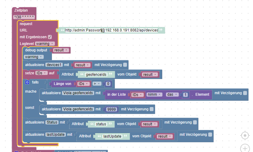

      Mein Blockly bisher:

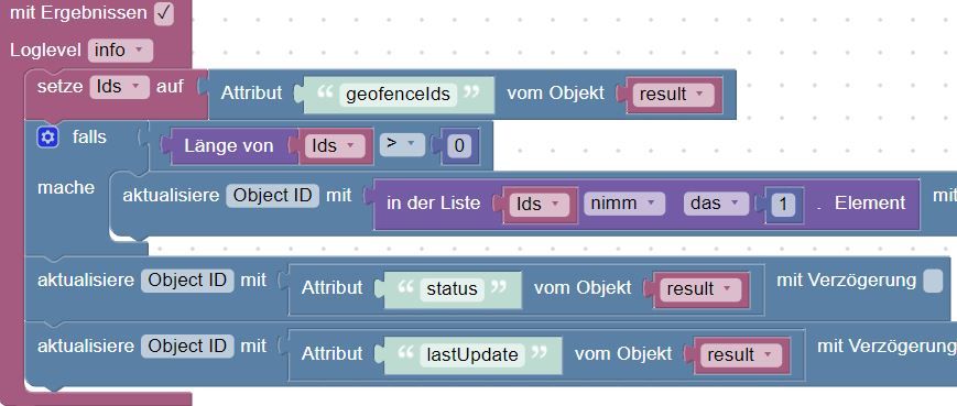

        paul53 @J_Paul last edited by
        @J_Paul
        Versuche es mal so:

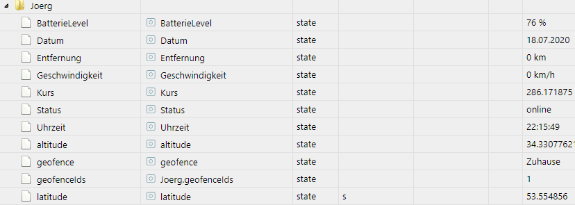

          Vielen Dank. Das klappt gut so:

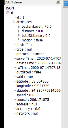

            Beim Aufruf von:
            http://192.168.0.191:8082/api/positions/?id=1
            einen etwas anderen Aufbau der Antwort:
            [{"id":1,"attributes":{"batteryLevel":76.0,"distance":0.0,"totalDistance":0.0,"motion":false},"deviceId":1,"type":null,"protocol":"osmand","serverTime":"2020-07-14T07:13:11.926+0000","deviceTime":"2020-07-14T07:13:10.000+0000","fixTime":"2020-07-14T07:13:10.000+0000","outdated":false,"valid":true,"latitude":53.554856,"longitude":9.921739,"altitude":34.33077621459961,"speed":0.0,"course":286.171875,"address":null,"accuracy":10.0,"network":null}]
            Funktioniert das dort anders?
            Im Log erscheint beim Versuch:
            script.js.common.traccar_joerg2: setForeignState: undefined is not a valid state value
            liv-in-sky paul53 2 Replies Last reply Reply Quote 0

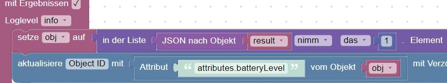

            • liv-in-sky
              liv-in-sky @J_Paul last edited by liv-in-sky
              @J_Paul
              für die id:
              die daten sind etwas anders aufgebaut
              mit einem json-online editor (z.b. https://jsoneditoronline.org/#left=local.qipuhe&right=local.balica )kannst du die daten besser ansehen und so den pfad finden, den du brauchst
              oder
                @J_Paul sagte:
                Die äußere Klammer ist ein Array mit einem Element.

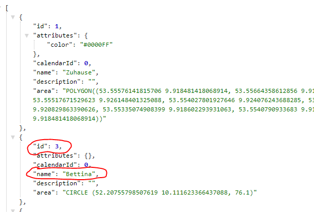

                    J_Paul @paul53 last edited by
                    @paul53 Könnte man in Blockly auch einen bestimmten Wert auslesen?
                    so dass ich den Wert von Name (hier Bettina) bekomme, wenn ich die id (hier 3) übergebe, oder muss man dann sowas bauen wie, such nach erstem "id": 3 usw.
                      paul53 @J_Paul last edited by paul53
                      @J_Paul sagte:
                      Eine Schleife über das Array benötigt man schon.
                        @paul53 Vielen Dank, das baue ich mal nach.
