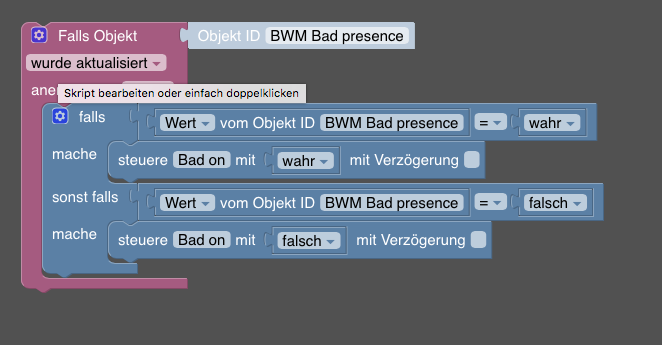

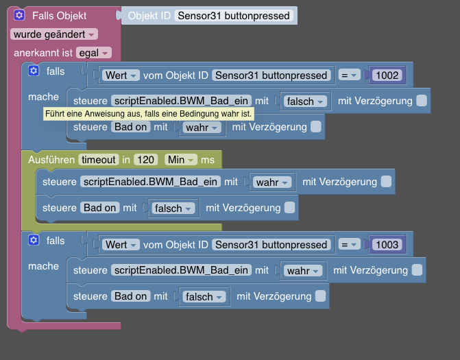

                    Mittlerweile habe ich den BWM aus deconz rausgenommen, ein simples skipt erstellt welches läuft und wenn ich in den zeitlichen Genuss eines Bades komme deaktiviere ich das skript wie von @Muchul vorgeschlagen.
                    Da ich auf die 6€ Tradfris stehe, habe ich sogar noch einen Button frei zum dimmen und kann so chillig eine Angenehme Beleuchtung schaffen (ggf. sogar in Farbe)!

                    Skript zum deaktivieren:
                    Skript BWM deaktiv m. Tatster.png !
                    Skript für BWM im Dauerlauf:
