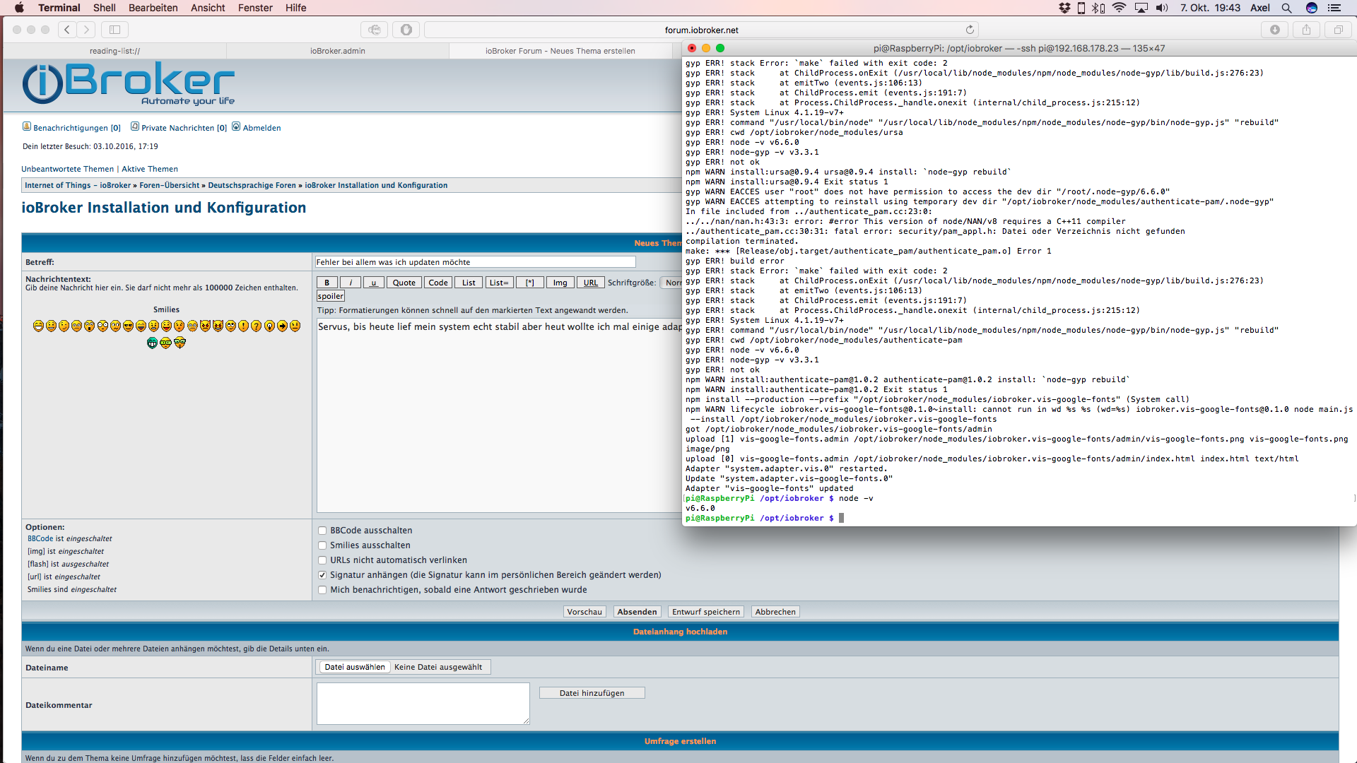

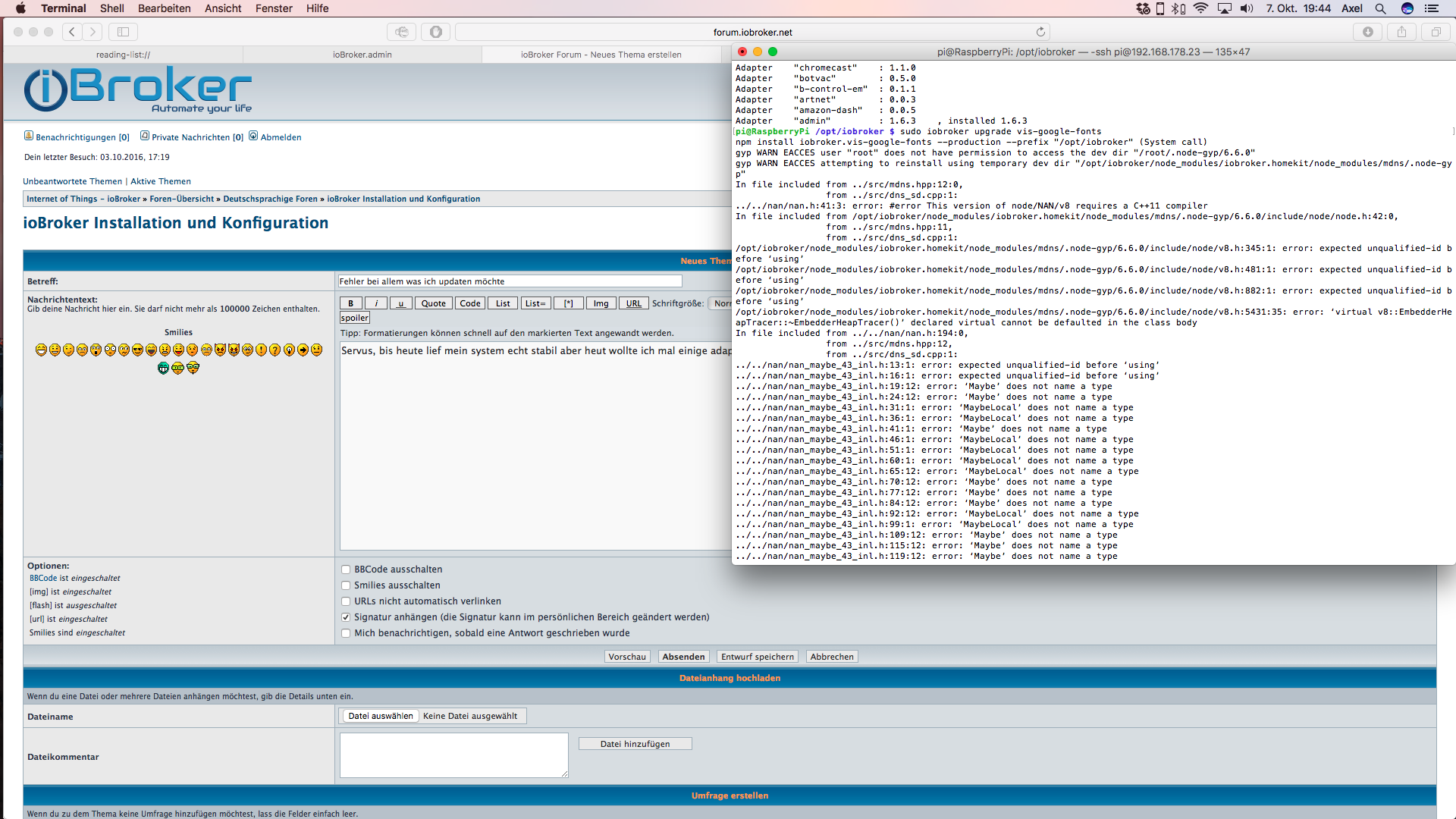

      Servus, bis heute lief mein system echt stabil aber heut wollte ich mal einige adapter updaten und bekomme folgende Meldung:
      der code ist einfach zu lang um in zu kopieren hier mal der Anfang und das ende…

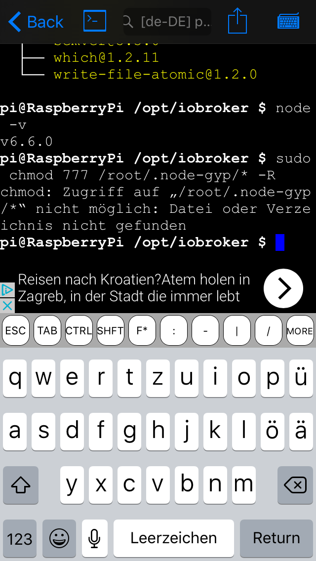

                  Ich hatte npm 3 drauf und nach deinem befehle downgradet und bei den anderen befehlen kam die gepostete Fehlermeldung.
                  Wenn ich nun die adapter versuche erneut zu updaten kommt der selbe Fehler wie im ersten post.?!

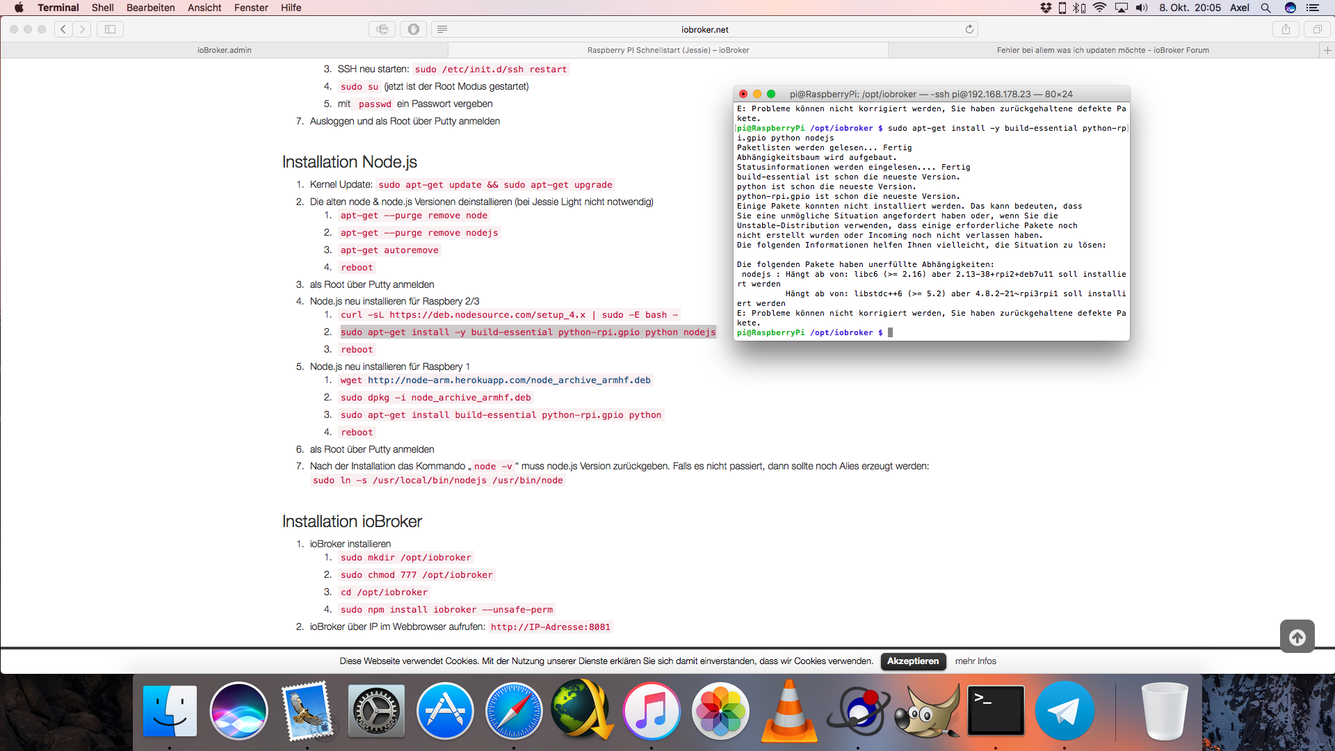

                          leider bekomme ich diese Meldung wenn ich die nach Anleitung versuche:
                          jetzt geht auch überhaupt nix mehr…... :shock:
                          • apollon77
                            apollon77 last edited by
                            Ich denke das da beim deinstallieren der node 6 was kaputt gegangen ist. Das "sie haben zurückgehaltene Pakete "sagt das da was nicht clean ist.
                            • fischi87

                                auf jeden Fall wie in der Anleitung von Homoran die purge Kommandos (da was in deinem letzten Bild im Hintergrund in Schritt 2 steht.
                                Checke mal /etc/apt/sources.list bzw. /etc/apt/sources.list.d/*das die 6er Node Version da weg ist
                                Dann in jedem Fall "apt-get update" machen
                                ggf apt-get dist-upgrade und schauen was passiert.
                                Ansonsten erstmal das fixen bevor du irgendwelche installs versuchst
