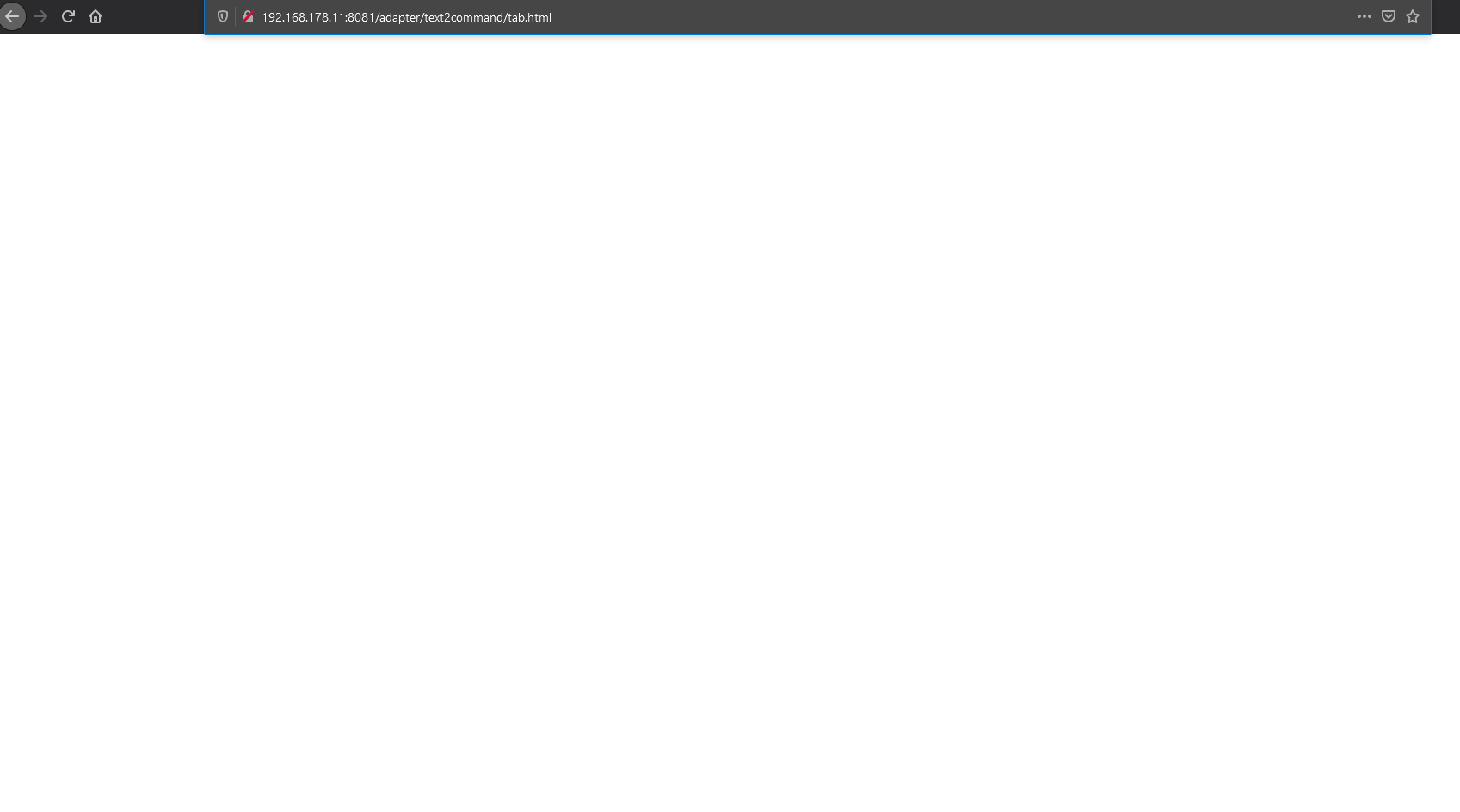

      Habe beim Text2Command Adapter leider nur eine weiße Seite und sehe keine

        @swordfisch welche Version installiert?
        Browser Cache mal gelöscht, anderen Browser probiert? Admin mal neu gestartet?
          swordfisch last edited by swordfisch
          Version 2.0.3 hab auch schon nen Anderen Browser versucht gleiches Problem
          Ja sogar die ganze VM schon rebootet gleiches Bild
          Kann leider auch nicht auf eine Vorherige Version wechseln beim wechseln

            swordfisch @swordfisch last edited by swordfisch
            Habe es jetzt nochmal von GitHub drüber installiert und es geht
            aber wie sehe ich jetzt die Dinge die vorher schon im text2command adpater drin waren?
            bin jetzt zurück auf 1.3.0 auf 1.3.1 ging nicht

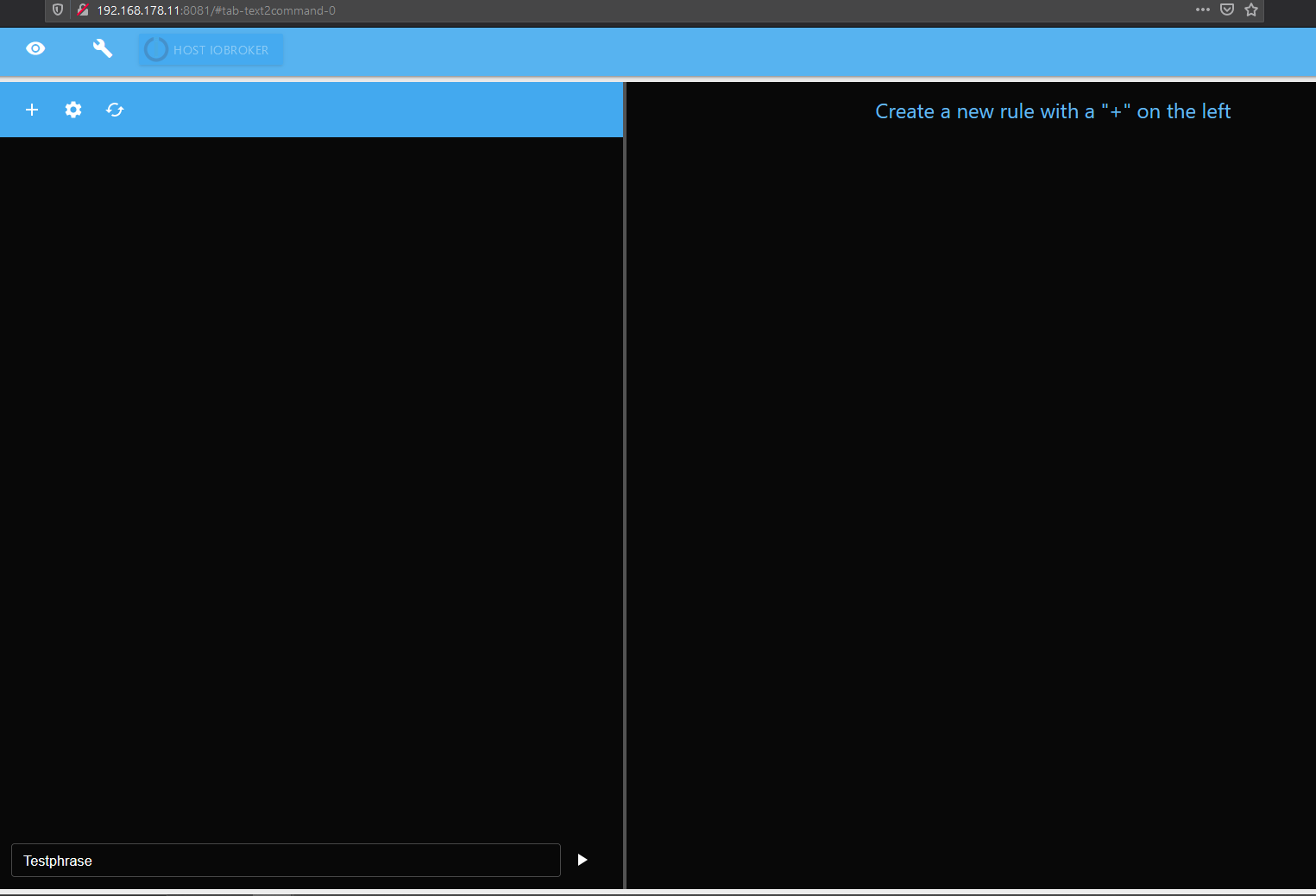

                Konnte das Problem gelöst werden? Hab gerade festgestellt, als ich was neu einrichten wollte, das nix angezeigt wird. Aktuelle Version ist installiert. Die Aktionen, die bis jetzt liefen, laufen immer noch. Nur ich kann Sie nicht mehr ändern auch keine Hinzufügen.

                    mimgeo @crunchip last edited by
                    @crunchip said in Text2Command:
                    @deta sollte eigentlich mit der aktuellen Version behoben sein
                    Ich habe das Problem bei der aktuellen Version immer noch.
                    Es nützt weder ein anderer Browser, noch Cache leeren.
                    Gibt es schon eine Lösung?
