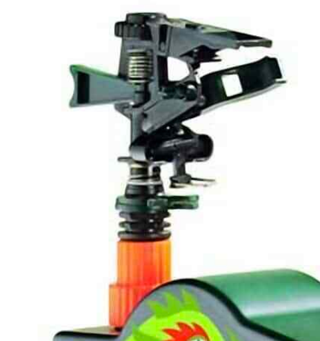

      4. Eigentlich brauch eich ja nur diese rotierende Oberteil des Reiherschrecks. Weiss jemand wo man diese rotierenden Dinger bekommt ... finde nix aber wahrscheinlich suche ich auch wieder nach den falschen Begriffen.

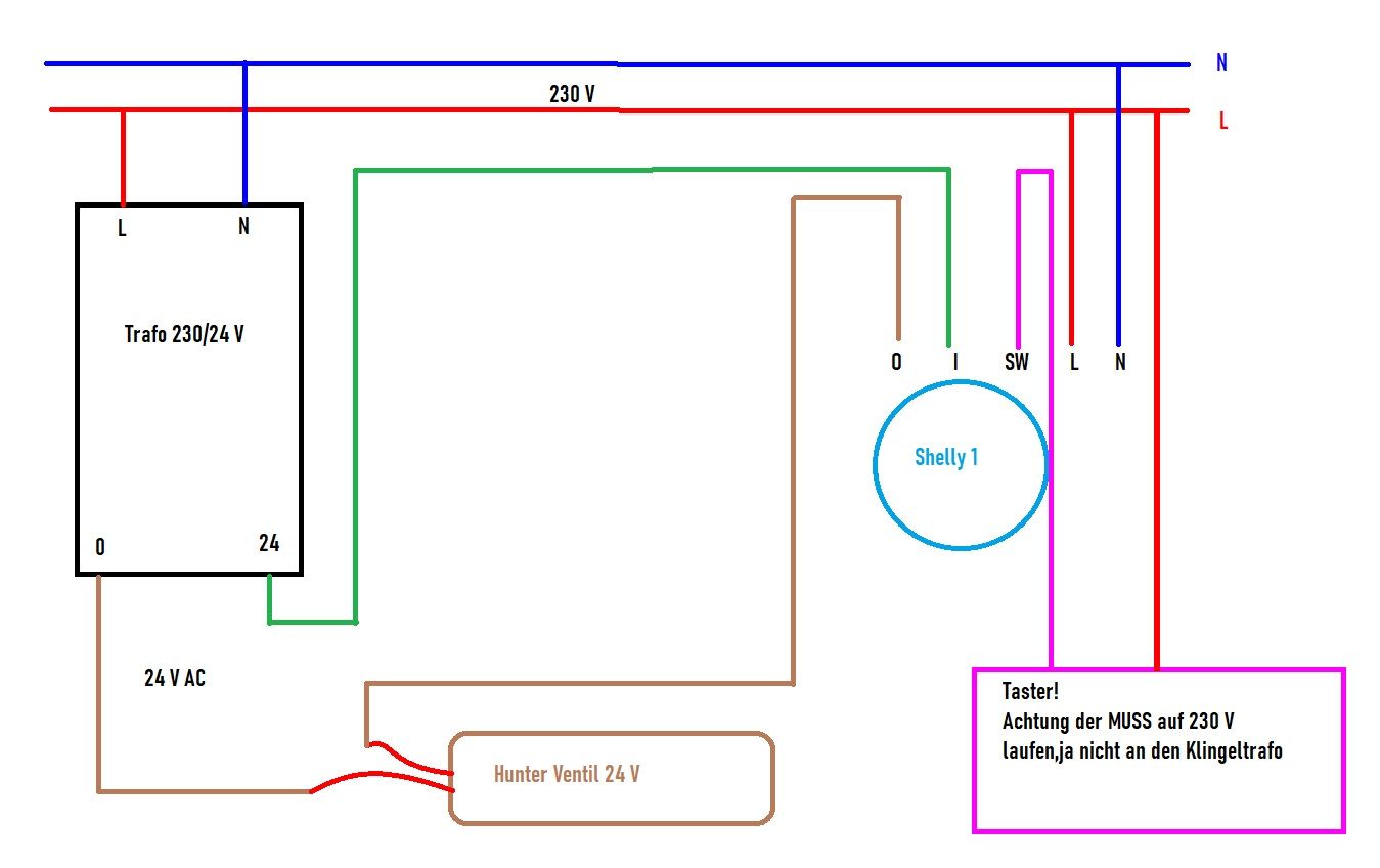

                            Zum Anschluß wie auf dieser sehr vereinfachten Zeichnung ist....möchte ich nicht hinweisen das man nicht mit dem Pullermann an L und N geht....Ihr wisst Strom eben.Hunteranschluss.jpg

                            In meiner Zeichnung siehst du den Anschluss der Hunterventile !Hunteranschluss.jpg
                            den SW Eingang am Shelly1 könnte man auch mit dem Bewegungsmelder direkt verbinden wenn man bei Sonoff bleibt und keinen ESP nimmt solage der auf der gleichen Phase liegt wie die Stromversorgung des Shelly1.Der Sonoff und der Shelly MÜSSEN dann aber auf der gleichen Phase sein.....also das L! Was dir aber sicher zu lange dauert bis Wasser kommt.

                                      Du musst mit 230V an den SW!also der Ausgang vom Sonoff.....
                                      Sonoff erkennt bewegung....gibt strom frei aj den Shelly....der schaltet das Ventil
