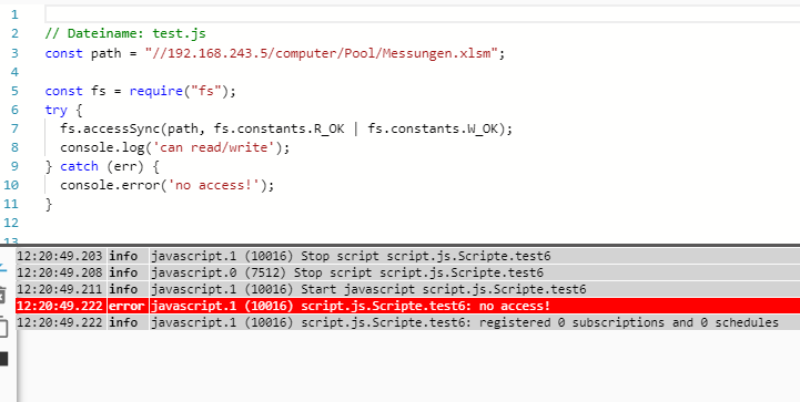

      @fastfoot sagte in error : Datei auf Netzlaufwerk öffnen:
      fs.accessSync() scheitert im gleichen Skript
      Wenn ich mir den Screenshot über deinem Post ansehe, bekomme ich eine Vermutung, warum. Im JS-Adapter ist der Zugriff aufs Dateisystem gesandboxt. Möglicherweise ist mit accessSync in dieser etwas nicht in Ordnung.

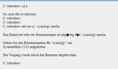

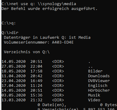

      @bahnuhr sagte in error : Datei auf Netzlaufwerk öffnen:
      net use q: \SYNOLOGY\Media
      Probier es bitte mal unter Angabe des Users und Passwort (das Share benötigt doch einen, oder?):
      net use q: \\SYNOLOGY\Media password /user:username

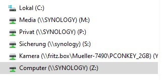

        fastfoot @Homoran last edited by
        @Homoran sagte in error : Datei auf Netzlaufwerk öffnen:
        @fastfoot du gehst aber direkt über Samba an den Share ohne über z:/ o.ä.?
        es funktioniert beides, wie im Skript gezeigt

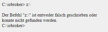

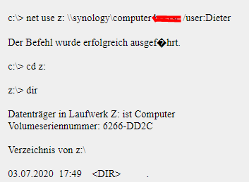

        • bahnuhr
          @AlCalzone sagte in error : Datei auf Netzlaufwerk öffnen:
          net use q: \SYNOLOGY\Media password /user:username
          So, im terminal klappt es nun auch bei mir.
          Aber wie gebe ich jetzt den Befehl "net use" in einem Script an.

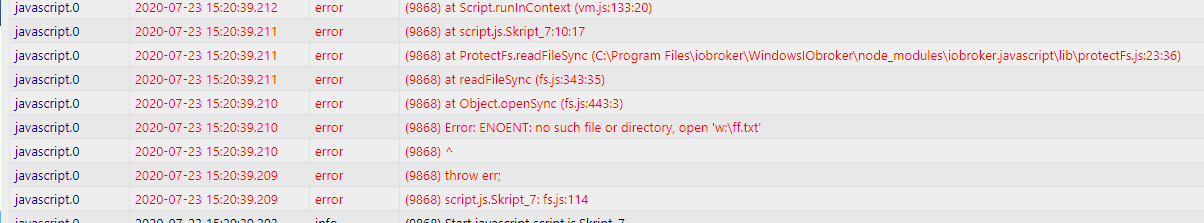

                @bahnuhr probier mal:
                damit konnte ich eine datei direkt auf mein "D" laufwerk kopieren
                exec('net use z: \\\\192.168.178.36\\test passwort/user:user & copy z:\\ff.txt d:  & net use z: /delete', function (error, result, stderr) {
                    console.log(result);

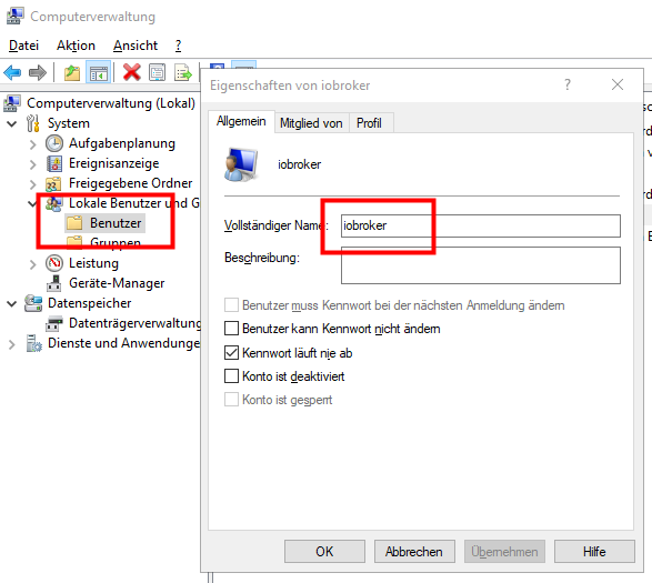

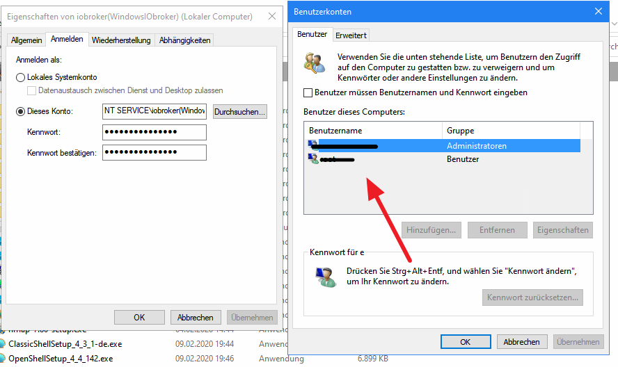

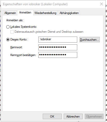

                        Hi, wir haben es herausbekommen! So geht es (Windows 10 Pro vorausgesetzt):
                        Hinweis: Das Vorgehen hier basiert auf einem ioBroker-System, dass nicht mit dem neuen Windows-Installer aufgesetzt wurde. Beim neuen Installer ist beim Service bereits ein User hinterlegt. Wenn da Fragen auftreten, dann bitte an @Stabilostick wenden.
                        1. In der Windows Benutzerverwaltung (ist in der "Computerverwaltung" enthalten) - wenn noch nicht vorhanden - einen Windows Benutzer zur Ausführung des ioBroker-Services einrichten:
                        1. Anschließend in der Diensteverwaltung (services.msc) dem "iobroker"-Service diesen Windows User zuordnen:
                        Der User erhält bei der ersten Zuordnung das Recht, sich auch als Dienst anzumelden.

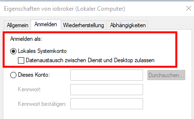

                        Ab jetzt läuft ioBroker, wenn er als Dienst gestartet wird, mit diesem Benutzerkonto und nicht mehr als System-User. Synology kannte dieses System-/Computerkonto nicht und hatte deshalb den Zugriff verhindert.

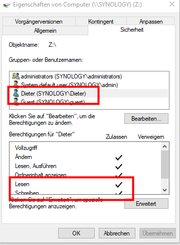

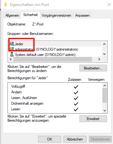

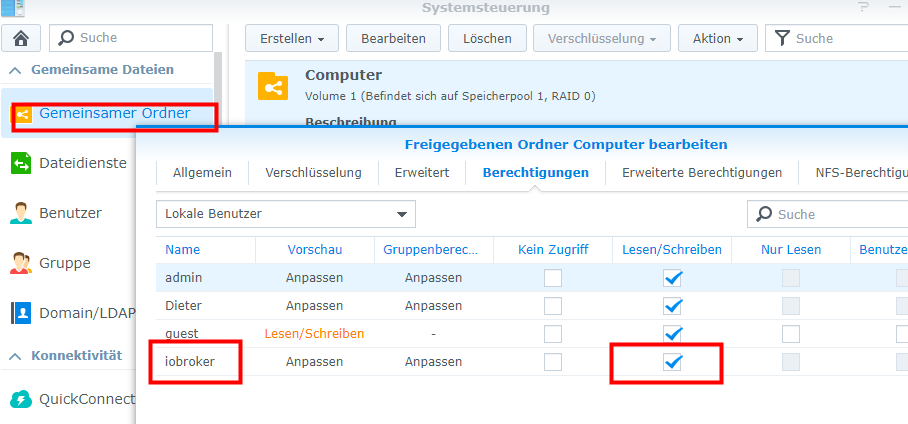

                        1. Natürlich muss dieser Benutzer mit dem gleichen Benutzernamen und dem gleichen Kennwort auch auf der Synology eingerichtet und für die Freigabe berechtigt sein!

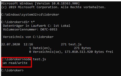

                        2. Jetzt kann z.B. mit JavaScript direkt auf den Share zugegriffen werden.
                        function main() {
                            workbook.xlsx.readFile("\\\\Synology\\Computer\\Pool\\Messungen.xlsm")       // direkter Zugriff
                            //workbook.xlsx.readFile("\\\\192.168.243.5\\Computer\\Pool\\Messungen.xlsm")       // alternativer Zugriff über IP
                            .then(function() {
                                var worksheet = workbook.getWorksheet('Messungen');
                        PS: Hier nicht die Laufwerksbuchstaben verwenden sondern direkt zugreifen.
