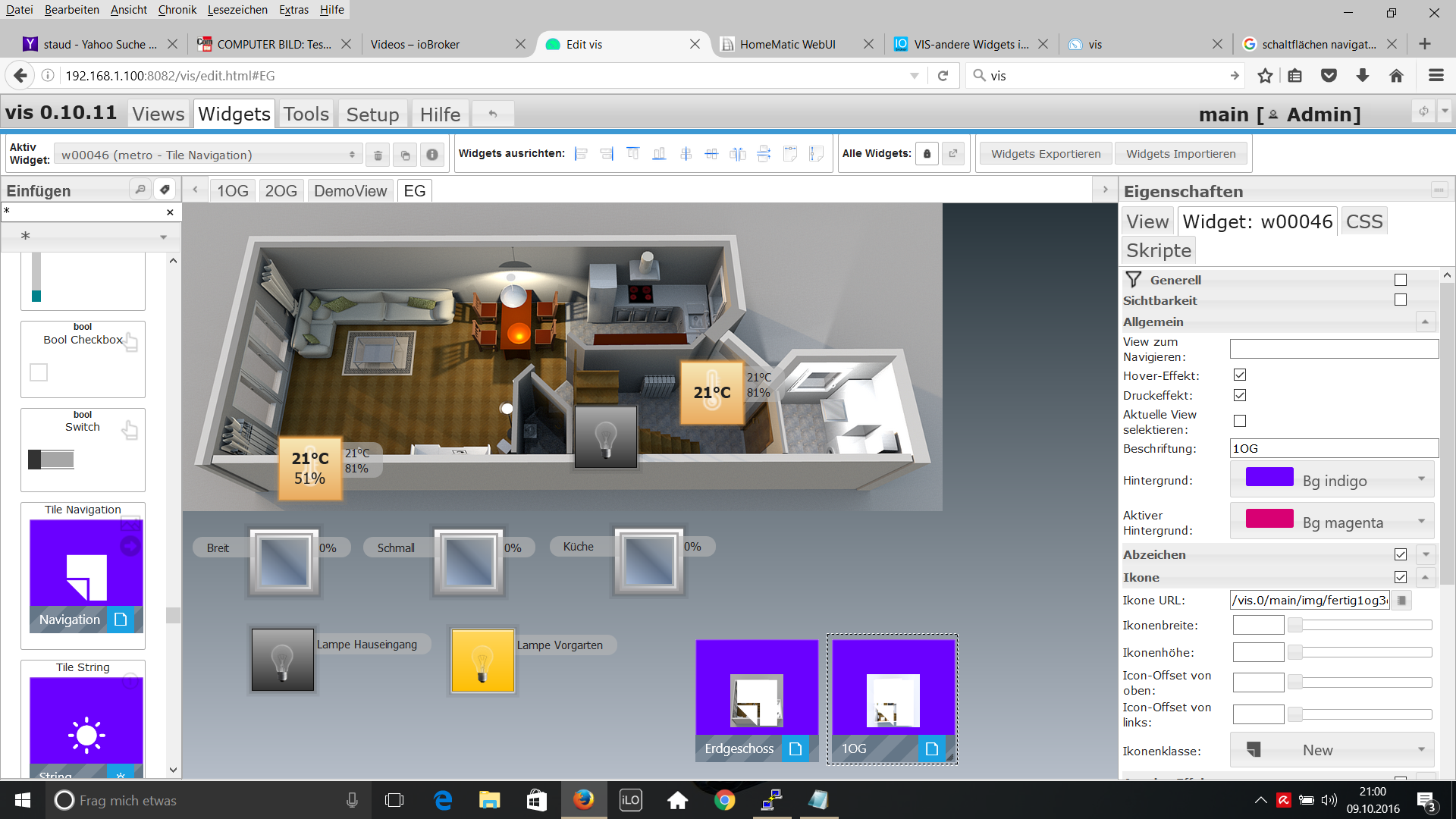

                  knopers1 last edited by
                  Danke, komme ich aber nicht weiter….
                  Das Menü habe ich gefunden, wo man die Widgets in allen Views sichtbar machen kann...
                  Ich habe zum Testen " Tile Navigation" gefunden... ist es das richtige? Ich habe davon zwei Stück erst zu probe plaziert...
                  Leider finde ich nicht die Stelle, wo ich den Schalter verlinken könnte... Kannst Du noch helfen? Evt. ist das der falsche Nivigationsbar ??? Ich finde aber nicht was Nivigationsbar heißt...

                      • lobomau
                        lobomau last edited by
                        @knopers1:
                        Ich habe zum Testen " Tile Navigation" gefunden… ist es das richtige? Ich habe davon zwei Stück erst zu probe plaziert...
                        Leider finde ich nicht die Stelle, wo ich den Schalter verlinken könnte... Kannst Du noch helfen? Evt. ist das der falsche Nivigationsbar ??? Ich finde aber nicht was Nivigationsbar heißt... `
                        Genau, es ist das "Metro - Tile Navigation".
                        Unter:
                        Allgemein -> View zum Navigieren:
                        Hier stellst du ein wohin er springen soll.
                        Unter:
                        Generell -> Zeige in Views:
                        Hier stellst du ein in welchen views es erscheinen soll.
