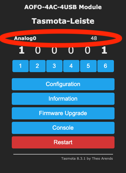

      Kann mir jemand sagen, was der Analog0 Wert aussagt?
      Ich habe diese Leiste:
      alt text
      Danke!
      S gelberlemmy Basti97 4 Replies Last reply Reply Quote 0
        Thias last edited by
        Ich meine diesen Wert:

            Ich kenne diese Leiste jetzt nicht, aber bei ähnlichen Modellen wird über Analog0 die Bedienung der Hardwaretasten ausgewertet. Ändert sich der Wert bei Betätigung einer Taste und schaltet der entsprechende Ausgang?
              Thias @stefande last edited by
              @stefande
              Der Wert pendelt immer zwischen 47 und 51. Egal, ob ich etwas schalte oder wieviel Verbraucher geschaltet sind...
              Könnte das die Temperatur in der Leiste sein?
                stefande @Thias last edited by
                @Thias
                Wie gesagt ich kenne diese Leiste nicht.
                Ich hab ein paar Gosund P1 im Einsatz, und bei denen wird halt der Analogwert ausgewertet um ein Toggle der Hardwaretasten umzusetzen.
                Ist kein Taste gedrückt steht ein Wert von 1024 an.
                Drücke ich Taste 1 ändert sich der Wert auf ca. 750, bei Taste 2 auf ca. 450 und bei Taste 3 auf rund 200.
                Wenn es bei der AOFO anders ist, weiß ich leider auch nicht weiter.

                                      Ich habe mir die selbe Strip geholt, Tasmota geflasht und das Template geladen.
                                      Doch leider sieht bei mir das Hauptmenü so aus (Bild im Anhang).
                                      Ich habe keine Möglichkeit die Dosen einzeln zu schalten.
                                      Weiß jemand von euch woran das liegen könnte.
                                      Kann mir jemand sein Template mal senden, evtl. wurde es ja geändert.
                                      Danke im voraus!!!
                                      Basti97 LichtAn 2 Replies Last reply Reply Quote 0

                                            Du wirst das Thema zwar aktuell schon gelöst haben aber ich bin dort gestern auch kurz hängen geblieben obwohl auf der Template Seite eigentlich alles steht.
                                            Wenn dir nur der Analog0 indder Toggel auf POWER2 angezigt wird (wie auf deinem Bild) muss man wie auf der Templates Seite beschrieben in die Console folgendes eingeben.
                                            Backlog TuyaMCU 11,38; TuyaMCU 12,1; TuyaMCU 13,2; TuyaMCU 14,3; TuyaMCU 15,4 ; TuyaMCU 16,7
                                            nach dem Reboot tauchen dann alle Knöpfe auf.
                                            Bei einer meiner AOFOs habe ich übrigens auch den Part mit der RULE für den Hauptschalter gebarucht.
                                            rule1 on Power1#State do backlog power2 %value%; power3 %value%; power4 %value%; power5 %value%; power6 %value%; endon
                                            enable rule1: rule1 1
