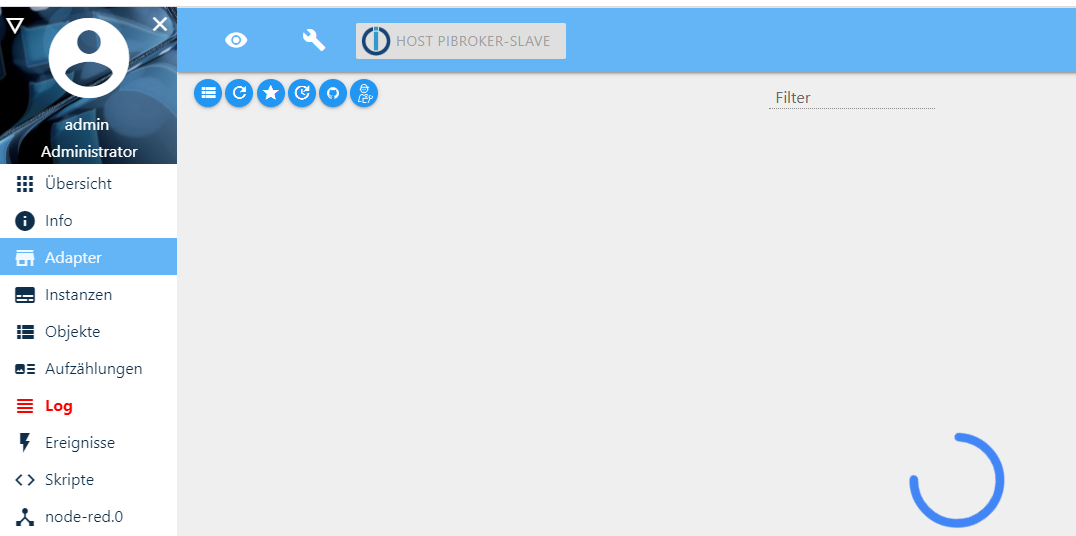

      eigentlich bin ich stiller Mitleser. Jedoch jetzt habe ich ein Problem, was ich so nicht lösen kann. Es wurde bereits etliches versucht.
      Zum Hintergrund. Die ganze Zeit hatte ich ein Multihostbetrieb. Diesen habe ich erfolgreich aufgelöst mit Hilfe des Forums.
      Dummerweise bin ich, bezüglich der Adapter Deinstallation, auf dem Slave System geblieben im Admin Fenster. Danach habe ich den Slave erfolgreich vom Master getrennt.
      Jetzt verbleibt der Slave leider im Admin Fenster und ich kann nicht mehr auf den Master zurück.
      Ändern des Host namens habe ich schon versucht funktioniert nur bedingt gut.
      Vielleicht hat jemand eine Idee oder Lösung.
      Danke und Grüße

        @Gasoline eigentlich ganz einfach wenn man weiss wie
        gehmal unter objekte ..dann den experten modus an
        dann schaust du in den objekten unten unter system.host.xxxxxx
        unter xxx muss der slave finden und diesen kompletten knoten löschen

          das habe ich bereits auch herausgelöscht. Leider behebt es das Problem nicht.
