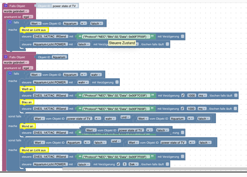

      Hallo leute,
      Ich habe ein Problem mit meiner Steuerung.
      Und zwar habe ich über eine Zeitsteuerungs Skript die ein und auschalzeiten eingestellt dieses funktioniert soweit alles das Skript steuert eine extra Datei "Aquarium" für den Status mit "true" und "false".
      nun solte es über ein extra Skript zu den schaltungen kommmen
      1. Morgens einschalten funktioniert
      2. Abends auschalten funktioniert
      3. Abends Mondmodus wenn der Fernseher noch über dieser abschaltzeit läuft funktioniert
      Problem
      soweit ok blos wenn ich den Fernseher einschalte geht sofort der Mondmodus an und wenn ich ihn ausschalte geht auch der Mondmodus an obwohl die Bedingung nicht erfüllt sind

        paul53 @Marko_P last edited by paul53
        @Marko-Piechottka sagte:
        Das ist genau das, was programmiert ist (siehe eigene Kommentare). Wie soll es denn laufen ?

        • Marko_P
          Also wenn der Fersnseher an ist und die Datei Aquarium false ist soll Mondmodus angehen darum die bedingungen Fernseher true und Aquarium false soll der Mondmodus angehen
          Sonst soll der Montmodus nur kurz vor der abschaltung an gehen damit ich beim einschalten immer die gleichen bedingungen haben

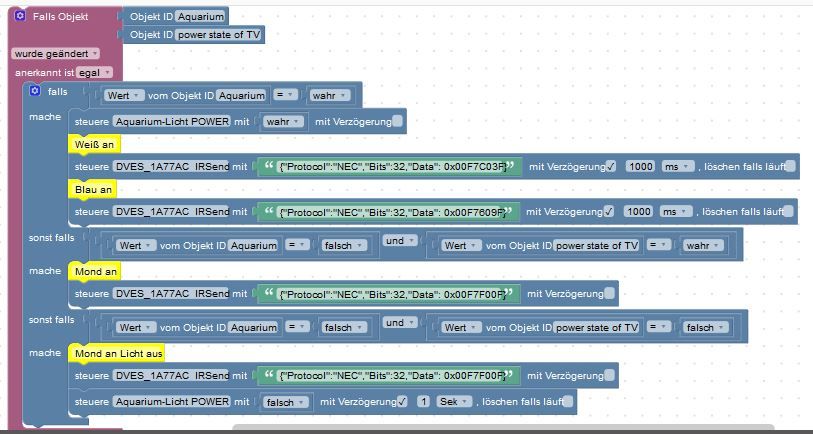

            Marko_P @paul53 last edited by Marko_P
            @paul53 said in Licht Steuerung:
            Das problem ist das beide bedingung true sind wenn er denn Mondmodus macht.
              @Marko_P
              So wird der Mond-Modus aktiviert, wenn der TV läuft und Aquarium auf falsch wechselt oder wenn der TV eingeschaltet wird und Aquarium bereits falsch ist, da beide Datenpunkte triggern. Das ist so nicht gewollt ?
              Marko_P 1 Reply Last reply Reply Quote 0
              • Marko_P
                Doch es ist so gewollt beim triggern, nur nimmt er nicht beide bedingungen beim triggern
                also das Aquarium geht schaltet morgens um ein und abends um 21.00 Uhr aus wenn wir aber noch Fernshen soll es halt in Mond-Modus gehen
                Leider geht er direkt in denn Mond-Modus sobald wir den Fernseher einschalten und das ist nicht gewollt.

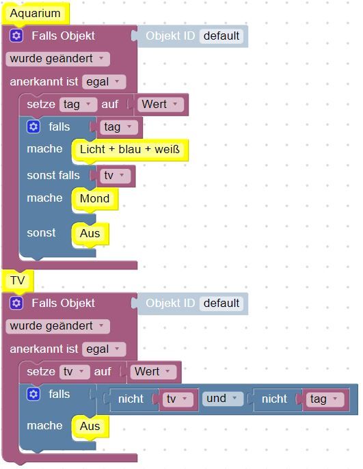

                  @Marko_P sagte:
                  Vorschlag:
                  Wert findet man unter "Trigger".
                      @Marko_P sagte:
                      Es ist doch das was er jetzt macht oder ?
                      immer Mond an wenn der Fernseher an ist?
                      Nein, der TV triggert nicht mehr das Einschalten, sondern nur noch das Ausschalten nach 21:00 Uhr. "Mond an" erfolgt nur um 21:00 Uhr, wenn zu diesem Zeitpunkt der TV bereits läuft.
                      • Marko_P
                        Vielen Dank für deine Hilfe
                        mit einen 2ten trigger funktioniert es jetzt 😀
