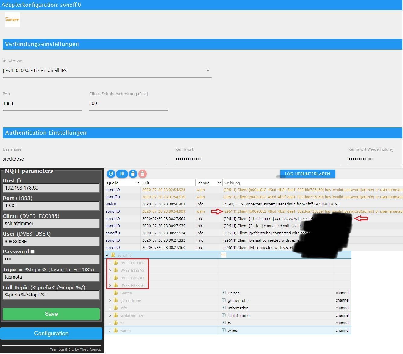

      ich habe ein Problem mit einem Sonoff Client, bei dem ich leider keine Ahnung habe welcher es ist bzw. wie ich es herausbekomme.
      Ich nutze 5 Steckdosen geflashed mit Tasmota.
      Ich habe extra nachgeschaut, dass bei allen Steckdosen der Username und das Password, welches ich im Sonoff-Adapter vergeben habe, eingetragen ist.
      So siehts im Log aus:
      alt text
      Schon mal Danke im voraus 🙂
      Sebastian

          @Sebastian-0 bei der device .......25c69 stimmt es aber nicht 😉

                    Ich habe zusätzlich zu den 5 benannten Steckdosen diese hier unter Objekte:
                    alt text
                    Ich habe sie heute Mittag schon mal alle 4 gelöscht, da ich dachte es wären „alte“ Steckdosen die ich aussortiert habe.
                    Könnte es eine von diesen sein?

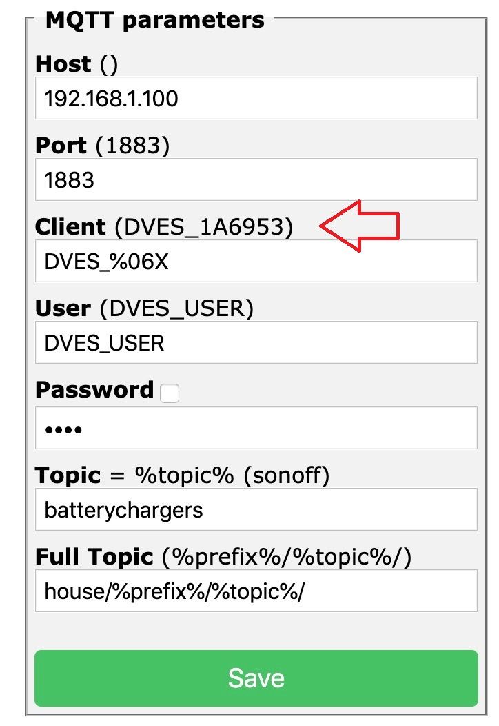

                      Vergleiche einfach unter Tasmota / Client was da steht.
                      Dann weißt du welcher fehlt.
                      Kannst du auch umbennen.

                        Habe die Steckdose gefunden, die zumindest auf dem Screenshot hier fehlt.
                        Bei den Objekten selbst finde ich sie mit dem Namen den ich in der Steckdose selbst geändert habe.
                        Username und password sind korrekt hingelegt. Kann ich sie irgendwie manuell hinzufügen?
                        So sieht es in der Steckdose übrigens aus. Ist genauso einstellt wie bei allen anderen Steckdosen.
                        User (DVES_USER) ist das, was ich im ioBroker in der Sonoff Instanz als Username und Passwort eingetragen habe.

                          mach mal ein Bild von der Sonoff Instanz und ein Bild Tasmota Mqtt welches Gerät nicht geht.
                          Sebastian 0 1 Reply Last reply Reply Quote 0
                          • Sebastian 0
                            Sebastian 0 @Ralla66 last edited by Sebastian 0
                            hoffe es ist alles drauf, was benötigt wird 🙂
                            harrym 1 Reply Last reply Reply Quote 0
