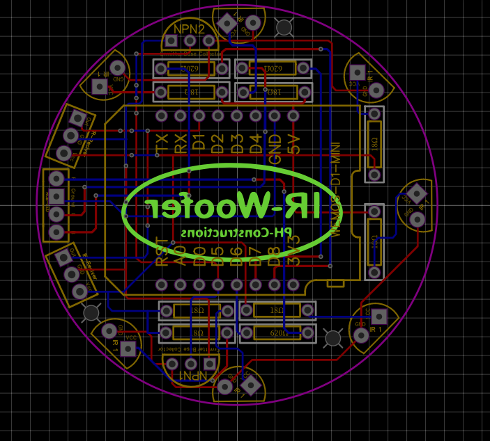

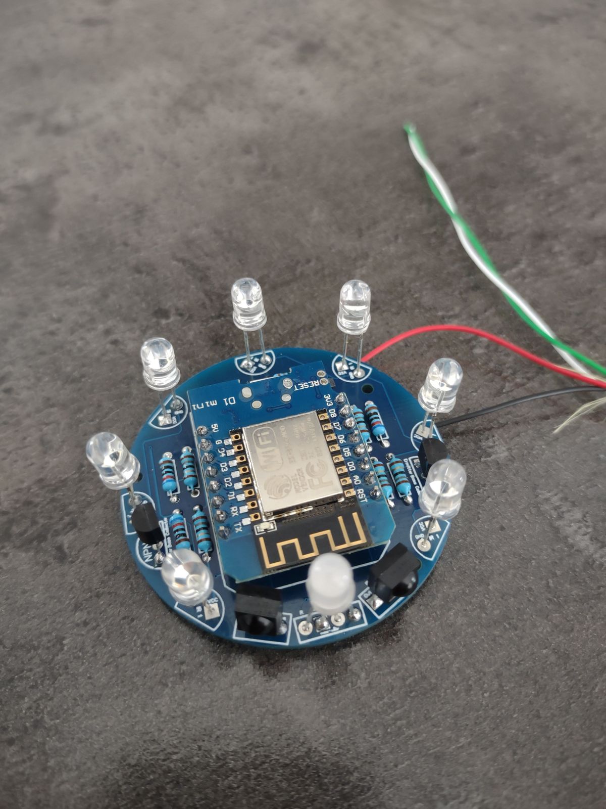

      Hallo Liebe Community Heute zeig ich euch wie ihr den IR-Woofer P.H mit den richtigen Hardwareteilen ausstattet und wie ihr die passende Firmware flashed und sie richtig in Iobroker über MQTT einbinden könnt.
      Schritt 1:

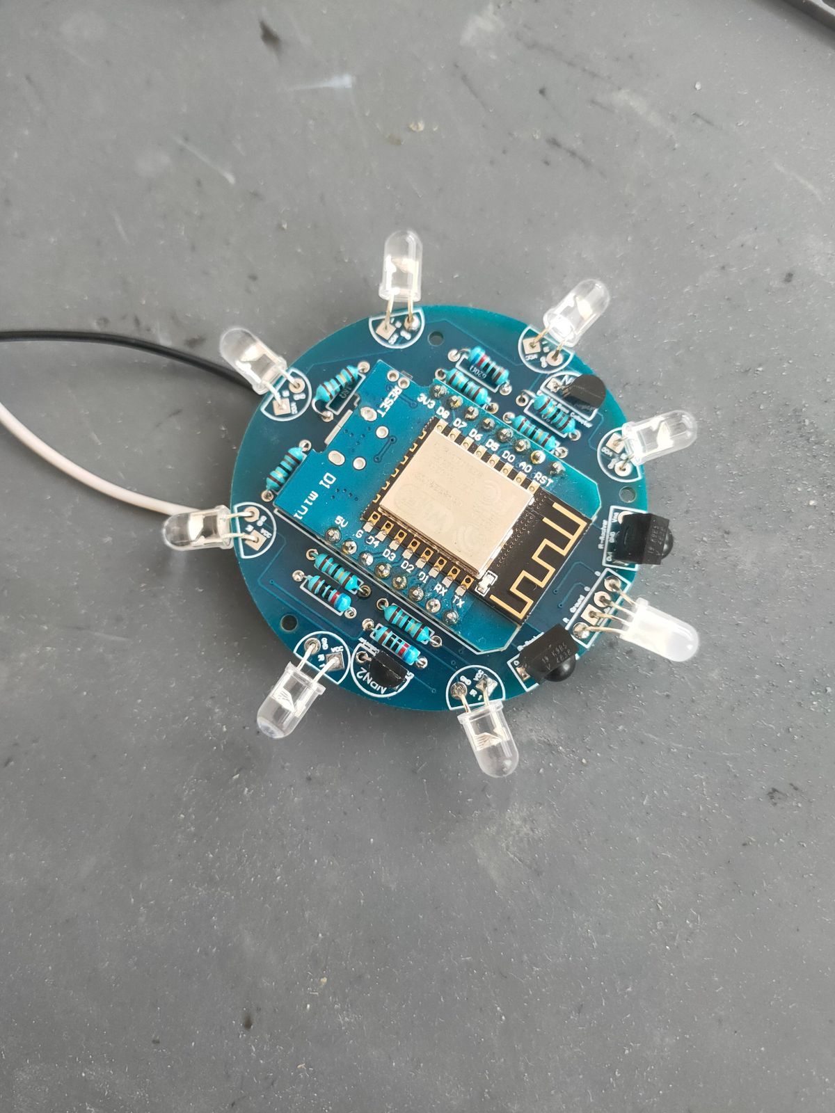

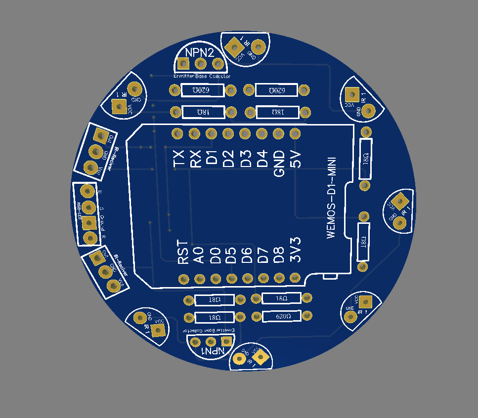

      Dass PCB mit der Passende Hardware bestücken für den IR-Woofer werden folgender Hardwear bei bestellung mitgeliefert:
      • 1x Wemos d1 mini
      • 2x TSOP 4838
      • 7x IR send welche mit 940nm - 950nm
      • 2x NPN 2222A
      • 7x 18 Ohm wiederstände
      • 3x 620 Ohm Widerstände für Status Led´s
      • 1x RGB-Status LED
      Der Wemos ist dass Hertz stück des ganzen welches die Befehle mittels MQTT von Iobroker erhält und Aufrührt die Firmware ist von Tasmota.
      Ich glaub die Beschriftung auf dem PCB zeigen wo die Hardware verlötet werden muss.
      Hier nochmal ein grobes Pinout vom PCB

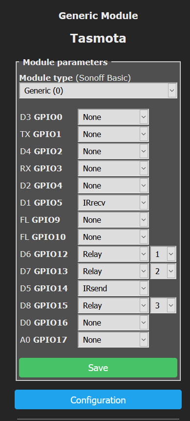

      Nun müssen wir noch die LEDS als Relays Angeben damit wir sie An und Ausschalten können.
      Hierfür Definieren wir:
      Aber nicht Vergessen D5 als IRsend und D1 als IRrec ein zu stellen

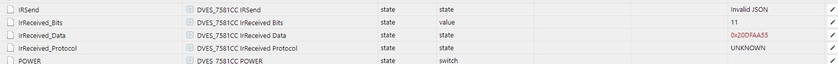

      [ 17:47:09 MQT: tele/infrarot/RESULT = {"IrReceived":{"Protocol":"RC5","Bits":12,"Data":"0x201","DataLSB":"0x4080","Repeat":0}} ]
      Diesen Code können wir dann umwandeln und zwar so dass wir diesen Code senden können und so die Fernbedienung emulieren können.
      Und zwar musst dass dann so aussehen:
      IRsend {"Protocol":"RC5","Bits":12,"Data":0x201}
      Dieses kann nun In der Konsole Eingebenden werden und So dass Infrarot Signal Senden.
      Fals Protocoll UNKNOWN auftauch müßt ihr SetOption58 1 in die Konsole eintragen somit werden RAW Codes empfangen umd RAW Codes zu senden müssen sie folgendes Eingeben.
      (Um wieder die Normalen IR-Daten auszulesen geben sie SetOption58 0 ein um die RAW ausgabe zu beenden.

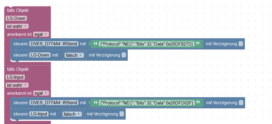

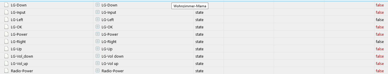

      Skript in Iobroker:
      Als erstes erstellen wir die Objekte der Gewünschten Tasten:
      Als zweites erstellen wir die passende Blockly Scipte:
      Hier der Code:
      BlocklyJavascriptTypeScript
      Protokoll
      Ausgewählte Blöcke exportieren
      <block xmlns="https://developers.google.com/blockly/xml" type="on" id="rU0qn+qafC]euvy]7w=_" x="-62" y="13">
       <field name="OID">0_userdata.0.Wohnzimmer-Mama.LG-Down</field>
         <block type="control" id="tuBz2;C=cs%J(@V*cKXL">
           <field name="OID">sonoff.0.DVES_D774A4.IRSend</field>
             <block type="text" id="a9Yb0+k=Ogy6.4h`[uiu">
               <field name="TEXT">{"Protocol":"NEC","Bits":32,"Data":0x20DF827D}</field>
             <block type="control" id="**2t!2V6gd+(?Q-M]AZ-">
                 <block type="logic_boolean" id="Kp(Q[824c0WrZm%tYMRH">

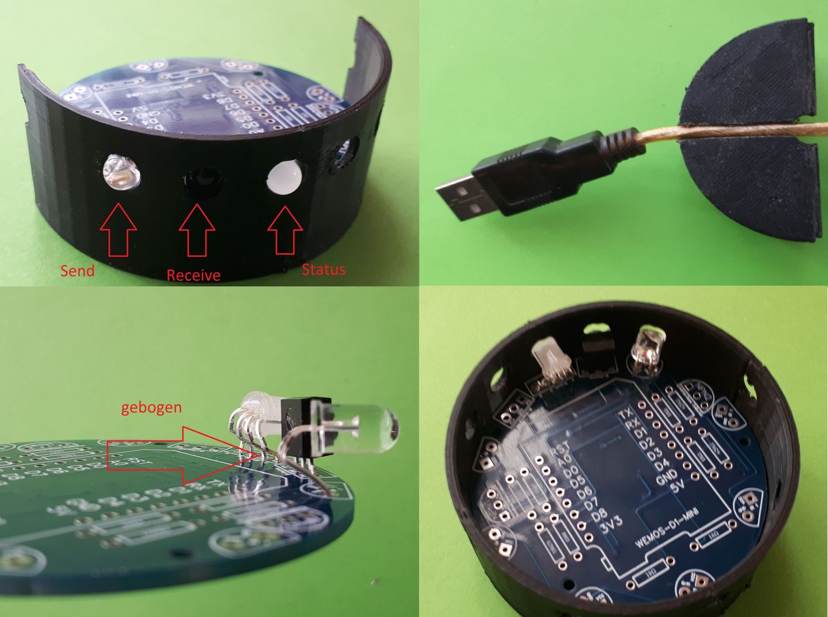

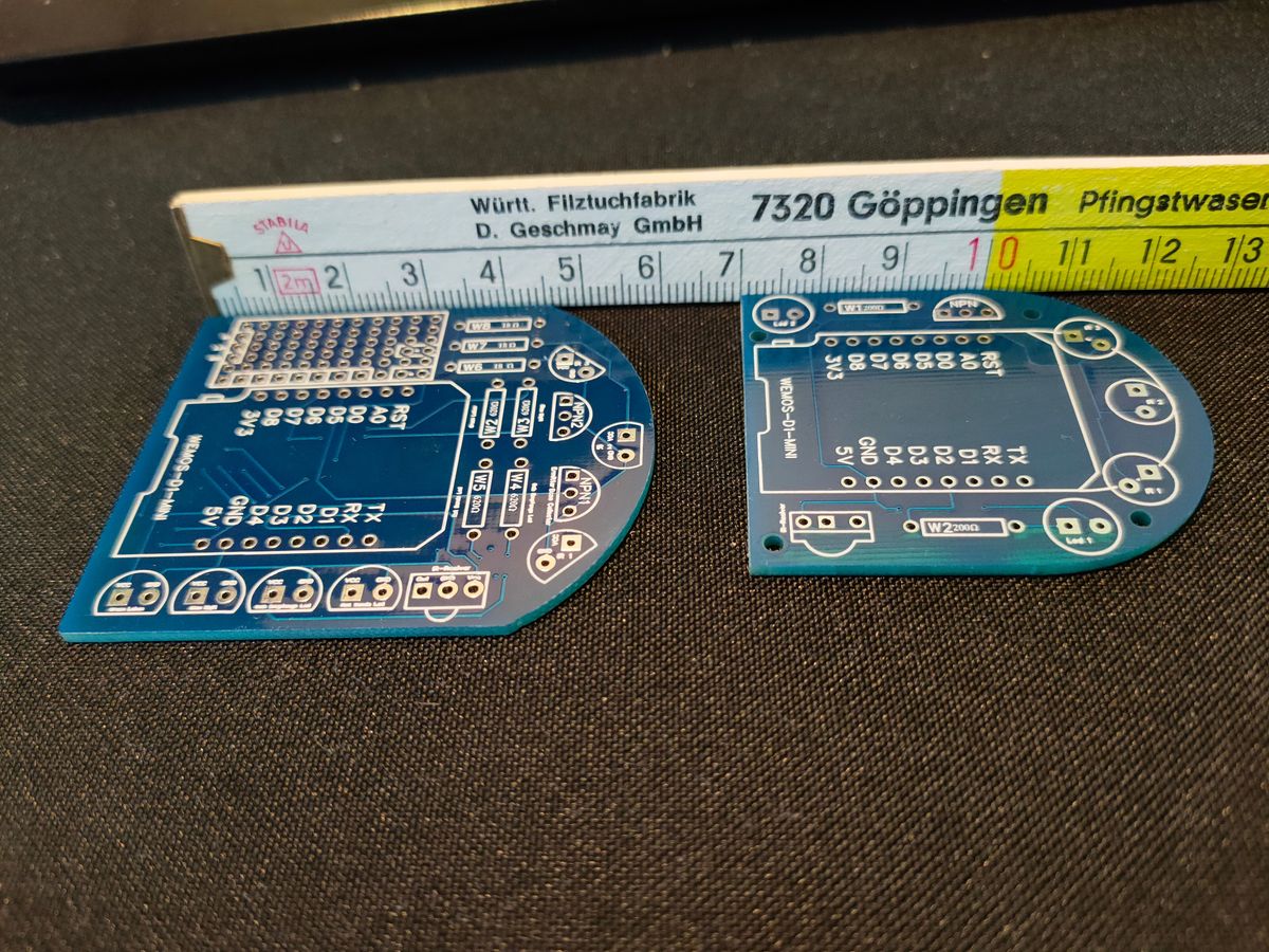

                              @eve11 Kurzer Zwischenstand Platinen sind Fertig wurden bestellt komment ca in 1-2 Wochen leider Lieferungsprobleme auf Grund Corona 😞
                              Ralla66 Claus1985 E 4 Replies Last reply Reply Quote 0

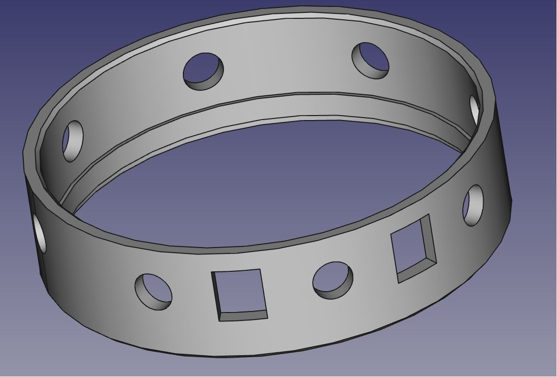

                                @hardwear-pascal

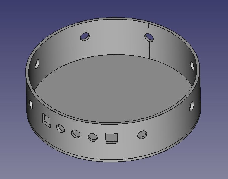

                                Gehäuse kann ich dir entwerfen und drucken. Die .stl stelle ich dann wieder hier ein für alle.
                                Brauche dann wieder die Maße der Platine sowie der Bauteile.

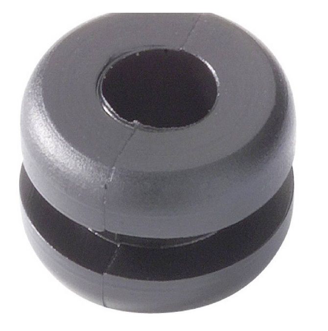

                                Die Spannungsversorgung soll wie sein, per Gehäusedurchführungsgummi gelötet an 5 Volt und Ground ?
                                Habe ich hier würde ich dir mitsenden 🙂
                                Link
                                Deckel mit Lüfttungschlitze ?
                                Gruß Ralla

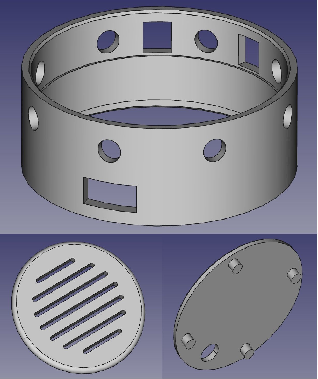

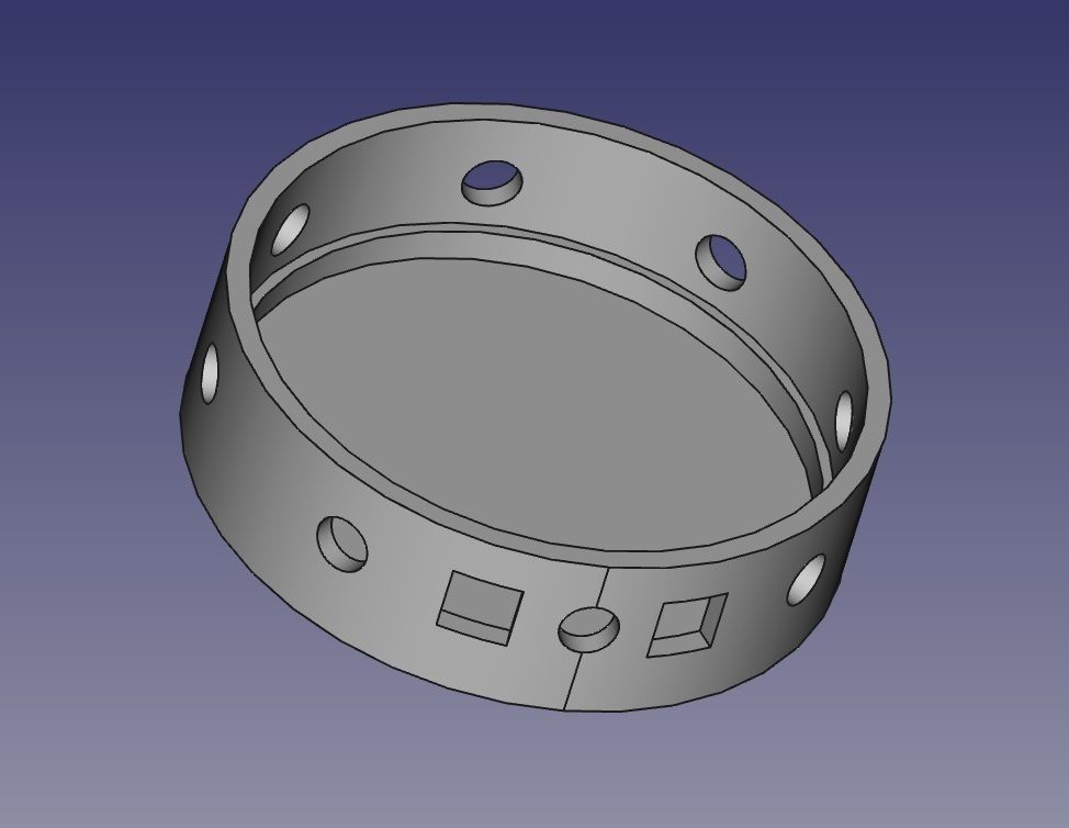

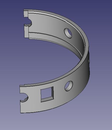

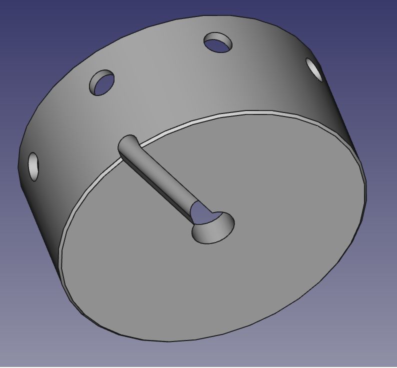

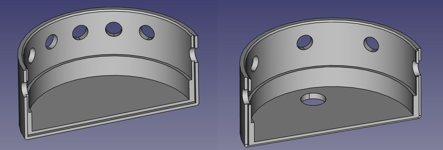

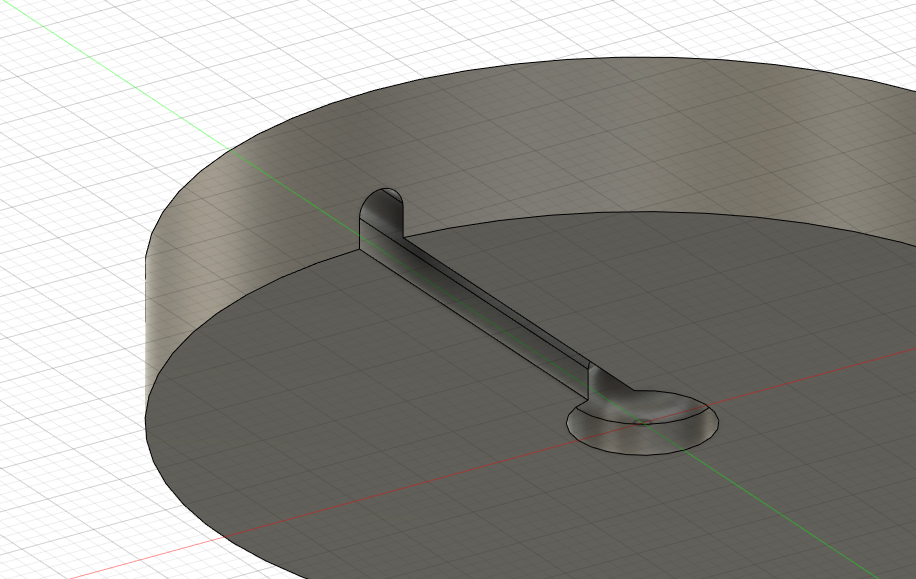

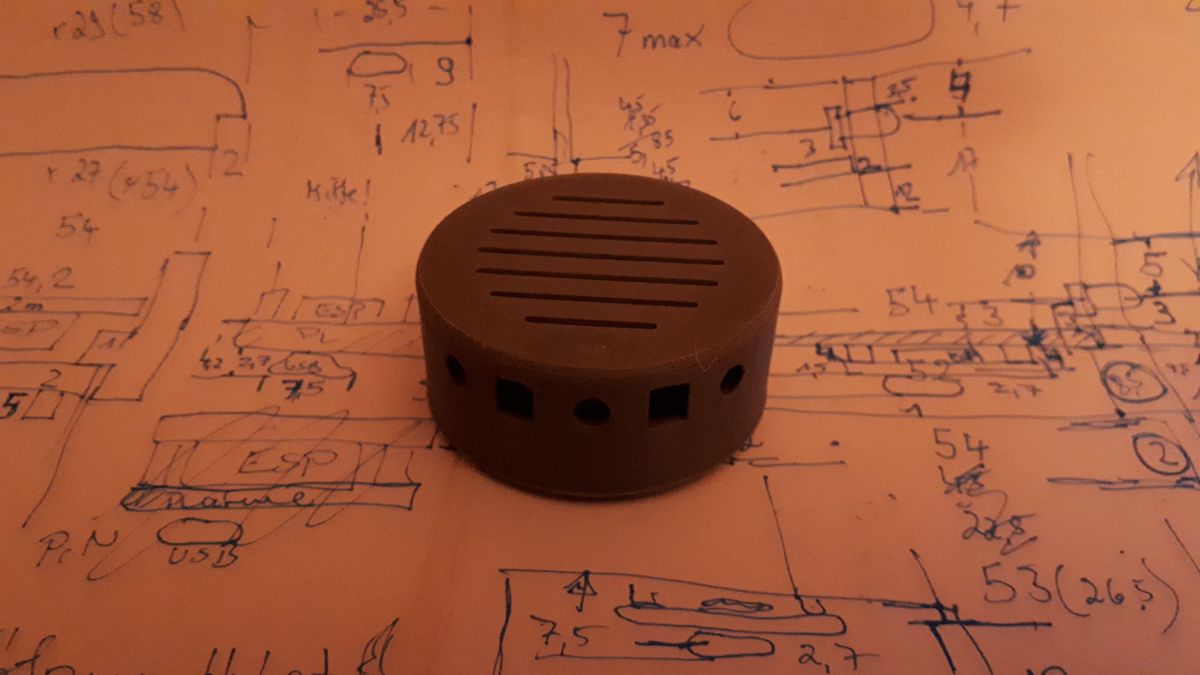

                                    Gehäuse mit 5 mm Led und 6 x 6 Rec. Durchmesser habe ich mal 58 mm ( Platine 54 mm ) und Höhe 20 mm angenommen.
                                    Brauche aber die Maße von dir. 🙂
                                    Spannungsversorgung möchtest du wo haben ?
                                    Seitlich oder von unten ?
                                    .stl mit Platinendurchmesser 5,4 cm, Spannungsversorgung unten

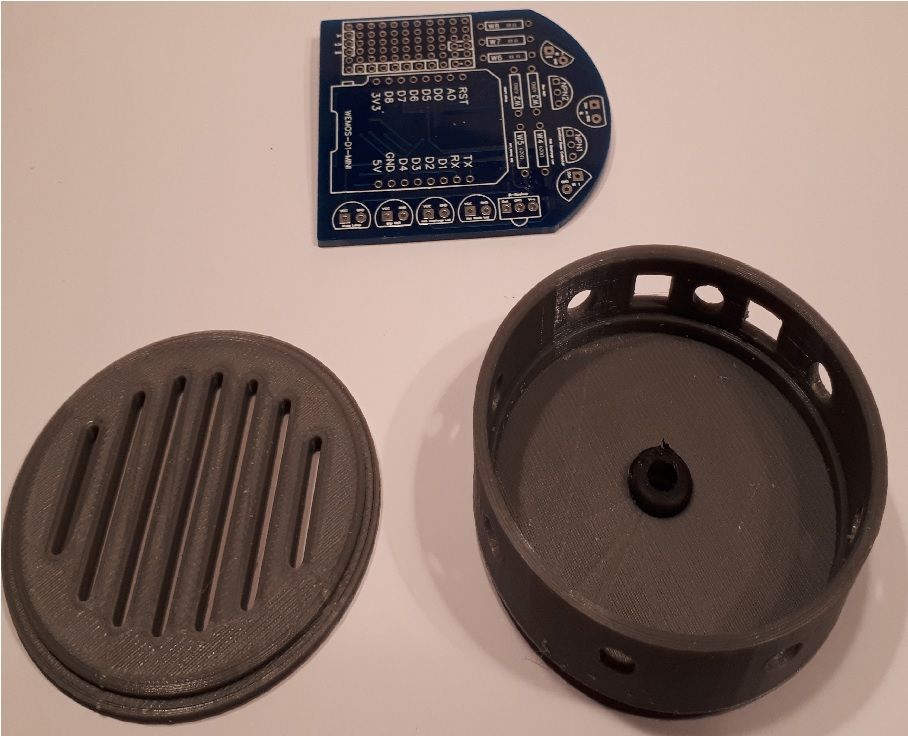

                                    Deckel 54er Platine.stl
                                    Gehäuse 54er Platine Spannung unten.stl
                                    Test liegt im 3D Drucker 🙂
                                    Fertig und ok, sende mir mal deine Adresse zu, dann sende ich dir den Testausdruck zu.
                                    Gruß Ralla
