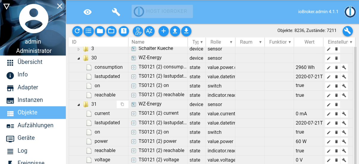

        So sieht das bei mir aus.

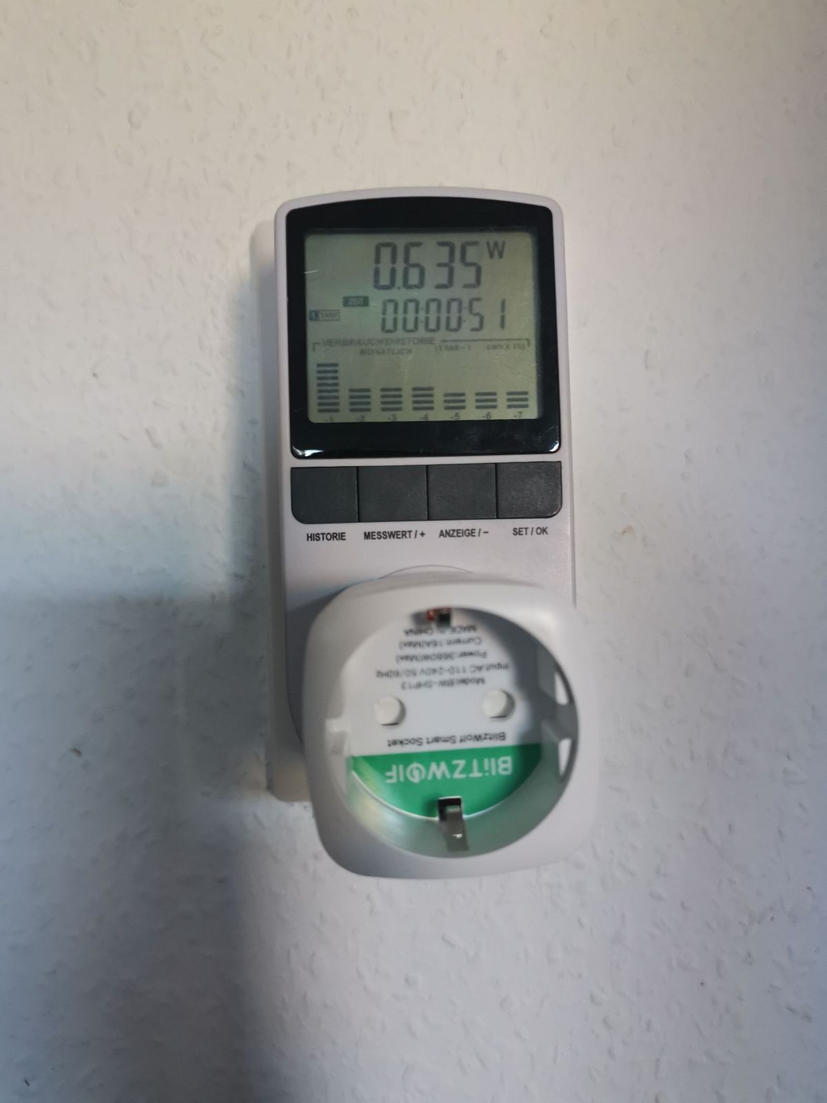

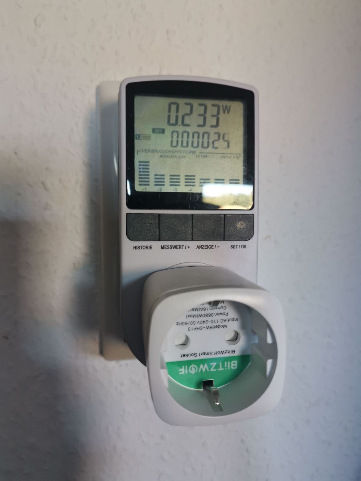

              Einmal nicht geschaltet, einmal geschaltet. Wir genau das Stromkostenmessgerät ist kann ich nicht sagen. Das ist ausm Aldi

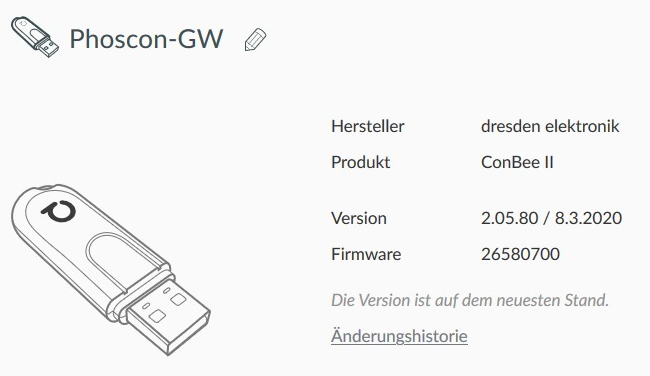

                  @Jan-S100 Welche Version hast du denn von deCONZ?

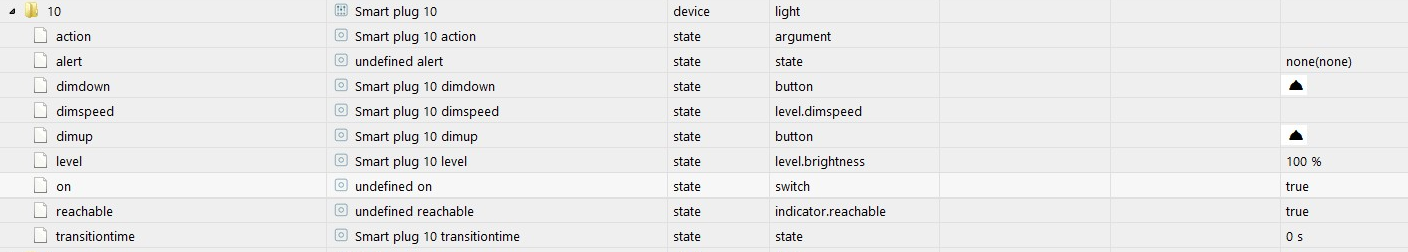

                  Ich dachte ich hätte schon die aktuellste, leider wird der Plug bei mir im ioBroker ganz komisch angezeigt:
                  • Asgothian
                    Asgothian Developer @waoler last edited by
                    @waoler das ist nicht komisch sondern normal. Der Plug muss zusätzlich auch noch Sensor-Datenpunkte erzeugen - im „Sensor“ Teil des Baumes.

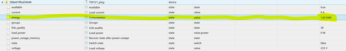

                                    Also die BlitzWolf BW-SHP13 werden im Zigbee Adapter 1.40 einwandfrei erkannt und zeigen auch die momentane Leistung und die gesamt kWh an.
                                    Phil Ipp T 2 Replies Last reply Reply Quote 1

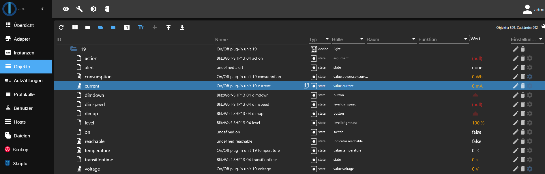

                                            Die Leistungsmessung wurde nach einem system restart sauber in den ioBroker Objekten angelegt und angezeigt.
                                            Also alles ganz normal über den Conbee stick.
