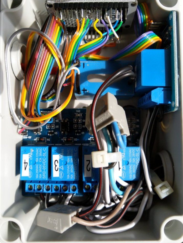

            @Sneaker75 Mir ist nichts fertiges in dieser Richtung bekannt. Doch so kompliziert ist das nicht. Auf den ESP eine entsprechende Software aufspielen (ESP-easy, Tasmota,..) und mit dem WLAN verbinden. Den DS18B20 auf einen ESP8266 anschließen (sind lediglich drei Drähte). Stromversorgung mit einem alten Handyladegerät herstellen. MQTT und Sensor einstellen und schon sollten die Werte im ioBroker ankommen. Läuft so bei mir seit über zwei Jahren völlig problemlos.
            Ich habe auf den ESP dann auch noch zwei Relaismodule angeschlossen mit denen ich diverse Aquarientechnik schalten kann. Das ganze in ein Gehäuse gepackt und Eurobuchsen per Kabel nach außen geführt damit ich die Geräte anstecken kann. Stromversorgung ist bei mir aber ein Printnetzgerät. Sieht dann so aus:Aqua.jpg

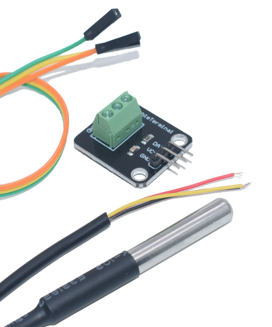

                Wenn es ganz ohne Löten sein soll wird es wohl ein ESP8266 NodeMCU sein müssen:
                in Kombination mit einem DS18B20 und diesem kleinem Terminalboard:
                Darauf dann natürlich esphome 🚀
