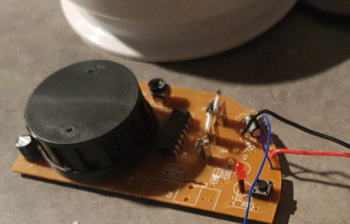

              die vielleicht intern oder am Gehäuse bereits einen enable pin haben an dem man z.B. mittels (mos)fet oder bjt einen esp anklemmen könnte um die Rauchmelder damit zu versmartifizieren™?

              Also Rauchmelder ohne akustischen Signal gibt es nicht aus dem Regal @Max26, eventuell schraubst du dir selber ein Gerät zusammen:
              MQ2 Sensor + ESP8266 = kluger Rauchmelder mit für < 5€
              Oder halt deinen vorhandenen "guten" um einen esp erweitern wenn dies möglich ist und du keinen Vertrag mit einem Verbrecherverein (neudeutsch: Versicherung) hast der dir dies versagt 😉

                  Wichtiger für mich ist aber tatsächlich der enable pin, und der ist vorhanden 🎉

                      @Max26 wollte nochmal Rückmeldung geben. Also ich hab die Xiaomi Melder jetzt angebracht und mangels vertrauen in die China Ware den Alarmton abgeklemmt. Geht sehr leicht und das Ding funktioniert so als zusätzlicher Melder über Telegramm wunderbar.
