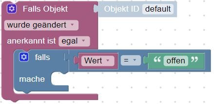

      ich habe ein Problem den Status vom Garagentor an Pushover zu melden.
      Das Garagentor hat einen state "zu" oder "offen" . Somit funktioniert das mit wahr und falsch denke ich nicht. Anbei mein BLockly Script und das Device.
      Wo habe ich den Denkfehler ?
      Danke euch und Gruß,

            paul53 @kmidt last edited by paul53
            @kmidt sagte:
            Wie gehe ich vor wenn die States offen und zu sind ?
            Man muss vergleichen, wenn der Wert nicht Typ "boolean" ist.
            Wert findet man unter "Trigger".
            • kmidt
              kmidt last edited by kmidt
              Ich danke Dir und probiere es aus. Lieben Dank
              Nachtrag : Danke es klappt, mega

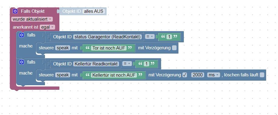

                Warum funktioniert das nicht ?
                Das Problem zu dem ich keine Lösung finde , ist das der Trigger ein anderes Objekt ist wie das
                Objekt was zu prüfen ist .
                Ich möchte abends wenn ich zentral AUS drücke , prüfen ob das Tor und eine Tür zu sind.
                Aber es tut sich nix . Sprachausgabe über Alexa funktioniert prinzipiell , nur in diesem Script nicht .
                Vielen Dank
                Joschi

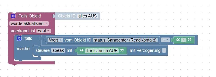

                  fastfoot @JoschiRaab last edited by
                  @JoschiRaab sagte in Probleme mit Garagentor Pushover Meldung:
                  Du musst auf Wert vom Objekt-ID prüfen
                      @fastfoot Aber wenn ich da Wert Eintrage kann ich nicht mehr auf das Objekt "status Garagentor..." verweisen ? Dann bezieht es sich doch auf den Trigger , oder ?
                      ich meinte so:

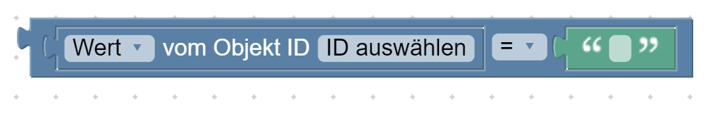

                        JoschiRaab @fastfoot last edited by
                        So ?
                        Probier ich direkt mal aus ,
                        Danke schon einmal
                          Thomas Braun Most Active @JoschiRaab last edited by
                          @JoschiRaab
                          Du musst auf einen Zahlenwert prüfen, nicht auf Text.
                            Au mann , vielen Dank , da bin ich Stunden dran gewesen . Mein Fehler war hauptsächlich das
                            ich auf "Text" geprüft habe , nicht auf Wert ,
                            Vielen Vielen Dank
