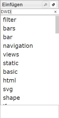

                                • N
                                  navino last edited by

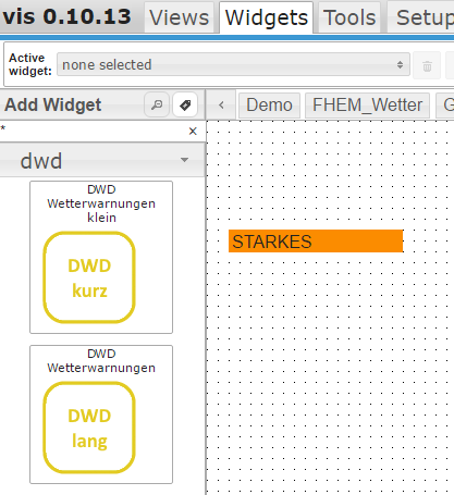

                                  Ich hab's herausgefunden, und zwar wenn ich in den widget's kategorien DWD auswähle bekomme ich andere widgets angezeigt, das habe ich auf bluefox screenshot gesehen, wähle ich weather-adapter kommen die folgenden widget's.
                                  Die lassen sich nicht rüberziehen!

                                        • Bluefox
                                          Bluefox last edited by
                                          @navino:
                                          stimmt, da hätte man drauf kommen können.
                                          Klappt jetzt auch soweit, und Danke für die Unterstützung!!
                                          Jetzt muss nur noch das Problem mit den nicht Drag&Drop-Widget's aus meinem Screenshot gelöst werden
                                          navino `
                                          Die weather-adapter widgets sind aus Kompatibilität da geblieben. Man muss die neue Widgets aus DWD benutzen.
