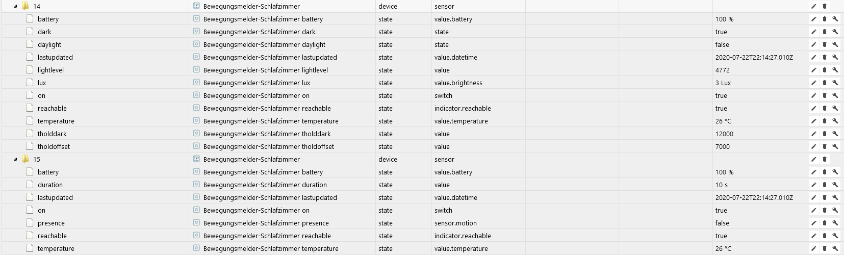

            welchen Adapter benutzt du in ioBroker?
            Ich nutze deConz ZigBee.
            Damit geht es dann weiter, sieht dann so aus unter Objekte
            Wichtig für dich dürfte dann presence sein, zeigt an ob Bewegung ist oder nicht

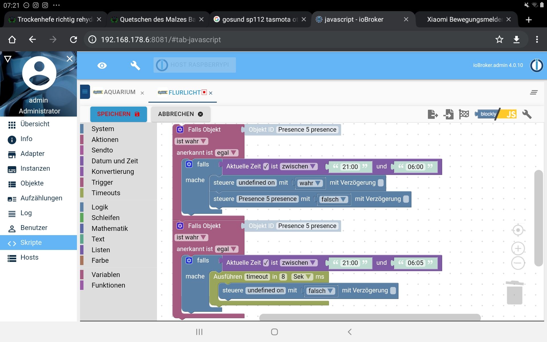

              @Michi68 Hi...ja genau den hab ich auch und genau so sieht es bei mir auch aus! Bei der Recherche nach einem funktionsfähigen Blockly-Scrypt finde ich leider nur Hinweise, wo verschiedene Motions verwendet werden. Da ist u.a. die Rede von Ls-Motion (Last motion). Das hab ich aber nicht. Nur Bewegung true oder false über Sensor.motion. Die Blocklys die ich dann versuchsweise getestet haben, machen seltsame Schaltaktionen. Genau genommen der Bereich, wenn ich erneut in den BM-Erfassungsraum komme, wenn die eingestellte Zeit für "an" noch nicht abgelaufen ist. Welche Funktion hat die Sensoreigene Zeit eigentlich, wenn ich sie über Blockly nicht abfrage?

              • Ulli1
                Ulli1 last edited by Ulli1
                Letzter Stand!

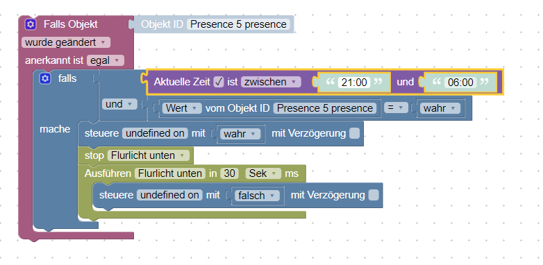

                  Paan83 @Ulli1 last edited by Paan83
                  @Ulli1
                  Hey, was möchtest du denn eigentlich machen?
                  Ich arbeite mit dem Datenpunkt presence. Wenn er also eine Bewegung erkennt, dann wechselt dieser zu true. Damit wirst du dann in deinem Blockly Skript arbeiten. Unter duration stellst du ein wie lange er ein true ausgeben soll. Wenn du hier zB 1s eingibst, dann spuckt er dir nach einer Bewegung für 1s ein true aus. Aber Achtung! Nachdem er eine Bewegung erkannt hat, dauert es ungefähr eine Minute bis er wieder eine neue Bewegung erkennen kann. Hierzu gibt es aber einen Trick wie man das umgehen kann. Schau dir hierzu mal folgendes Youtubevideo an: Xiaomi Motion Hack - häufiger Events vom Sensor

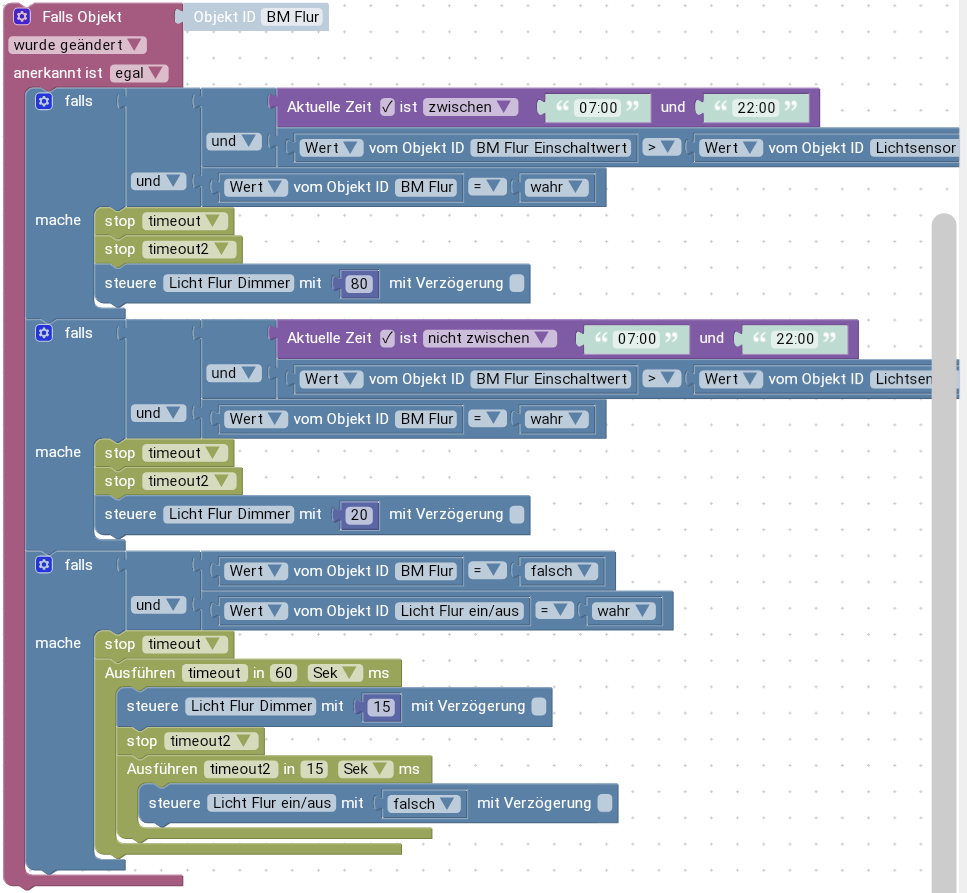

                  BG
                  Christophe
                    Jan.S100 last edited by
                    So sieht die Steuerung bei mir aus.
                      @Ulli1
                      Aktuelle Zeit zwischen 21:00 und 6:00 funktionniert nicht. Er kann nicht über den Tagwechsel hinaus schauen. Du musst es so machen: Aktuelle Zeit "nicht zwischen" 6:00 und 21:00. Hoffe du verstehst was ich meine.
                      Mit dem Block: Steuere Presence 5, ist das der Datenpunkt vom Bewegungsmelder?
                      Ulli1 J 3 Replies Last reply Reply Quote 0

                        Ulli1 @Paan83 last edited by
                        @Paan83 lustiger Weise funktioniert der Zeitrahmen perfekt...🙄

                                      Das Blockly von @Jan.S100 sieht doch gut aus mach es so dann sollte es gehen, natürlich an deine Bedürfnisse anpassen. 😀
