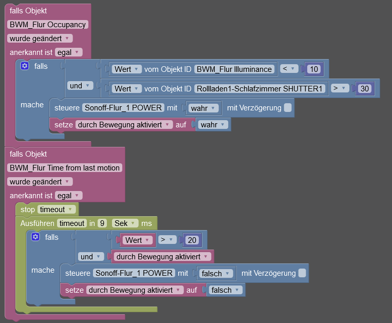

              @CruziX das ist ganz einfach, warum man scripte nie stoppen sollte, sondern Variablen benutzen:
              a) Wenn ein Script angehalten ist, und es nicht mehr startet, dann funktioniert gar nichts mehr.
              b) In der Übersicht deiner Scripte weisst du ja dann nie, ob ein Script absichtlich von dir selbst oder von einem anderen Script abgeschaltet wurde
              c) Programmiertechnisch ist es echt sowas von simpel, mit Variablen zu arbeiten, gerade bei iobroker geht das doch einfach und auch Scriptübergreifend.
              Genau das Beispiel hier hatten wir schon oft genug, und es ist total simpel, hier ein Beispiel aus dem Forum, weiss nicht mehr, von wem das war:
              C 1 Reply Last reply Reply Quote 1
