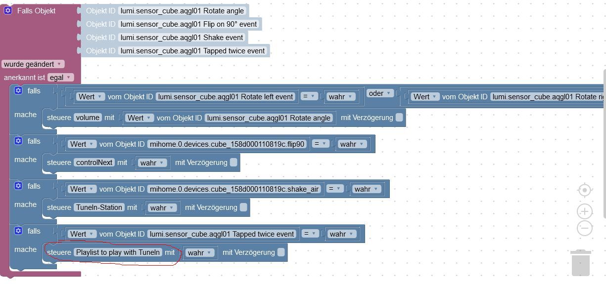

      Sorry...danke das du mir hilfst..aber so verstehe ich das nicht...
      Stimmt, ich habe im ersten steenshot das falsche bild drin..entschuldige..

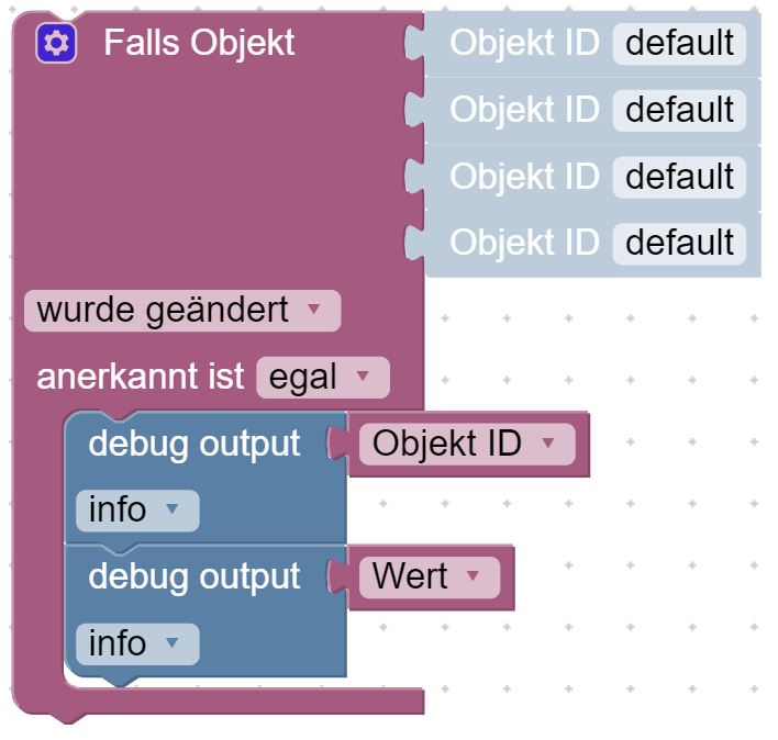

      die vier default füllst du mit deinen Lumixxxxx Datenpunkten. Die Debug-Blöcke wie gezeigt und danach deine Falls-Blöcke. Oder anders gesagt, vor deine Falls Blöcke diese beiden Debug. Wenn du jetzt irgendetwas mit dem Cube machst, dann wird dir im Log gezeigt was du gemacht hast, und wie der Wert dazu ist.
      Beispiel: In deinem dritten Falls prüfst du Tapped Twice darauf, dass es wahr ist. Wenn du jetzt doppelt klickst müsste der Trigger eigentlich auslösen und den Play-Button 'drücken', was aber nicht klappt. Durch die Debug-Ausgabe siehst du aber jetzt, ob denn dieser Twice Datenpunkt getriggert hat und wie der Wert tatsächlich ist.
      Du solltest auch erst einmal nur einen Trigger verwenden und zusehen, dass das funktioniert, ist bei der Fehlersuche viel einfacher
      um zu sehen ob denn das 'drücken' der Play-Taste generell funktioniert, kannst du auch nur diesen einen Block in ein Skript einfügen und ausführen, dann entfallen die ganzen anderen Bedingungen wie der Trigger und die Falls, welche ja erst einmal potentielle Fehlerursachen sein könnten. so schliesst du Fehler halt aus

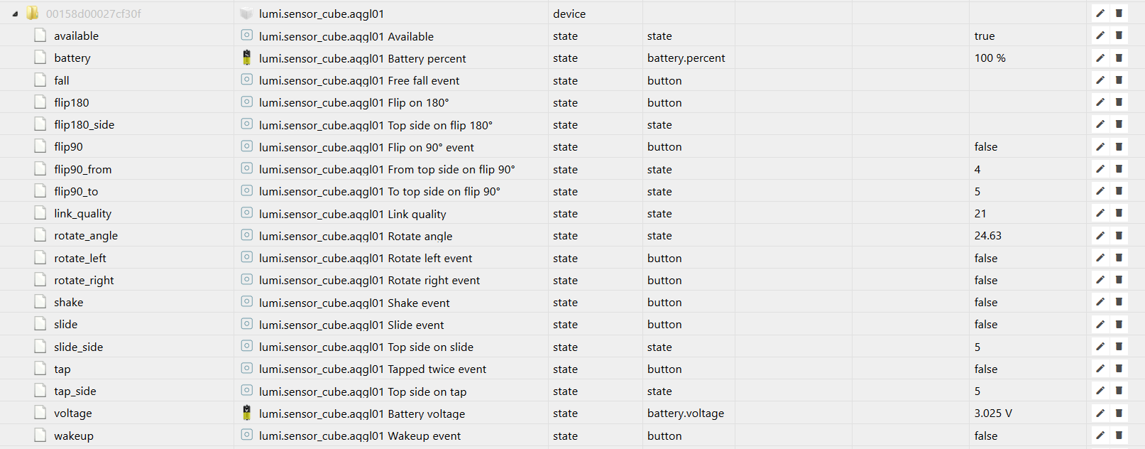

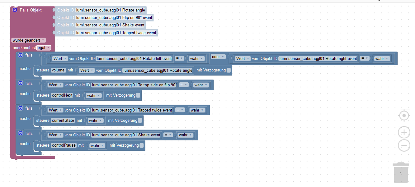

        Ahh ok dann ist das mit den Falls eigentlich nur ein Blockly um zu sehen was auslöst und was geht..richtig?
        Unter meinem blockly sehe ich dann auchausgaben mit „warn“ usw....
        Ein Datenpunkt wäre dann in meinem Beispiel der datenpunkt vom Cube Zb. Tapped twice oder flip90 grad..richtig?
        Oben muss ich immer erst angeben mit welchen datenpunkten ich arbeiten möchte..richtig?

          @Kusselin Vielleicht liest du dich mal grundsätzlich in logische Verarbeitung ein. Blockly ist schon ein tolles Hilfsmittel damit auch Unerfahrene Skripte zusammenbringen. Ist alles ganz einfach. Man muss nur etwas logisches Denken mitbringen.
          Dann geht das einfach danach, dass man auf etwas (eine Wertänderung) reagiert. Prüft ob der gewünschte Zustand (Wert, Zeit,...) vorherrscht (auch mehrere davon mittels 'UND' bzw. 'ODER') und setzt danach die Aktionen.
          Fang halt mit einfachen Sachen an und wenn du die Funktion der einzelnen Blöcke verstanden hast, kannst du solche Dinge wie hier besprochen in wenigen Minuten selbst und ohne Hilfe umsetzen. Du kannst dir auch verschiedene Beispiele im Forum ansehen und die Funktion verstehen versuchen. Aber erwarte dir bitte nicht, dass man dir hier dein Smart-Home programmiert.

            Hallo Bakterius, ja danke ich weiss ich muss erstmal lesen und verstehen......ist aber nicht so einfach..nichts ist einfach am Anfang. Aber Übung macht den Meister......so eine kleine Logik habe ich schon aber es will halt zb wie hier jetzt nicht starten...also TunIn soll am echo dot starten mit dem letzt eingestellten sender, wenn ich am Cube zweimal tippe. Ich habe die Objekte und das ich die entsprechenden Objekte auswählen muss verstehe ich auch...nur welches Objekt???

              um zu sehen welcher Trigger auslöst und welchen Wert er hat, so. Findest du unter Trigger, Wert dann auswählen statt Objekt-ID

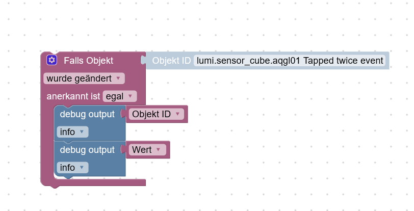

              O.K. habe jetzt mal einen Block erstellt wie gewollt......erstmal mit einem Objekt udn das ist das Objekt "TapTwiceEvent"
              Wenn ich jetzt mit dem Cube zweimal tippe dann kommt im Blockly unten keine Info und im eigentlichen Log des iobrokers kommt folgende Meldung:#
              javascript.0	2020-07-26 12:55:37.350	info	(1447) script.js.common.Debug: false
              javascript.0	2020-07-26 12:55:37.349	info	(1447) script.js.common.Debug: zigbee.0.00158d00027cf30f.tap
              javascript.0	2020-07-26 12:55:37.066	info	(1447) script.js.common.Debug: true
              javascript.0	2020-07-26 12:55:37.065	info	(1447) script.js.common.Debug: zigbee.0.00158d00027cf30f.tap
              javascript.0	2020-07-26 12:55:20.376	info	(1447) script.js.common.Debug: false
              javascript.0	2020-07-26 12:55:20.375	info	(1447) script.js.common.Debug: zigbee.0.00158d00027cf30f.tap
              javascript.0	2020-07-26 12:55:20.080	info	(1447) script.js.common.Debug: true
              javascript.0	2020-07-26 12:55:20.079	info	(1447) script.js.common.Debug: zigbee.0.00158d00027cf30f.tap
              javascript.0	2020-07-26 12:55:17.488	info	(1447) script.js.common.Debug: false
              javascript.0	2020-07-26 12:55:17.487	info	(1447) script.js.common.Debug: zigbee.0.00158d00027cf30f.tap
              javascript.0	2020-07-26 12:55:17.190	info	(1447) script.js.common.Debug: true
              javascript.0	2020-07-26 12:55:17.189	info	(1447) script.js.common.Debug: zigbee.0.00158d00027cf30f.tap
              javascript.0	2020-07-26 12:55:10.110	info	(1447) script.js.common.Debug: false
              javascript.0	2020-07-26 12:55:10.109	info	(1447) script.js.common.Debug: zigbee.0.00158d00027cf30f.tap
              javascript.0	2020-07-26 12:55:09.814	info	(1447) script.js.common.Debug: true
              javascript.0	2020-07-26 12:55:09.813	info	(1447) script.js.common.Debug: zigbee.0.00158d00027cf30f.tap
              javascript.0	2020-07-26 12:55:01.059	info	(1447) script.js.common.Debug: registered 1 subscription and 0 schedules
              javascript.0	2020-07-26 12:55:01.051	info	(1447) Start javascript script.js.common.Debug
              javascript.0	2020-07-26 12:54:57.193	info	(1447) Stop script script.js.common.Debug
              javascript.0	2020-07-26 12:54:55.132	info	(1447) script.js.common.Debug: registered 1 subscription and 0 schedules
              javascript.0	2020-07-26 12:54:55.123	info	(1447) Start javascript script.js.common.Debug
              Von der Logik her passt das doch aber.....

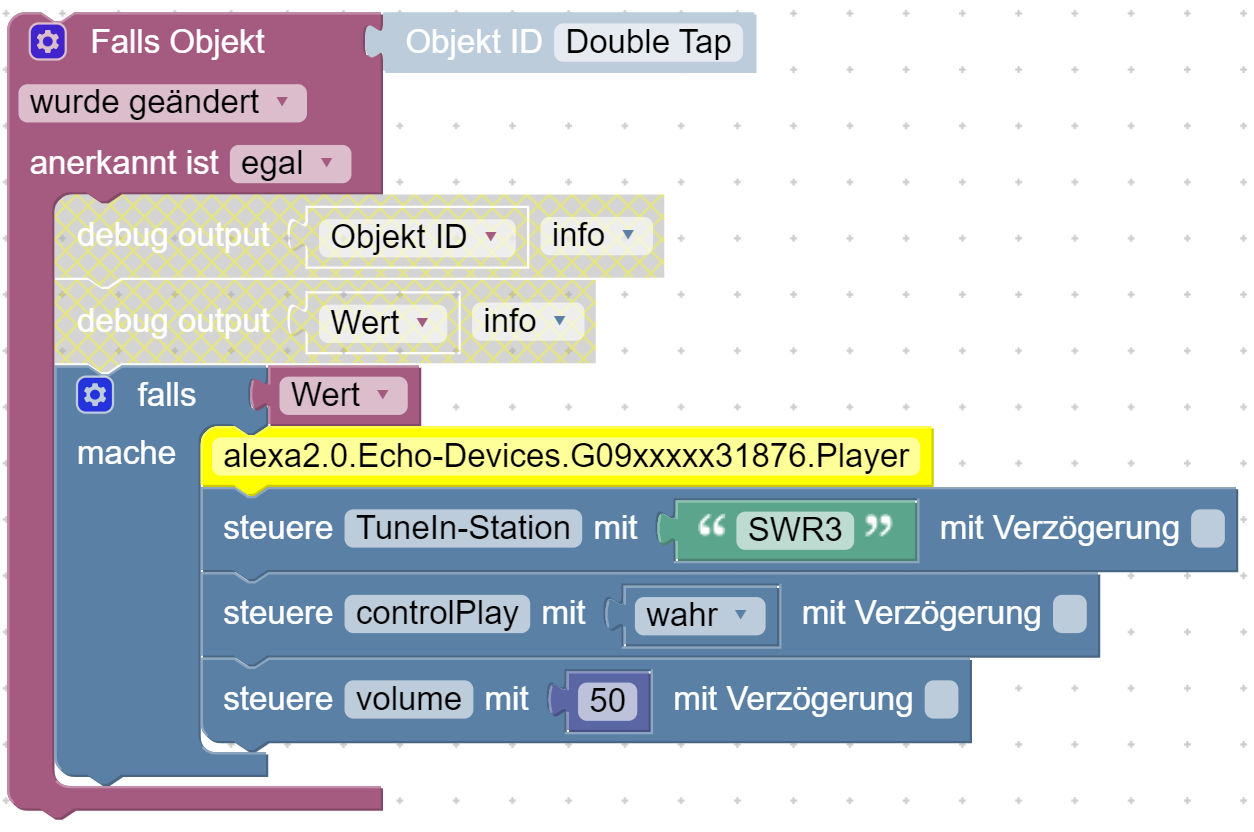

                  fastfoot @Kusselin last edited by
                  @Kusselin sagte in Wie muss das Blockly bei Alexa Sprachausgabe aussehen?:
                  Dass im Blockly jetzt nichts angezeigt wird, ist ein Fehler im iobroker.(Abhilfe: ein leeres Blockly erstellen und dahin wechseln, dann zurück auf dein eigentliches Blockly).
                  Du siehst aber jetzt im LOG, dass dein Blockly anspricht, es wird der DP genannt, und sein Wert. Du siehst da auch, dass der Wert ca 300ms später wieder auf false springt, also nicht auf true bleibt. Da du auf Wertänderung triggerst, ist es wichtig das zu wissen. Jetzt musst du noch wissen, welche DP du steuern musst, wenn der Wert true ist, also ein Doppelklick stattfand: Hier hilft nur, die DP im Objektbaum zu beobachten und deine Schlüsse daraus zu ziehen! Eine einfache Möglichkeit ist zB, Alexa mit Sprache zu steuern und zu beobachten, was sich ändert. Ein guter Startpunkt wäre zB alle Punkte unterhalb von alexa2.0.Echo-Devices.G09xxxx1876.Player. Hieraus habe ich dann folgendes erstellt, das sollte bei dir auch funktionieren
                  Da wir wissen, dass der Trigger auf das richtige Objekt reagiert, sind die Debugausgaben jetzt deaktiviert, man könnte sie auch löschen, als Beginner würde ich sie lassen und bei Bedarf wieder aktivieren
                  Wir wollen nur auf true reagieren, deshalb noch die Prüfung mit Falls Wert(Wert = der Wert des Triggers, wie schon im Debug)
                  Dann werden
                  • die Station eingestellt(deaktivieren, falls es auch ohne funktioniert),
                  • der Play-Button 'gedrückt', und
                  • die Lautstärke eingestellt
                  Spiele mal hiermit etwas rum

                        Hallo Zusammen, muss mich nochmal melden...und zwar kann ich jetzt zb auch den Aquara Cube gleichzeitig für andere Sxcripte verwenden? Denke schon...darf halt nicht die Aktion jetzt von hier sein oder?
                        Über ne Info herzlichen Dank.
                        P.S. Und letzte Frage...kann ich den Script auch so ändern das ich noch mehr Radiosender aufnehmen kann mit Aktionen des Cube??
