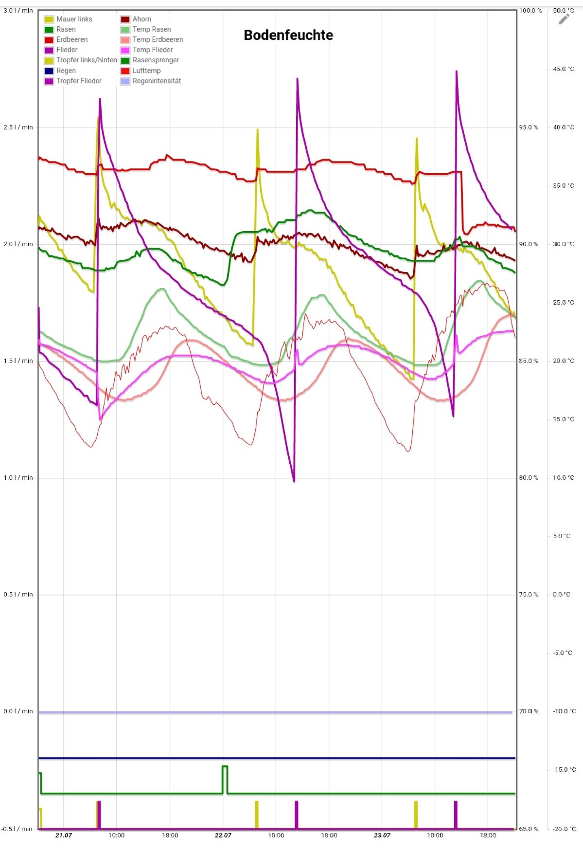

            Im Rasen habe ich zwei Edelstahlstricknadeln meiner holden Gattin vergraben 😂 (grüne kurve)

              Diese ganzen Feuchtefühler taugen nichts, besonders die mit Elektroden.
              Da findet immer eine Elektro-Chemische Reaktion statt und das Ergebnis ist nie reproduzierbar.
              Bei den Kapazitiven ist die Änderung viel zu gering und ungenau.
