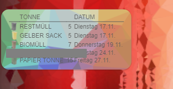

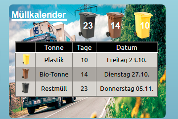

      ahennies @liv-in-sky last edited by
      @liv-in-sky
      Das sieht super aus. Wenn ich heute Abend zu Hause bin, dann teste ich das gleich und melde mich dann noch mal.
      Vielen, vielen Dank für die Deine super schnelle Unterstützung.

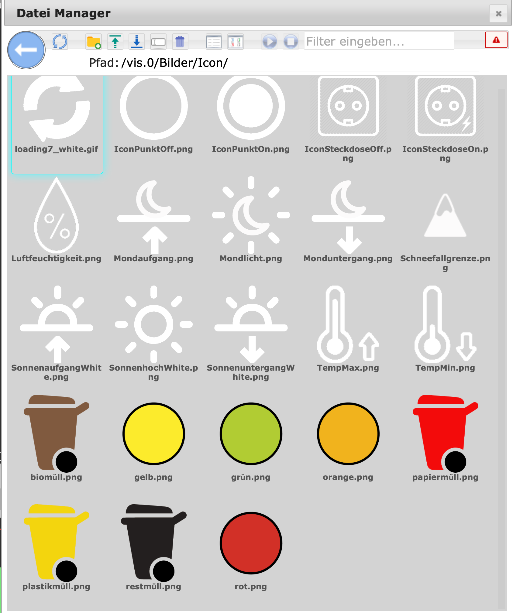

      • sigi234
        sigi234 Forum Testing Most Active @bahnuhr last edited by
        @bahnuhr sagte in HTML Tabelle für TrashSchedule Adapter:
        @sigi234 sagte in HTML Tabelle für TrashSchedule Adapter:
        Screenshot bitte
        na klar.
        Diese:
        oder auch ne braune Tonne (wenn verfügbar)
        Tonnen_Icons.zip
        bahnuhr 1 Reply Last reply Reply Quote 1

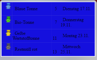

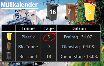

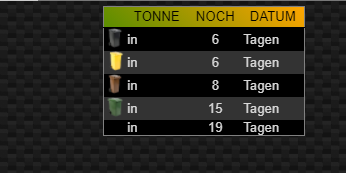

            @liv-in-sky

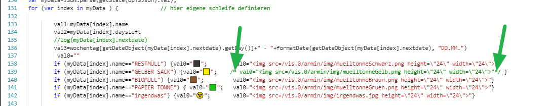

            Ich habe das Skript angepasst und es hat gleich funktioniert. Ein kleines Problem hatte ich noch mit dem Pfad der Icons, das war aber mit der Entwicklerkonsole schnell gelöst. Meine Tabelle sieht aus wie die im ersten Post von Dir. Kannst Du mir vielleicht noch verraten, wie Du die Tabelle aus dem zweiten Post in iqontrol eingebunden hast?
            Ich bin total begeistert. Und vor allem, wieder was dazu gelernt.
            Vielen Dank für Deine Hilfe und Dein Engagement in diesem Forum. So habe ich das wirklich noch nicht oft erlebt. Daumen hoch.

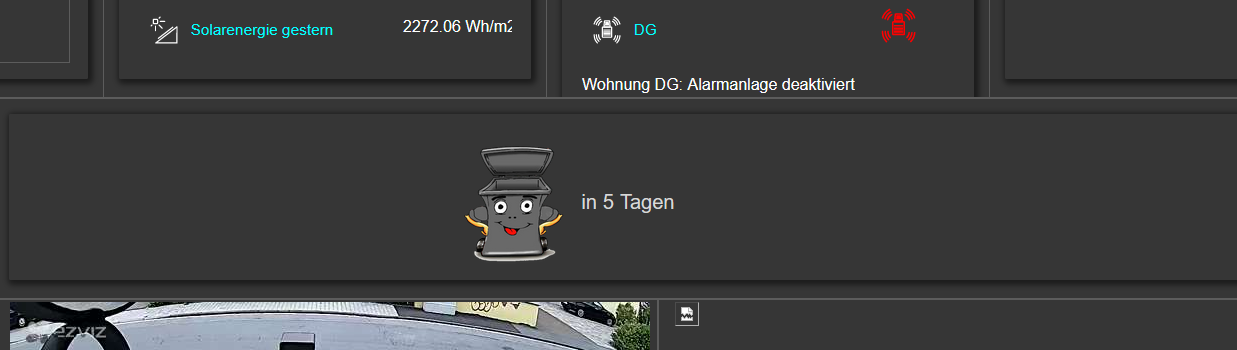

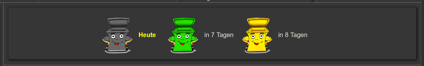

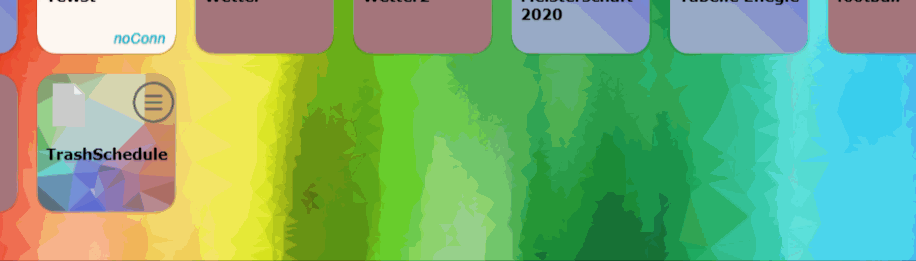

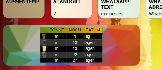

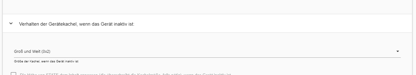

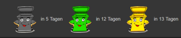

            • liv-in-sky

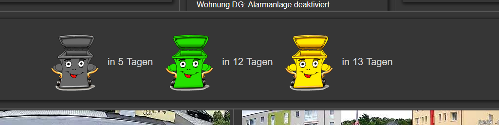

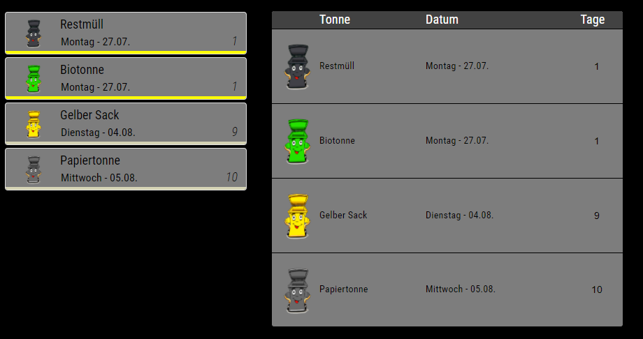

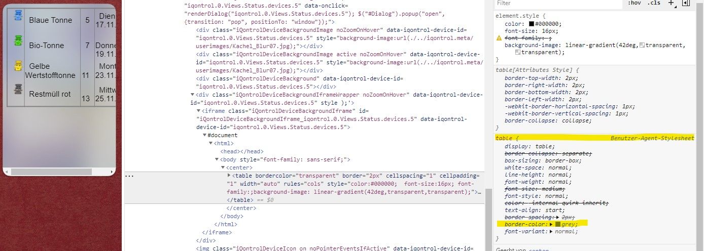

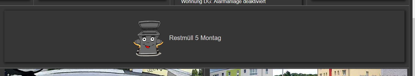

              liv-in-sky @ahennies last edited by

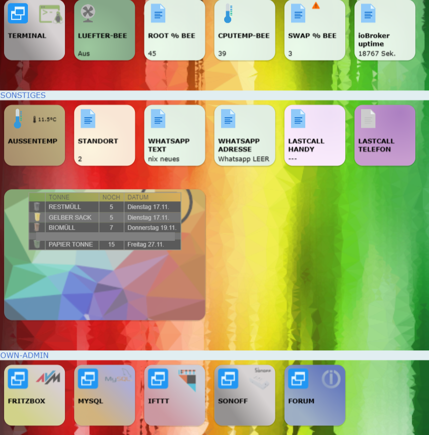

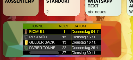

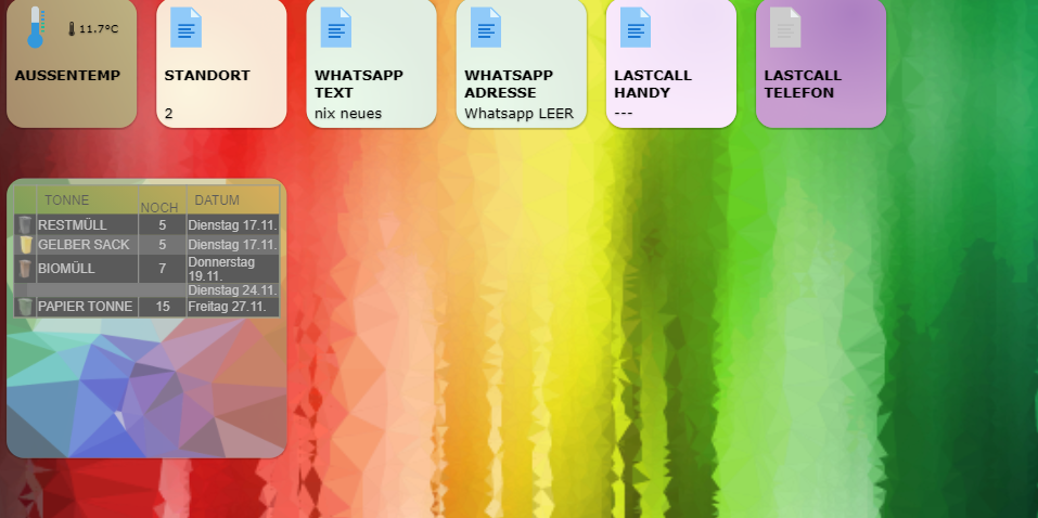

              @ahennies ich bin bei iqontrol kein profi
              habe das bei mir so eingebunden:

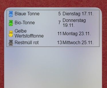

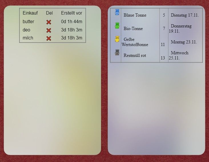

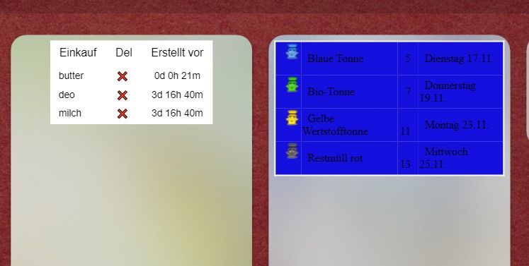

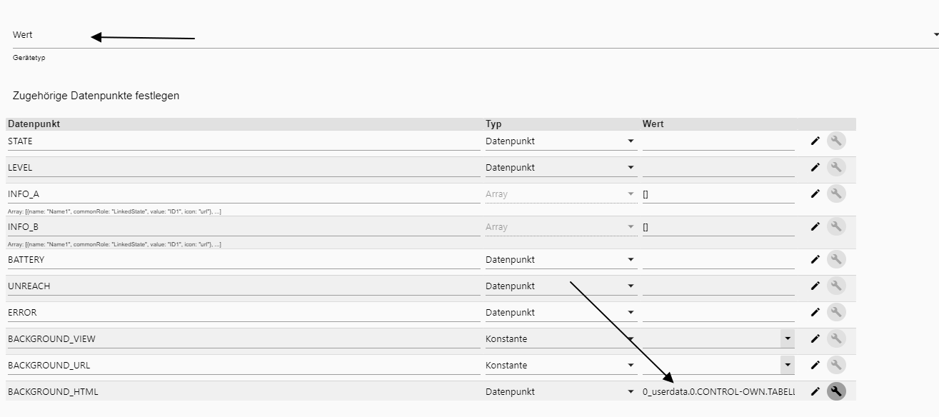

                @liv-in-sky ich hatte den Gerätetyp auf Widget stehen. Das ergibt das gleiche Bild wie in Deinem ersten Post.
                Ich hatte eher an das Bild im zweiten Post gedacht, weil Du doch geschrieben hast, dass es da gleiche Skript wäre, nur eine andere Darstellung in iqontrol. Ist aber auch nicht wichtig, ich bin sehr froh, dass die Tabelle jetzt sehr gut aussieht.
                Noch mal vielen Dank dafür.

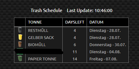

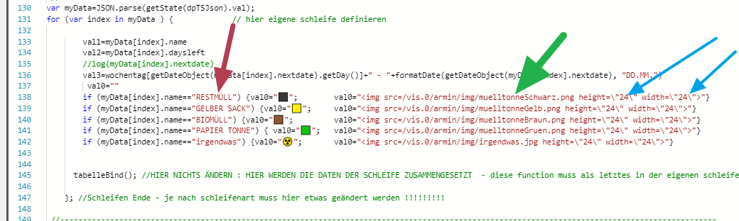

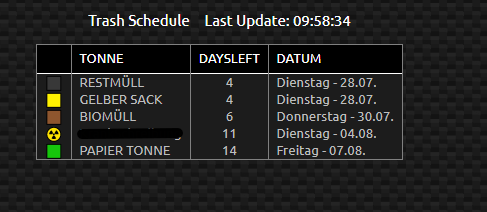

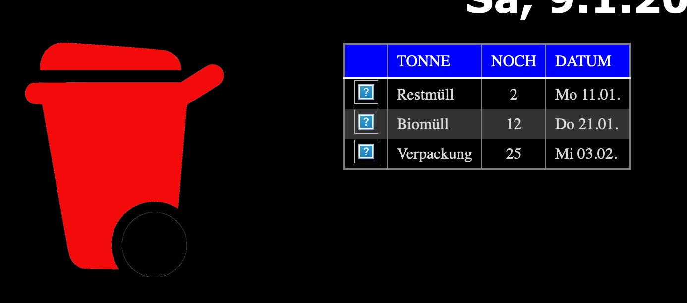

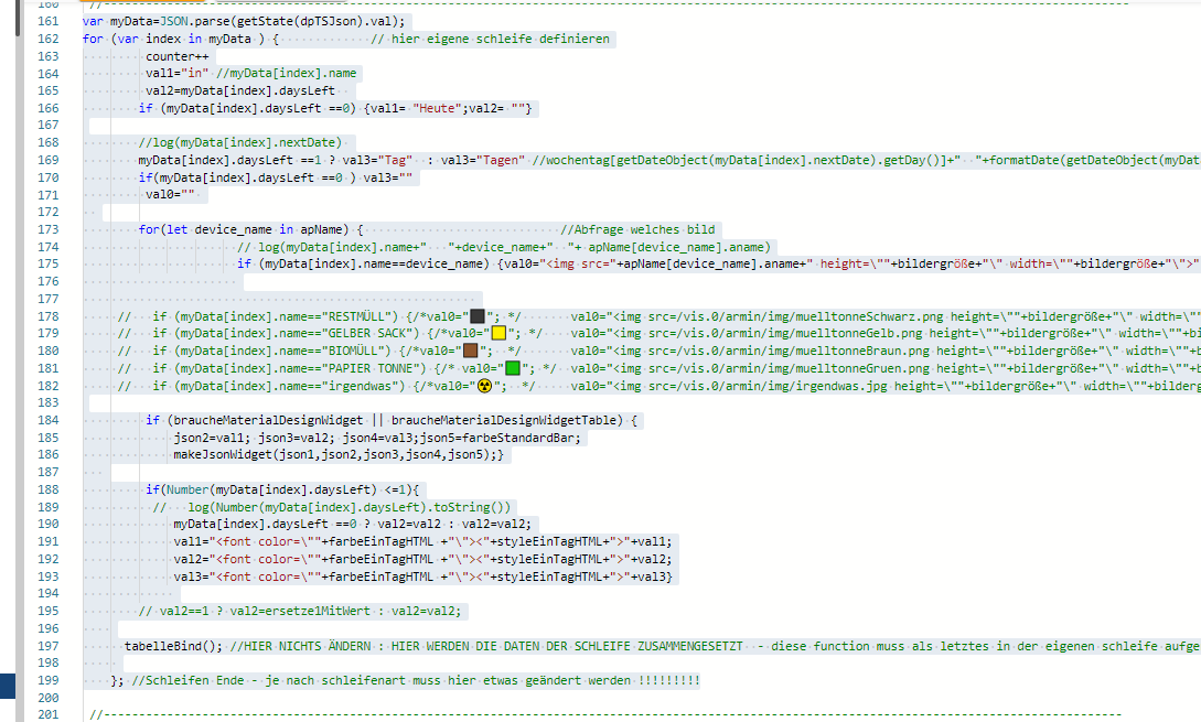

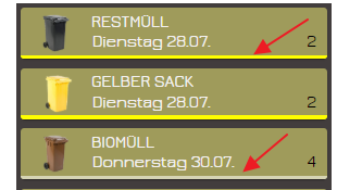

                • N
                  novregen @ahennies last edited by

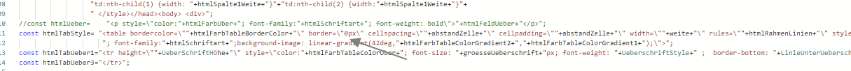

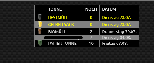

                  ich habe den Trashschedule auf 2.0.3 aktualisiert und jetzt funktioniert das Script bzw. die die Ausgabe der HTML Tabelle nicht mehr.

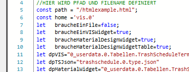

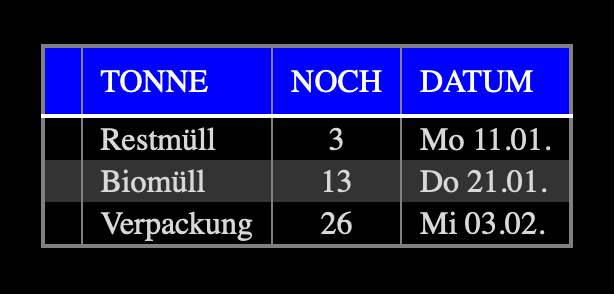

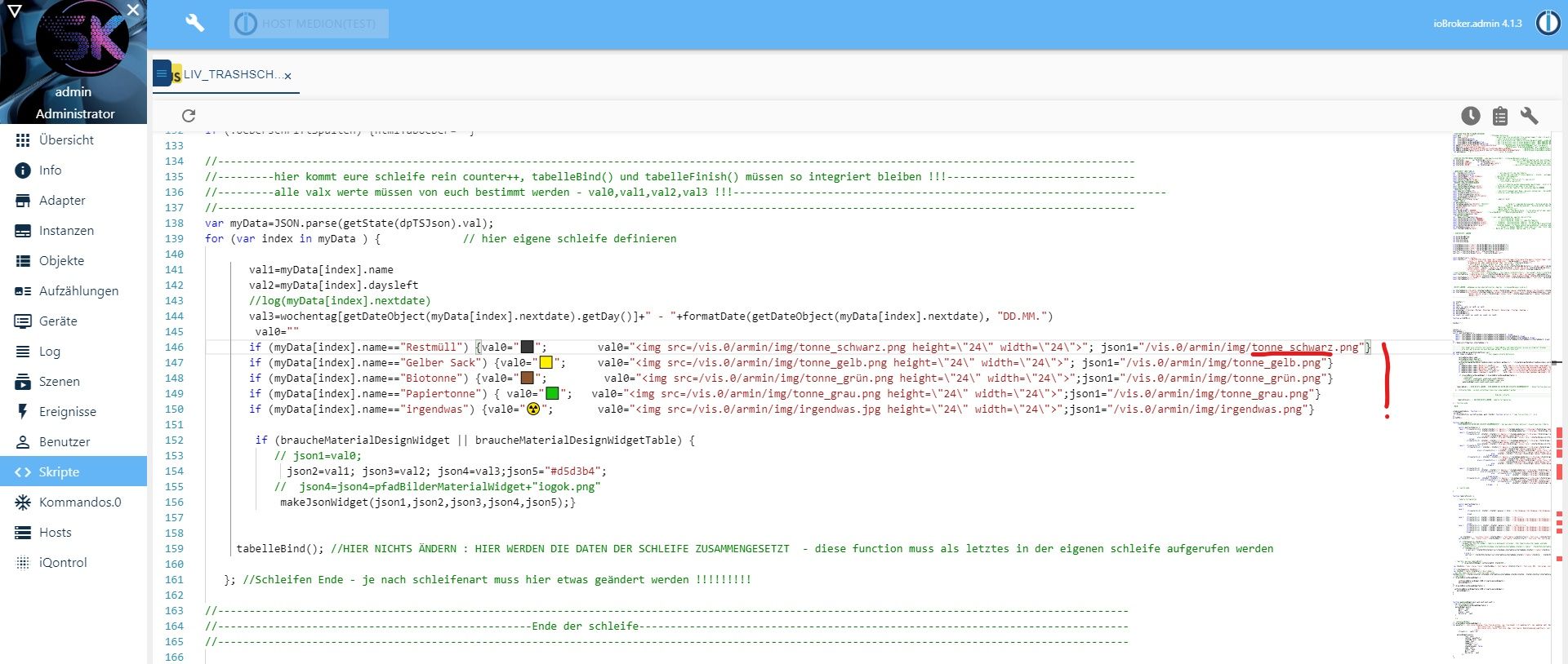

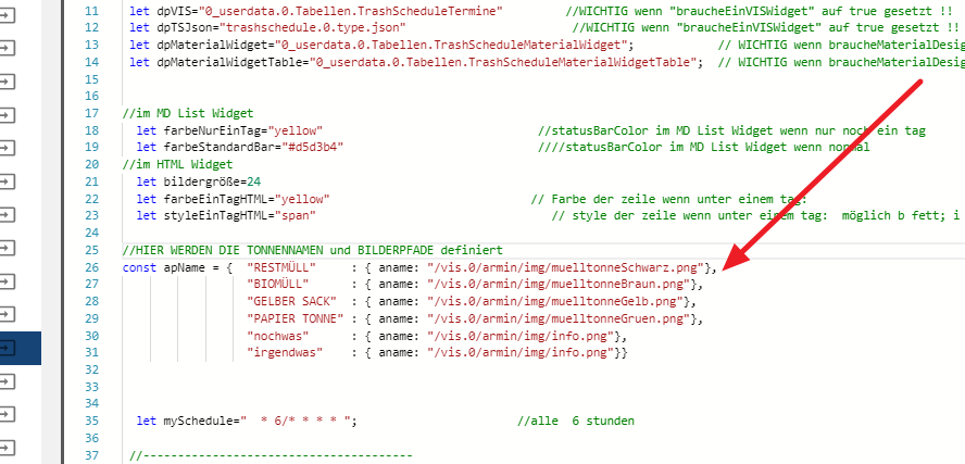

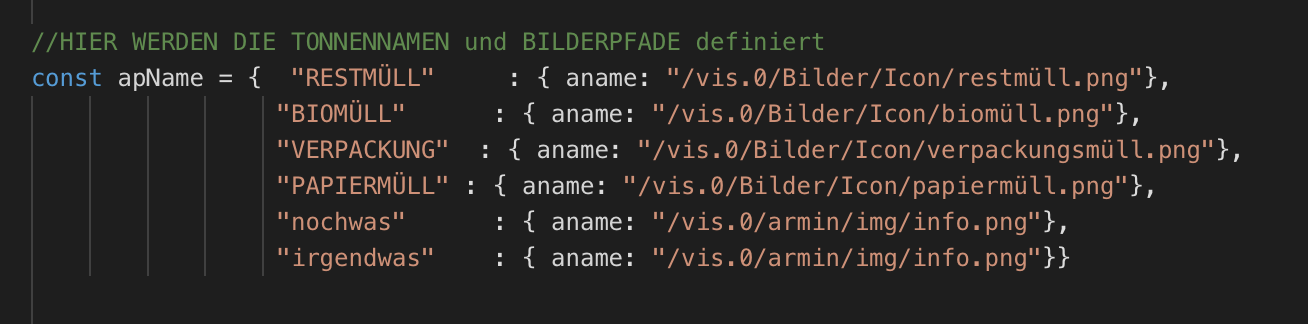

                  Ich habe dieses Script im Einsatz
                  '{"time":{"start":"00:00","end":"23:59","mode":"hours","interval":1},"period":{"days":1}}'
                   //@liv-in-sky 2020  26.7.2020 17:09
                  //HIER WIRD PFAD UND FILENAME DEFINIERT
                  const path = "/muell.html";                   //FIlenamen definieren
                  const home ='vis.0'                                 //wo soll das file im iobroker-file-system liegen ? (oder z.b auch iqontrol.meta)
                  let   braucheEinFile=false;                          // bei true wird ein file geschrieben
                  let   braucheEinVISWidget=true;                     // bei true wird ein html-tabelle in einen dp geschrieben - siehe nächste zeile
                  let   braucheMaterialDesignWidget=false;             // bei true wird ein json in einen dp geschrieben - MUSS ANGELEGT WERDEN !!!
                  let   braucheMaterialDesignWidgetTable=false;        // bei true wird ein json in einen dp geschrieben - MUSS ANGELEGT WERDEN !!!
                  let dpVIS="0_userdata.0.TrashScheduleTermine"         //WICHTIG wenn "braucheEinVISWidget" auf true gesetzt !!  dp zusätzlich für VIS-HTML-Basic-Widget
                  let dpTSJson="trashschedule.0.type.json"                        //WICHTIG wenn "braucheEinVISWidget" auf true gesetzt !! wähle den dp der trashschedule instanz
                  let dpMaterialWidget="0_userdata.0.TrashScheduleWidget";            // WICHTIG wenn braucheMaterialDesignWidget auf true MATERIALDESIGN List Widget - datenpunkt anlegen : zeichenkette
                  let dpMaterialWidgetTable="0_userdata.0.TrashScheduleWidgetTable";  // WICHTIG wenn braucheMaterialDesignWidgetTable auf true MATERIALDESIGN Table Widget - datenpunkt anlegen: zeichenkette
                  //im MD List Widget
                   let farbeNurEinTag="yellow"                               //statusBarColor im MD List Widget wenn nur noch ein tag
                   let farbeStandardBar="#d5d3b4"                            ////statusBarColor im MD List Widget wenn normal
                  //im HTML Widget
                   let bildergröße=24
                   let farbeEinTagHTML="yellow"                             // Farbe der zeile wenn unter einem tag:
                   let styleEinTagHTML="span"                                  // style der zeile wenn unter einem tag:  möglich b fett; i kursiv; span normal

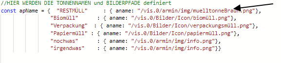

                  //HIER WERDEN DIE TONNENNAMEN und BILDERPFADE definiert
                  const apName = {  "Restmüll"     : { aname: "/vis.0/td-phone/img/1580759552027-muelltonneschwarz.png"},
                                   "Bio-Tonne"      : { aname: "/vis.0/td-phone/img/1580759552258-muelltonnebraun.png"},
                                   "Plastik"  : { aname: "/vis.0/td-phone/img/1580759552325-muelltonnegelb.png"},
                   let mySchedule="  * */6 * * * ";                       //alle  6 stunden
                  //HIER DIE SPALTEN ANZAHL DEFINIEREN - jede Spalte einen Wert - in diesem Beispiel sind es 4
                  var htmlFeld1='';       var Feld1lAlign="center";                     // überschrift Tabellen Spalte1 und  Ausrichtung left,right or center
                  var htmlFeld2='Tonne';        var Feld2lAlign="center";                      // überschrift Tabellen Spalte2 und  Ausrichtung left,right or center
                  var htmlFeld3='Tage';         var Feld3lAlign="center";                    // überschrift Tabellen Spalte3 und  Ausrichtung left,right or center
                  var htmlFeld4='Datum';        var Feld4lAlign="center";                    // überschrift Tabellen Spalte4 und  Ausrichtung left,right or center
                  //ÜBERSCHRIFT ÜBER TABELLE

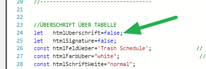

                  let   htmlUberschrift=false;                           // mit Überschrift über der tabelle
                  let   htmlSignature=false;                              // anstatt der Überscghrift eine signature: - kleiner - anliegend
                  const htmlFeldUeber='Trash Schedule';              // Überschrift und Signature
                  const htmlFarbUber="white";                         // Farbe der Überschrift
                  const htmlSchriftWeite="bold";                       // bold, normal - Fettschrift für Überschrift
                  const htmlÜberFontGroesse="12px";                       // schriftgröße überschrift
                  //MEHRERE TABELLEN NEBENEINANDER
                  let   mehrfachTabelle=1;                              // bis zu 4 Tabellen werden nebeneinander geschrieben-  verkürzt das Ganze, dafür etwas breiter - MÖGLICH 1,2,3,oder 4 !!!
                  const trennungsLinie="2";                             //extra trennungslinie bei mehrfachtabellen - evtl auf 0 stellen, wnn htmlRahmenLinien auf none sind
                  const htmlFarbZweiteTabelle="white";                // Farbe der Überschrift bei jeder 2.ten Tabelle
                  const htmlFarbTableColorUber="white";               // Überschrift in der tabelle - der einzelnen Spalten BDBDBD
                  //ÜBERSCHRIFT SPALTEN
                  const UeberSchriftHöhe="20";                          //Überschrift bekommt mehr Raum - darunter und darüber - Zellenhöhe
                  const LinieUnterUeberschrift="2";                   // Linie nur unter Spaltenüberschrift -
                  const farbetrennungsLinie="white";
                  const farbeLinieUnterUeberschrift="white";
                  const groesseUeberschrift=14;
                  const UeberschriftStyle="normal"                     // möglich "bold"
                  //GANZE TABELLE
                  let abstandZelle="1";
                  let farbeUngeradeZeilen="#a8a8a8"//"#1C1C1C";                     //Farbe für ungerade Zeilenanzahl - Hintergrund der Spaltenüberschrift bleibt bei htmlFarbTableColorGradient1/2
                  let farbeGeradeZeilen="#d3d3d3"//"black";                        //Farbe für gerade Zeilenanzahl - Hintergrund der Spaltenüberschrift bleibt bei htmlFarbTableColorGradient1/2
                  let weite="auto";                                     //Weite der Tabelle
                  let zentriert=true;                                   //ganze tabelle zentriert
                  const backgroundAll="#000000";                        //Hintergrund für die ganze Seite - für direkten aufruf oder iqontrol sichtber - keine auswirkung auf vis-widget
                  const htmlSchriftart="Ubuntu-regular"     //"Jura-DemiBold"   //"RobotoCondensed-Bold"   //"Helvetica";
                  const htmlSchriftgroesse="13px";
                  //FELDER UND RAHMEN
                  let   UeberschriftSpalten=true;                // ein- oder ausblenden der spatlen-überschriften
                  const htmlFarbFelderschrift="black";                  // SchriftFarbe der Felder
                  const htmlFarbFelderschrift2="#D8D8D8";                 // SchriftFarbe der Felder für jede 2te Tabelle
                  const htmlFarbTableColorGradient1="black";          //  Gradient - Hintergrund der Tabelle - Verlauffarbe
                  const htmlFarbTableColorGradient2="black";          //  Gradient - Hintergrund der Tabelle - ist dieser Wert gleich Gradient1 gibt es keinen verlauf
                  const htmlFarbTableBorderColor="grey";             // Farbe des Rahmen - is tdieser gleich den gradienten, sind die rahmen unsichtbar
                  let htmlRahmenLinien="cols";                            // Format für Rahmen: MÖGLICH: "none" oder "all" oder "cols" oder "rows"
                  const htmlSpalte1Weite="auto";                   //  Weite der ersten beiden  Spalten oder z.b. 115px
                  // HIER NICHTS  ÄNDERN
                  let borderHelpBottum;
                  let borderHelpRight;
                  let htmlcenterHelp;
                  let htmlcenterHelp2;
                  if(htmlRahmenLinien=="rows") {borderHelpBottum=1;borderHelpRight=0;}
                  if(htmlRahmenLinien=="cols") {borderHelpBottum=0;borderHelpRight=1;}
                  if(htmlRahmenLinien=="none") {borderHelpBottum=0;borderHelpRight=0;}
                  if(htmlRahmenLinien=="all")  {borderHelpBottum=1;borderHelpRight=1;}
                  zentriert ? htmlcenterHelp="auto" : htmlcenterHelp="left";
                  zentriert ? htmlcenterHelp2="center" : htmlcenterHelp2="left";
                  const htmlZentriert='<center>'
                  const htmlStart=    "<!DOCTYPE html><html lang=\"de\"><head><title>Vorlage</title><meta http-equiv=\"content-type\" content=\"text/html; charset=utf-8\">"+
                                   "<style> * {  margin: 0;} body {background-color: "+backgroundAll+"; margin: 0 auto;  }"+
                                   " p {padding-top: 10px; padding-bottom: 10px; text-align: "+htmlcenterHelp2+"}"+
                                  // " div { margin: 0 auto;  margin-left: auto; margin-right: auto;}"+
                                   " td { padding:"+abstandZelle+"px; border:0px solid "+htmlFarbTableBorderColor+";  border-right:"+borderHelpRight+"px solid "+htmlFarbTableBorderColor+";border-bottom:"+borderHelpBottum+"px solid "+htmlFarbTableBorderColor+";}"+
                                   " table { width: "+weite+";  margin: 0 "+htmlcenterHelp+"; border:1px solid "+htmlFarbTableBorderColor+"; border-spacing=\""+abstandZelle+"0px\" ; }"+   // margin macht center
                                   "td:nth-child(1) {width: "+htmlSpalte1Weite+"}"+"td:nth-child(2) {width:"+htmlSpalte1Weite+"}"+
                                   " </style></head><body> <div>";
                  //const htmlUeber=    "<p style=\"color:"+htmlFarbUber+"; font-family:"+htmlSchriftart+"; font-weight: bold\">"+htmlFeldUeber+"</p>";
                  const htmlTabStyle= "<table bordercolor=\""+htmlFarbTableBorderColor+"\" border=\"2px\" cellspacing=\""+abstandZelle+"\" cellpadding=\""+abstandZelle+"\" width=\""+weite+"\" rules=\""+htmlRahmenLinien+"\" style=\"color:"+htmlFarbFelderschrift+";  font-size:"+htmlSchriftgroesse+
                                      "; font-family:"+htmlSchriftart+";background-image: linear-gradient(42deg,"+htmlFarbTableColorGradient2+","+htmlFarbTableColorGradient1+");\">";
                  const htmlTabUeber1="<tr height=\""+UeberSchriftHöhe+"\" style=\"color:"+htmlFarbTableColorUber+"; font-size: "+groesseUeberschrift+"px; font-weight: "+UeberschriftStyle+" ;  border-bottom: "+LinieUnterUeberschrift+"px solid "+farbeLinieUnterUeberschrift+" \">";
                  const htmlTabUeber3="</tr>";
                  //NICHTS ÄNDERN - abhängig von den oben definierten _Spalten - in diesem Beispiel sind es 4
                  var htmlTabUeber2="<td width="+htmlSpalte1Weite+" align="+Feld1lAlign+">&ensp;"+htmlFeld1+"&ensp;</td><td width="+htmlSpalte1Weite+" align="+Feld2lAlign+">&ensp;"+htmlFeld2+"&ensp;</td><td  align="+Feld3lAlign+">&ensp;"+htmlFeld3+"&ensp;</td><td align="+Feld4lAlign+">&ensp;"+htmlFeld4+"&ensp;</td>";
                  var htmlTabUeber2_1="<td width="+htmlSpalte1Weite+" align=="+Feld1lAlign+" style=\"color:"+htmlFarbZweiteTabelle+"\">&ensp;"+htmlFeld1+"&ensp;</td><td width="+htmlSpalte1Weite+"  align="+Feld2lAlign+" style=\"color:"+htmlFarbZweiteTabelle+"\">&ensp;"+htmlFeld2+
                                     "&ensp;</td><td  align=="+Feld3lAlign+" style=\"color:"+htmlFarbZweiteTabelle+"\">&ensp;"+htmlFeld3+"&ensp;</td><td  align="+Feld4lAlign+" style=\"color:"+htmlFarbZweiteTabelle+"\">&ensp;"+htmlFeld4+
                                     "&ensp;</td>";
                  var htmlOut="";
                  var mix;
                  var counter;
                  var val1; var val2; var val0; var val3;
                  var htmlTabUeber="";
                  var wochentag = ['Sonntag','Montag','Dienstag','Mittwoch','Donnerstag','Freitag','Samstag' ]
                  var myJsonWidget=[];
                  var myJsonWidget2=[];
                  var json1; var json2; var json3; var json4; var json5;
                  function writeHTML(){
                  htmlOut="";
                  counter=-1;
                  htmlTabUeber="";
                  switch (mehrfachTabelle) {
                     case 1: htmlTabUeber=htmlTabUeber1+htmlTabUeber2+htmlTabUeber3;  break;
                     case 2: htmlTabUeber=htmlTabUeber1+htmlTabUeber2+htmlTabUeber2_1+htmlTabUeber3; break;
                     case 3: htmlTabUeber=htmlTabUeber1+htmlTabUeber2+htmlTabUeber2+htmlTabUeber2+htmlTabUeber3; break;
                     case 4: htmlTabUeber=htmlTabUeber1+htmlTabUeber2+htmlTabUeber2_1+htmlTabUeber2+htmlTabUeber2_1+htmlTabUeber3; break;
                  if (!UeberschriftSpalten) {htmlTabUeber=""}
                  //---------hier kommt eure schleife rein counter++, tabelleBind() und tabelleFinish() müssen so integriert bleiben !!!------------------------------
                  //---------alle valx werte müssen von euch bestimmt werden - val0,val1,val2,val3 !!!---------------------------------------------------------------------
                  var myData=JSON.parse(getState(dpTSJson).val);
                  for (var index in myData ) {             // hier eigene schleife definieren
                          counter++
                         val1=myData[index].name
                         val2=myData[index].daysleft
                         //log(myData[index].nextdate)
                         val3=wochentag[getDateObject(myData[index].nextdate).getDay()]+"  "+formatDate(getDateObject(myData[index].nextdate), "DD.MM.")
                          val0=""
                         for(let device_name in apName) {                            //Abfrage welches bild
                                       // log(myData[index].name+"   "+device_name+"  "+ apName[device_name].aname)
                                       if (myData[index].name==device_name) {val0="<img src="+apName[device_name].aname+" height=\""+bildergröße+"\" width=\""+bildergröße+"\">"; json1=apName[device_name].aname}};
                      //   if (myData[index].name=="RESTMÜLL") {/*val0="⬛"; */       val0="<img src=/vis.0/armin/img/muelltonneSchwarz.png height=\""+bildergröße+"\" width=\""+bildergröße+"\">"; json1="/vis.0/armin/img/muelltonneSchwarz.png"}
                      //   if (myData[index].name=="GELBER SACK") {/*val0="🟨"; */    val0="<img src=/vis.0/armin/img/muelltonneGelb.png height=\""+bildergröße+"\" width=\""+bildergröße+"\">"; json1="/vis.0/armin/img/muelltonneGelb.png"}
                      //   if (myData[index].name=="BIOMÜLL") {/*val0="🟫";  */       val0="<img src=/vis.0/armin/img/muelltonneBraun.png height=\""+bildergröße+"\" width=\""+bildergröße+"\">";json1="/vis.0/armin/img/muelltonneBraun.png"}
                      //   if (myData[index].name=="PAPIER TONNE") {/* val0="🟩"; */  val0="<img src=/vis.0/armin/img/muelltonneGruen.png height=\""+bildergröße+"\" width=\""+bildergröße+"\">";json1="/vis.0/armin/img/muelltonneGruen.png"}
                      //   if (myData[index].name=="irgendwas") {/*val0="☢️";  */     val0="<img src=/vis.0/armin/img/irgendwas.jpg height=\""+bildergröße+"\" width=\""+bildergröße+"\">";json1="/vis.0/armin/img/irgendwas.png"}

                  Als Ausgabe HTML Tabelle bekomme ich folgendes. Reihenfolge passt aber Tage und Datum wird nicht mehr in den Datenpunkt HTML Tabelle geschrieben.
                                       "&ensp;</td>";
                    var htmlOut="";
                    var mix;
                    var counter;
                    htmlOut="";
                    counter=-1;
                    htmlTabUeber="";
                            counter++
                            val0=""
                            if (braucheMaterialDesignWidget || braucheMaterialDesignWidgetTable) {
                                json2=val1; json3=val2; json4=val3;json5=farbeStandardBar;
                                makeJsonWidget(json1,json2,json3,json4,json5);}
                            if(val2<=1){
                                val1="<font color=\""+farbeEinTagHTML +"\"><"+styleEinTagHTML+">"+val1;
                                val2="<font color=\""+farbeEinTagHTML +"\"><"+styleEinTagHTML+">"+val2;
                                val3="<font color=\""+farbeEinTagHTML +"\"><"+styleEinTagHTML+">"+val3}
                         tabelleBind(); //HIER NICHTS ÄNDERN : HIER WERDEN DIE DATEN DER SCHLEIFE ZUSAMMENGESETZT  - diese function muss als letztes in der eigenen schleife aufgerufen werden
                       }; //Schleifen Ende - je nach schleifenart muss hier etwas geändert werden !!!!!!!!!
                    //--------------------------------------------------Ende der schleife------------------------------------------------------------------------------
                          tabelleFinish(); // AB HIER NICHTS ÄNDERN - tabelle fertigstellen
                    } // function ende
                    //MAIN:
                    schedule(mySchedule,  function () {
                     writeHTML();
                     if (braucheEinFile) {writeFile(home, path ,htmlOut, function (error) { /* log('file written');*/  });}
                    writeHTML();
                    function tabelleBind(){
                         //HIER WERDEN DIE DATEN DER SCHLEIFE ZUSAMMENGESETZT - hat man oben 4 Felder definiert, braucht man hier 4 Werte
                            case 1:  if(counter%2==0){  htmlOut=htmlOut+"<tr bgcolor=\""+farbeGeradeZeilen+"\"><td align="+Feld1lAlign+">&ensp;"+val0+"&ensp;</td><td align="+Feld2lAlign+">&ensp;"+val1+"&ensp;</td><td align="+Feld3lAlign+">&ensp;"+val2+"&ensp;</td><td align="+Feld4lAlign+">&ensp;"+val3+"&ensp;</td></tr>"; break;} else
                                                     {  htmlOut=htmlOut+"<tr bgcolor=\""+farbeUngeradeZeilen+"\"><td align="+Feld1lAlign+">&ensp;"+val0+"&ensp;</td><td align="+Feld2lAlign+">&ensp;"+val1+"&ensp;</td><td align="+Feld3lAlign+">&ensp;"+val2+"&ensp;</td><td align="+Feld4lAlign+">&ensp;"+val3+"&ensp;</td></tr>"; break;}
                            case 2: if(counter%4==0){
                                     if(counter%2==0)  {htmlOut = htmlOut+"<tr bgcolor=\""+farbeGeradeZeilen+"\"><td align="+Feld1lAlign+">&ensp;"+val0+"&ensp;</td><td align="+Feld2lAlign+">&ensp;"+val1+"&ensp;</td><td align="+Feld3lAlign+">&ensp;"+val2+"&ensp;</td><td style=\" border-right: "+trennungsLinie+"px solid "+farbetrennungsLinie+
                                                        ";\"align="+Feld4lAlign+">&ensp;"+val3+"&ensp;</td>"; }
                                                  else {htmlOut = htmlOut+"<td align="+Feld1lAlign+" style=\"color:"+htmlFarbFelderschrift2+"\">&ensp;"+val0+"&ensp;</td><td  align="+Feld2lAlign+" style=\"color:"+htmlFarbFelderschrift2+"\">&ensp;"+val1+"&ensp;</td><td  align="+Feld3lAlign+" style=\"color:"+htmlFarbFelderschrift2+"\">&ensp;"+val2+"&ensp;</td><td  align="+Feld4lAlign+" style=\"color:"+htmlFarbFelderschrift2+"\">&ensp;"+val3+"&ensp;</td></tr>";} break;
                                        }else{
                                     if(counter%2==0)  {htmlOut = htmlOut+"<tr bgcolor=\""+farbeUngeradeZeilen+"\"><td align="+Feld1lAlign+">&ensp;"+val0+"&ensp;</td><td align="+Feld2lAlign+">&ensp;"+val1+"&ensp;</td><td align="+Feld3lAlign+">&ensp;"+val2+"&ensp;</td><td style=\" border-right: "+trennungsLinie+"px solid "+farbetrennungsLinie+
                                                        ";\" align="+Feld4lAlign+">&ensp;"+val3+"&ensp;</td>"; }
                                                  else {htmlOut = htmlOut+"<td align="+Feld1lAlign+" style=\"color:"+htmlFarbFelderschrift2+"\">&ensp;"+val0+"&ensp;</td><td  align="+Feld2lAlign+" style=\"color:"+htmlFarbFelderschrift2+"\">&ensp;"+val1+"&ensp;</td><td  align="+Feld3lAlign+" style=\"color:"+htmlFarbFelderschrift2+"\">&ensp;"+val2+"&ensp;</td><td  align="+Feld4lAlign+" style=\"color:"+htmlFarbFelderschrift2+"\">&ensp;"+val3+"&ensp;</td></tr>";} break;}
                            case 3:  if(counter%2==0)   {
                                      if(counter%3==0 )  {htmlOut = htmlOut+"<tr bgcolor=\""+farbeGeradeZeilen+"\"><td align="+Feld1lAlign+">&ensp;"+val0+"&ensp;</td><td align="+Feld2lAlign+">&ensp;"+val1+"&ensp;</td><td align="+Feld3lAlign+">&ensp;"+val2+"&ensp;</td><td style=\" border-right: "+trennungsLinie+"px solid "+farbetrennungsLinie+
                                                  else { if(counter%3==1 )  { htmlOut = htmlOut+"<td align="+Feld1lAlign+" style=\"color:"+htmlFarbFelderschrift2+"\">&ensp;"+val0+"&ensp;</td><td  align="+Feld2lAlign+" style=\"color:"+htmlFarbFelderschrift2+"\">&ensp;"+val1+"&ensp;</td><td  align="+Feld3lAlign+" style=\"color:"+htmlFarbFelderschrift2+"\">&ensp;"+val2+"&ensp;</td><td  align="+Feld4lAlign+" style=\"border-right: "+trennungsLinie+"px solid "+farbetrennungsLinie+
                                                                            ";color:"+htmlFarbFelderschrift2+"\">&ensp;"+val3+"&ensp;</td>";}
                                                                   else    {htmlOut = htmlOut+"<td align="+Feld1lAlign+">&ensp;"+val0+"&ensp;</td><td align="+Feld2lAlign+">&ensp;&ensp;"+val1+"&ensp;</td><td align="+Feld3lAlign+">&ensp;"+val2+"&ensp;</td><td align="+Feld4lAlign+">&ensp;"+val3+"&ensp;</td></tr>";}
                                                             } break;}else{
                                      if(counter%3==0 )  {htmlOut = htmlOut+"<tr bgcolor=\""+farbeUngeradeZeilen+"\"><td align="+Feld1lAlign+">&ensp;"+val0+"&ensp;</td><td align="+Feld2lAlign+">&ensp;"+val1+"&ensp;</td><td align="+Feld3lAlign+">&ensp;"+val2+"&ensp;</td><td style=\" border-right: "+trennungsLinie+"px solid "+farbetrennungsLinie+
                                                             } break;}
                            case 4:  if(counter%8==0)   {
                                     if(counter%4==0)  {htmlOut = htmlOut+"<tr bgcolor=\""+farbeGeradeZeilen+"\"><td align="+Feld1lAlign+">&ensp;"+val0+"&ensp;</td><td align="+Feld2lAlign+">&ensp;"+val1+"&ensp;</td><td align="+Feld3lAlign+">&ensp;"+val2+"&ensp;</td><td style=\" border-right: "+trennungsLinie+"px solid "+farbetrennungsLinie+ ";\" align="+Feld4lAlign+">&ensp;"+val3+"&ensp;</td>"; }
                                                      else {if(counter%4==1 )  { htmlOut = htmlOut+"<td align="+Feld1lAlign+" style=\"color:"+htmlFarbFelderschrift2+"\">&ensp;"+val0+"&ensp;</td><td  align="+Feld2lAlign+" style=\"color:"+htmlFarbFelderschrift2+"\">&ensp;"+val1+"&ensp;</td><td  align="+Feld3lAlign+" style=\"color:"+htmlFarbFelderschrift2+"\">&ensp;"+val2+"&ensp;</td><td  align="+Feld4lAlign+" style=\" border-right: "+trennungsLinie+"px solid "+farbetrennungsLinie+"; color:"+htmlFarbFelderschrift2+"\">&ensp;"+val3+"&ensp;</td>";}
                                                                   else    {if(counter%4==3)  { htmlOut= htmlOut+"<td align="+Feld1lAlign+" style=\"color:"+htmlFarbFelderschrift2+"\"&ensp;>"+val0+"&ensp;</td><td  align="+Feld2lAlign+" style=\"color:"+htmlFarbFelderschrift2+"\">&ensp;"+val1+"&ensp;</td><td align="+Feld3lAlign+" style=\"border-right: "+trennungsLinie+"px solid "+farbetrennungsLinie+";color:"+htmlFarbFelderschrift2+"\">&ensp;"+val2+"&ensp;</td><td  align="+Feld4lAlign+" style=\"border-right: "+trennungsLinie+"px solid "+farbetrennungsLinie+ "color:"+htmlFarbFelderschrift2+"\">&ensp;"+val3+"&ensp;</td></tr>";}
                                                                                     else    {htmlOut  = htmlOut+"<td align="+Feld1lAlign+">&ensp;"+val0+"&ensp;</td><td align="+Feld2lAlign+">&ensp;"+val1+"&ensp;</td><td align="+Feld3lAlign+">&ensp;"+val2+"&ensp;</td><td  style=\" border-right: "+trennungsLinie+"px solid "+farbetrennungsLinie+";\"align="+Feld4lAlign+">&ensp;"+val3+"&ensp;</td>";}}
                                                             } break;}else{
                                     if(counter%4==0)   {htmlOut = htmlOut+"<tr bgcolor=\""+farbeUngeradeZeilen+"\"><td align="+Feld1lAlign+">&ensp;"+val0+"&ensp;</td><td align="+Feld2lAlign+">&ensp;"+val1+"&ensp;</td><td align="+Feld3lAlign+">&ensp;"+val2+"&ensp;</td><td style=\" border-right: "+trennungsLinie+"px solid "+farbetrennungsLinie+ ";\" align="+Feld4lAlign+">&ensp;"+val3+"&ensp;</td>"; }
                                                      else {if(counter%4==1 )  { htmlOut = htmlOut+"<td align="+Feld1lAlign+" style=\"color:"+htmlFarbFelderschrift2+"\">&ensp;"+val0+"&ensp;</td><td  align="+Feld2lAlign+" style=\"color:"+htmlFarbFelderschrift2+"\">&ensp;"+val1+"&ensp;</td><td  align="+Feld3lAlign+" style=\"color:"+htmlFarbFelderschrift2+"\">&ensp;"+val2+"&ensp;</td><td  align="+Feld4lAlign+" style=\"border-right: "+trennungsLinie+"px solid "+farbetrennungsLinie+ ";color:"+htmlFarbFelderschrift2+"\">&ensp;"+val3+"&ensp;</td>";}
                                                                   else    {if(counter%4==3)  { htmlOut= htmlOut+"<td align="+Feld1lAlign+" style=\"color:"+htmlFarbFelderschrift2+"\"&ensp;>"+val0+"&ensp;</td><td  align="+Feld2lAlign+" style=\"color:"+htmlFarbFelderschrift2+"\">&ensp;"+val1+"&ensp;</td><td align="+Feld3lAlign+" style=\"color:"+htmlFarbFelderschrift2+"\">&ensp;"+val2+"&ensp;</td><td  align="+Feld4lAlign+"  color:"+htmlFarbFelderschrift2+"\">&ensp;"+val3+"&ensp;</td></tr>";}
                                                             } break;     }
                         } //switch ende
                    function tabelleFinish() {
                         // tabelle fertigstellen
                           case 1:    break;
                           case 2:
                                      if(counter%2==0)  htmlOut = htmlOut.replace(/<\/td>$/, '</td><td>&ensp;</td><td>&ensp;</td><td>&ensp;</td><td>&ensp;</td></tr>');
                                      break;
                           case 3:   if(counter%3==2)  htmlOut = htmlOut.replace(/<\/td>$/, "</td></tr>");
                                     if(counter%3==1)  htmlOut = htmlOut.replace(/<\/td>$/, '</td><td>&ensp;</td><td>&ensp;</td><td>&ensp;</td><td>&ensp;</td></tr>');
                                     if(counter%3==0)  htmlOut = htmlOut.replace(/<\/td>$/, "</td><td>&ensp;</td><td>&ensp;</td><td>&ensp;</td><td style=\" border-right: "+trennungsLinie+"px solid "+farbetrennungsLinie+"\">&ensp;</td><td>&ensp;</td><td>&ensp;</td><td>&ensp;</td><td>&ensp;</td></tr>");
                                      break;
                           case 4:   if(counter%4==3) {  htmlOut = htmlOut.replace(/<\/td>$/, "</td></tr>");}
                                     if(counter%4==2)  htmlOut = htmlOut.replace(/<\/td>$/, "</td><td>&ensp;</td><td>&ensp;</td><td>&ensp;</td><td>&ensp;</td></tr>");
                                     if(counter%4==1)  htmlOut = htmlOut.replace(/<\/td>$/, "</td><td>&ensp;</td><td>&ensp;</td><td>&ensp;</td><td style=\" border-right: "+trennungsLinie+"px solid "+farbetrennungsLinie+"\">&ensp;</td><td>&ensp;</td><td>&ensp;</td><td>&ensp;</td><td>&ensp;</td></tr>");
                                     if(counter%4==0)  htmlOut = htmlOut.replace(/<\/td>$/, "</td><td>&ensp;</td><td>&ensp;</td><td>&ensp;</td><td style=\" border-right: "+trennungsLinie+"px solid "+farbetrennungsLinie+"\">&ensp;</td><td>&ensp;</td><td>&ensp;</td><td>&ensp;</td><td style=\" border-right: "+trennungsLinie+"px solid "+farbetrennungsLinie+"\">&ensp;</td><td>&ensp;</td><td>&ensp;</td><td>&ensp;</td><td>&ensp;</td></tr>");
                                     break; }
                             var htmlUeber=    "<p style=\"color:"+htmlFarbUber+"; font-family:"+htmlSchriftart+"; font-size: "+htmlÜberFontGroesse+"; font-weight:"+htmlSchriftWeite+ "\">"+htmlFeldUeber+"&ensp;&ensp;Last Update: "+formatDate(getDateObject((parseFloat((new Date().getTime())))), "SS:mm:ss");+"</p>";
                           var htmlUnter= "<div  style=\"color:"+htmlFarbUber+"; font-family:"+htmlSchriftart+"; font-size: 70%; text-align: right;\" >"+htmlFeldUeber+"&ensp;&ensp;Last Update: "+formatDate(getDateObject((parseFloat((new Date().getTime())))), "SS:mm:ss");+"</div>";
                            if (!htmlSignature) htmlUnter="";
                              //Ausgabe über VIS html widget - tabelle in datenpunkt schreiben - html tabelle ohne html header und body
                               var htmlOutVIS="";
                             //  htmlUberschrift ? htmlOutVIS=htmlUeber+htmlTabStyle+htmlTabUeber+htmlOut+"</table>" : htmlOutVIS=htmlTabStyle+htmlTabUeber+htmlOut+"</table>";
                                if (htmlUberschrift)
                                    { zentriert ? htmlOutVIS=htmlZentriert+htmlUeber+htmlTabStyle+htmlTabUeber+htmlOut+"</table>"+htmlUnter : htmlOutVIS=htmlUeber+htmlTabStyle+htmlTabUeber+htmlOut+"</table>"+htmlUnter ;
                                  } else {
                                   zentriert ?  htmlOutVIS=htmlZentriert+htmlTabStyle+htmlTabUeber+htmlOut+"</table>"+htmlUnter :  htmlOutVIS=htmlTabStyle+htmlTabUeber+htmlOut+"</table>"+htmlUnter;
                      // log("bin raus aus tabelleBind");
                               if (braucheEinVISWidget) setState(dpVIS, htmlOutVIS );
                     var htmlUnter= "<div  style=\"color:"+htmlFarbUber+"; font-family:"+htmlSchriftart+"; font-size: 80%;  text-align: center; \" >"+htmlFeldUeber+"&ensp;&ensp;Last Update: "+formatDate(getDateObject((parseFloat((new Date().getTime())))), "SS:mm:ss");+"</div>"
                     var htmlEnd="</table>"+htmlUnter+"</div></body>";
                     //mit oder ohne überschrift - zentriert oder links
                    htmlUberschrift ? htmlOut=htmlStart+htmlUeber+htmlTabStyle+htmlTabUeber+htmlOut+htmlEnd : htmlOut=htmlStart+htmlTabStyle+htmlTabUeber+htmlOut+htmlEnd;
                     //log(htmlOut);
                    if (braucheMaterialDesignWidget) {
                           setState(dpMaterialWidget,JSON.stringify(myJsonWidget2));
                           myJsonWidget2=[];
                    if (braucheMaterialDesignWidgetTable) {
                      setState(dpMaterialWidgetTable,JSON.stringify(myJsonWidget));
                         myJsonWidget=[];
                    function makeJsonWidget(vax1,vax2,vax3,vax4,vax5) {
                    //log(vax3+vax6+htmlFeld1)
                       if ( braucheMaterialDesignWidgetTable) {
                       myJsonWidget.push({
                           Device : vax1,
                           Wert : vax2,
                           Status : vax4,
                           Hersteller : vax3
                    //	log(myJsonWidget)
                    let mysubText = `<div style="display: flex; flex-direction: row; line-height: 1.3; padding-left: 1px; padding-right: 8px; align-items: center;">
                                                  <div style="flex: 1;">${vax4}</div>
                                                  <div style="color: black; font-size: 18px; font-family: RobotoCondensed-LightItalic; text-align: right;">${vax3}</div>
                                              </div>`
                           if(vax3<=1)   vax5=farbeNurEinTag
                         myJsonWidget2.push({
                                   text: vax2,
                                   subText: mysubText,
                                   statusBarColor: vax5,
                                   image: vax1,
                                   imageColor: "",
                                   listType: "text",
                                   showValueLabel: false,
                                   status: vax3,
                                   Wert : vax3,
                                   Hersteller : vax4

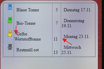

                      Beim neueren Script oben funktioniert es. Welcher Part wurde hier aktualisiert, würde gerne mein Design behalten.
                      • liv-in-sky
                        liv-in-sky @novregen last edited by
                        @novregen also ehrlich - warum macht man ein neues skript ? damit man dann von jedem einzelnen das skript wieder nachprogrammiert
                        hast du wenigsten mal versucht, das neue skript anzugleichen
