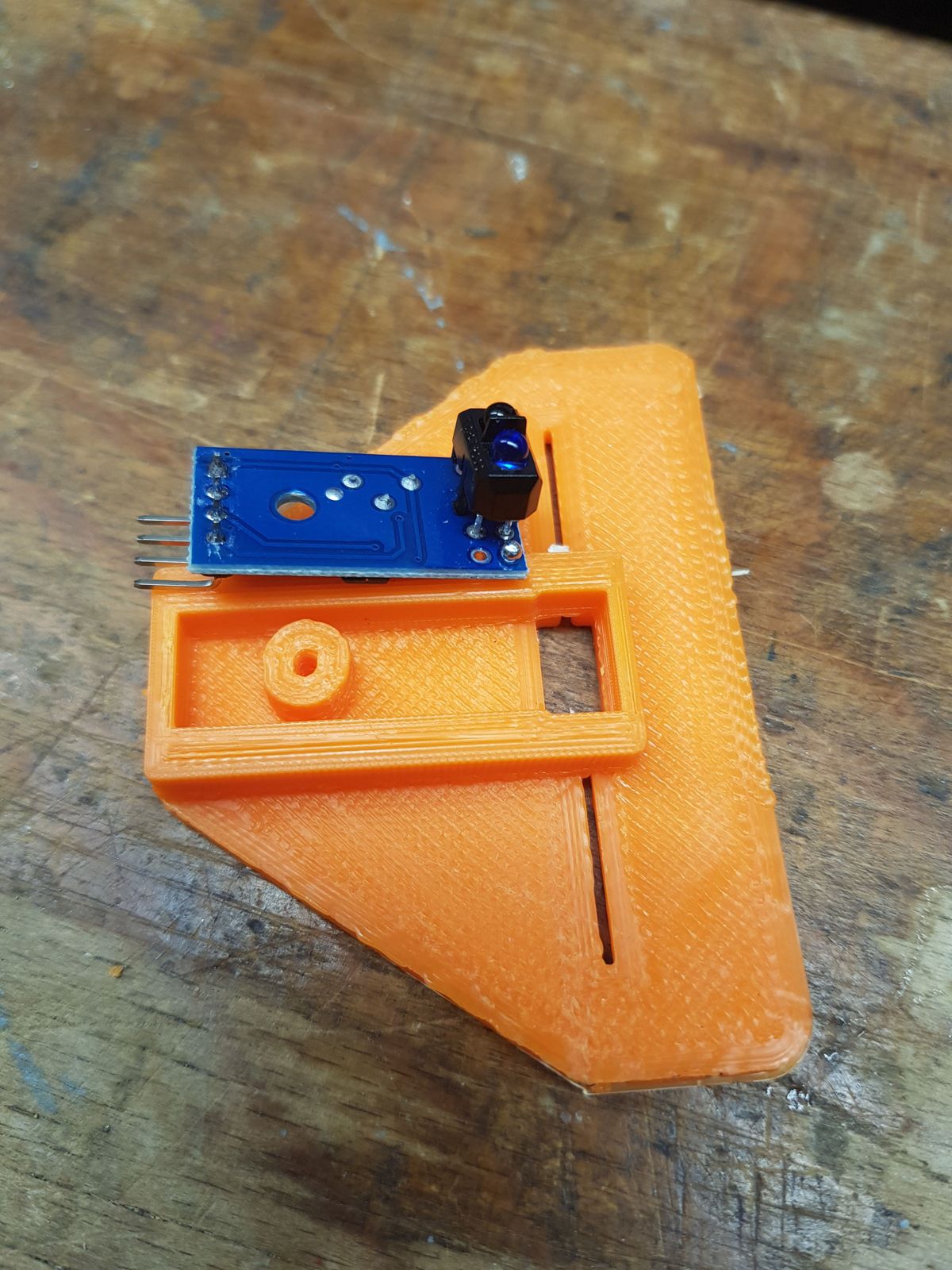

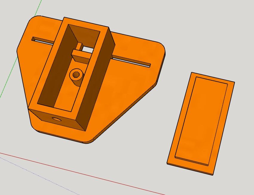

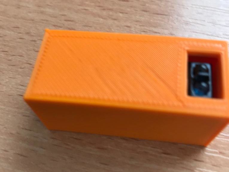

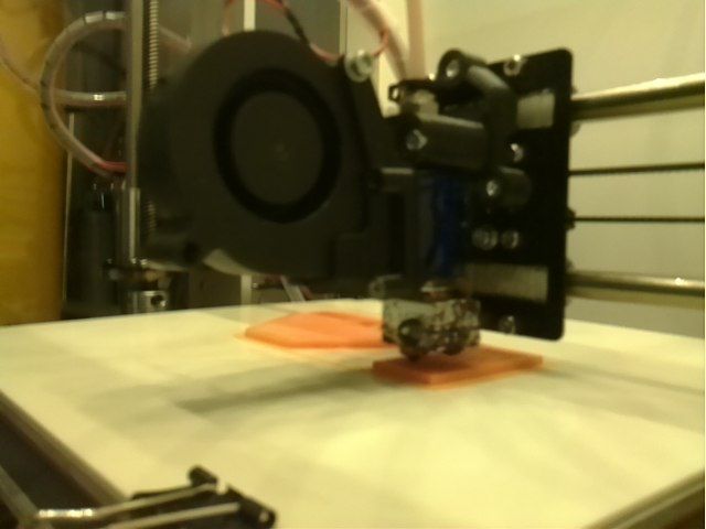

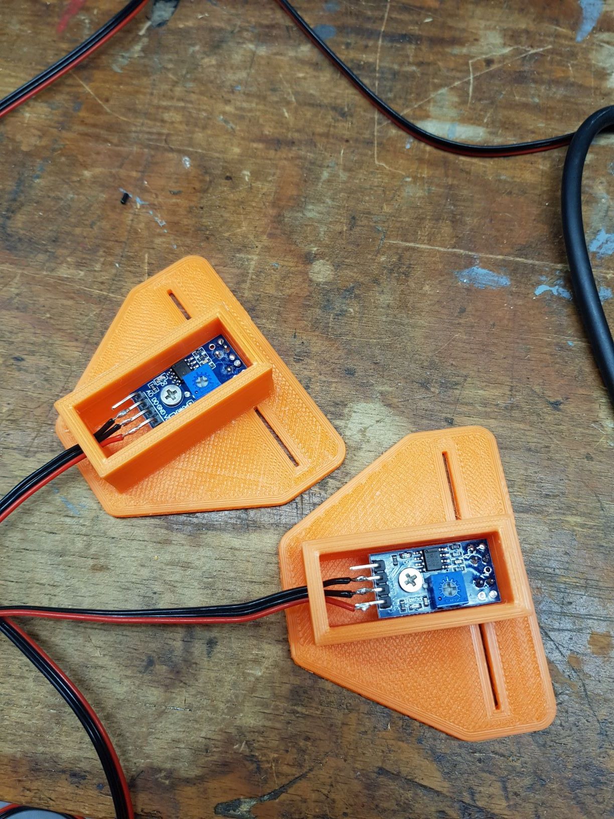

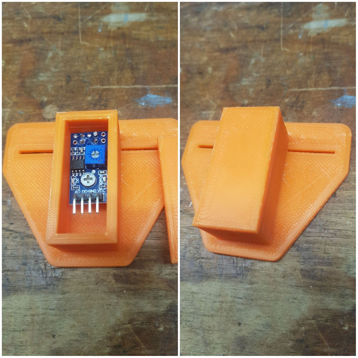

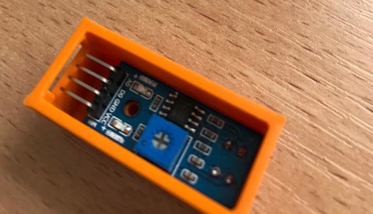

                Am Samstag kamen dann meine TCRT5000 und natürlich passen die nicht in die Thingiverse Vorlagen. Also heute doch selbst eine gezeichnet.
                Passt NICHT!
                Sketchup angeworfen.
                Jey Cee J 2 Replies Last reply Reply Quote 0
                • Jey Cee
                  Jey Cee Developer @Eisbaeeer last edited by
                  @Eisbaeeer ach misst. Sobald meine da sind mach ich welche
                  Eisbaeeer 1 Reply Last reply Reply Quote 0
                  • Eisbaeeer
                    Eisbaeeer Developer @Jey Cee last edited by Eisbaeeer
                    @Jey-Cee der erste Halter ist gerade im Drucker. Bin mal gespannt, welche Variante du geliefert bekommst. Gruß EisbaeeerIMG_20200726_163229_946.jpg
                    Jey Cee 1 Reply Last reply Reply Quote 0
                    • Eisbaeeer
                      Eisbaeeer Developer last edited by Eisbaeeer

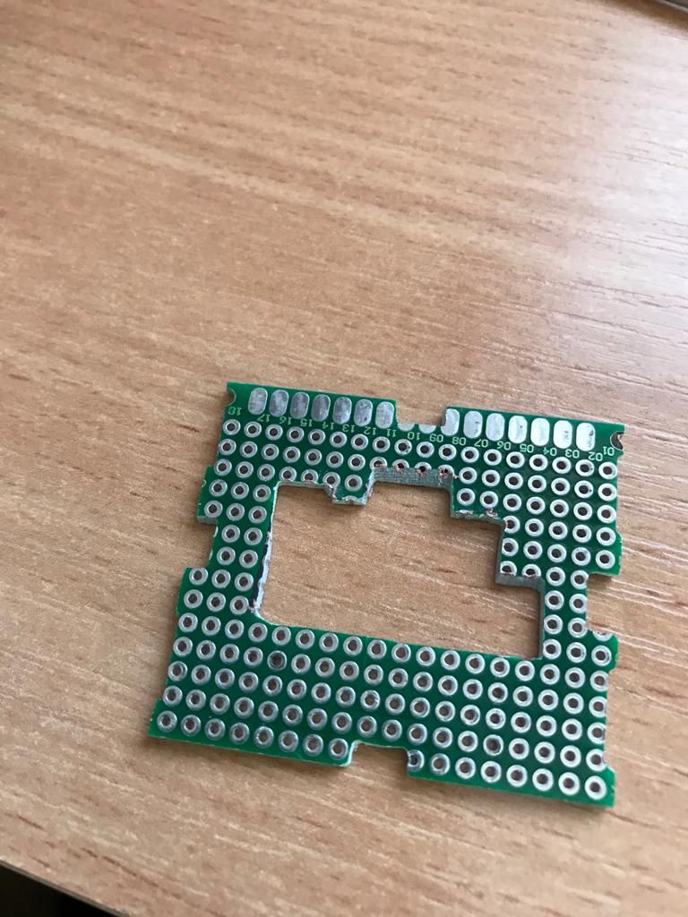

                      So, jetzt passt er. Dann mach ich mich mal wieder an den ESP. 20200726_212608.jpg

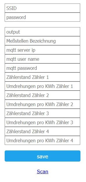

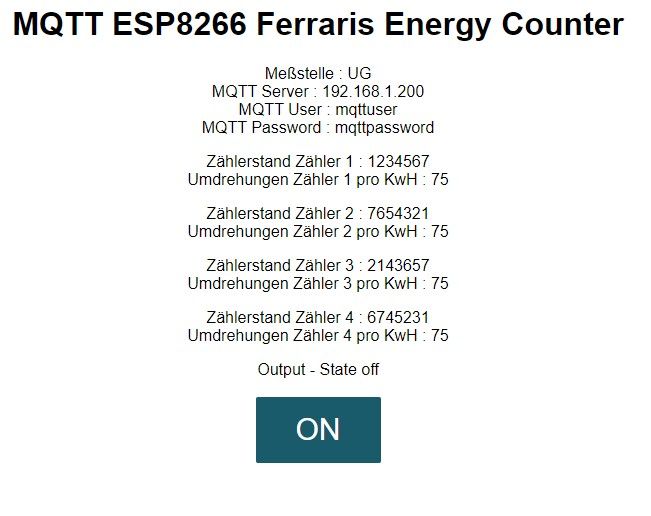

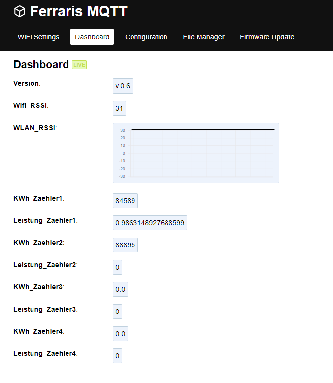

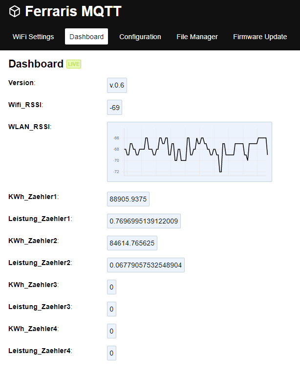

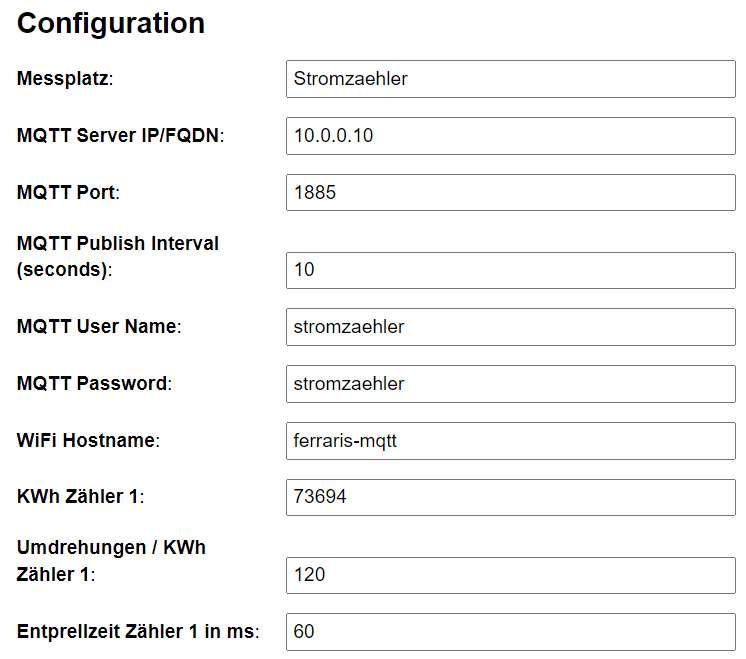

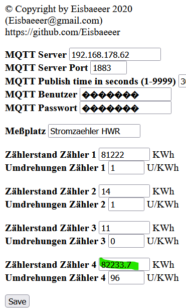

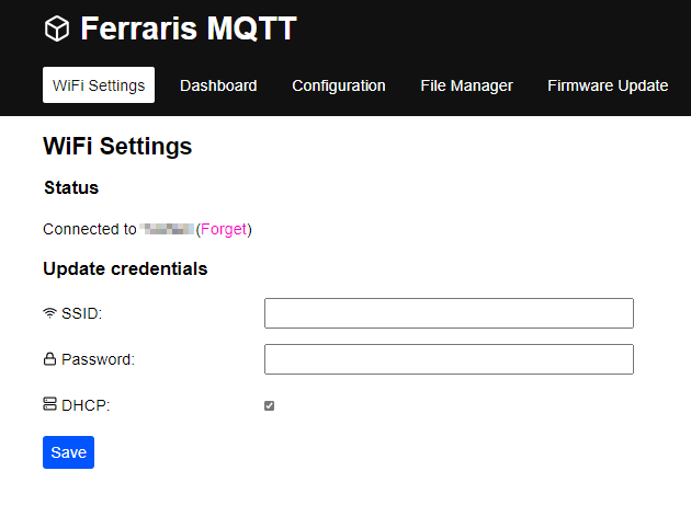

                                Kurzer Entwicklungsstand:
                                1/3 ist geschafft. Der Wifi-Manager läuft bereits und die Parameter können über Web gesetzt werden (für 4 Zähler, gelle @Jey-Cee 😉 )
                                Der ESP startet beim ersten Mal als Access-Point. Über Web kann jetzt das W-Lan konfiguriert werden und die Meßstellen definiert werden. Bis zu vier Meßstellen sind defnierbar.
                                Nachdem der ESP dann die Einstellungen abgespeichert hat, bootet er neu, meldet sich am W-Lan an und stellt eine Homepage zur Verfügung, auf der die Meßwerte und Einstellungen angezeigt werden.
                                Nächster Schritt ist die Implementierung von MQTT (der Sensor hat schon funktioniert 😉 )
                                Gruß Eisbaeeer
