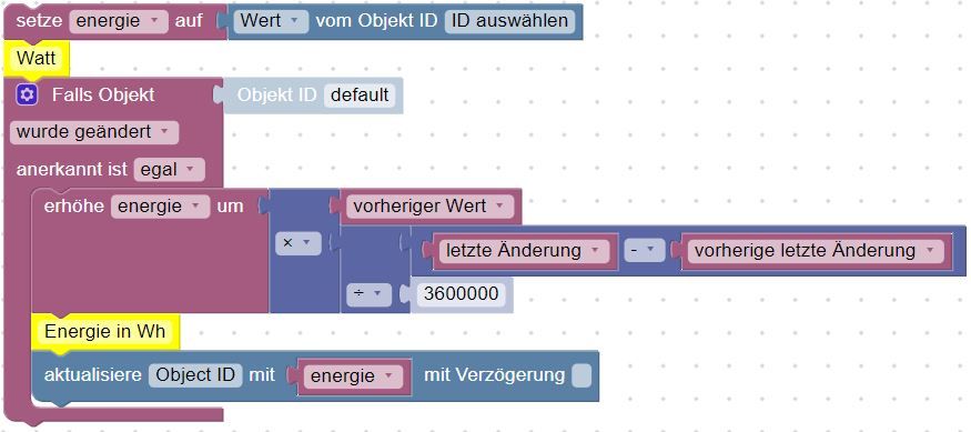

        paul53 @Michael Dreher last edited by paul53
        @Michael-Dreher sagte:
        Stromverbrauch zu berechnen.
        vorheriger Wert, letzte Änderung und vorherige letzte Änderung findet man unter "Trigger".

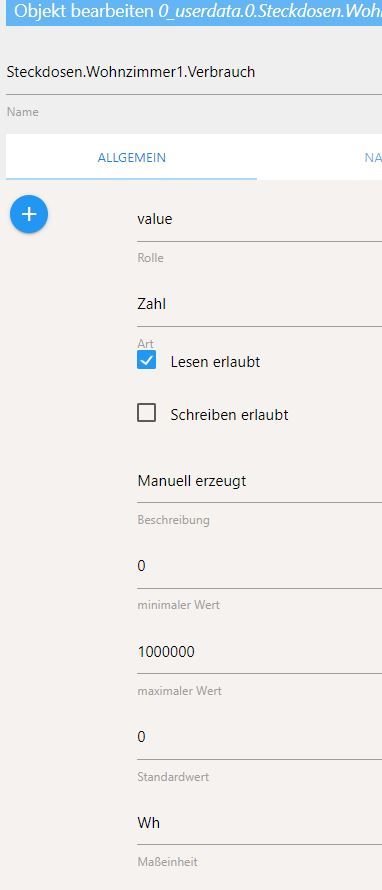

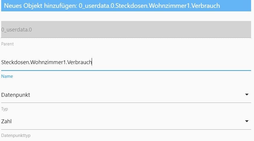

            wo bekomme ich die Daten oder den Datenpunkt um sie dann in eine vis zu integrieren?
            In einem eigenen Datenpunkt unter "0_userdata.0" vom Typ "Zahl" mit der Einheit "Wh".
            Durch Punkte in der ID wird eine Ordner-Struktur erzeugt.

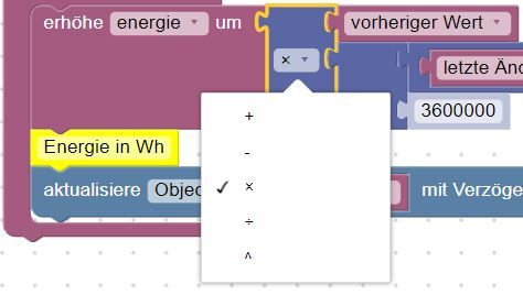

              wo bekomme ich das multplizieren her in Mathematik finde ich das nicht?
