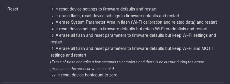

                  Wer OTA flasht kann eh mit seltsamen Probleme rechnen und Reste 5 sollte das Ding zurücksetzten, wobei das nur auf die Einstellungen Auswirkung hat, nicht auf den unsauberen Flash selber.
                    Was bedeutet das?
                            Kannst du bitte hier noch sagen, was du meinst?
