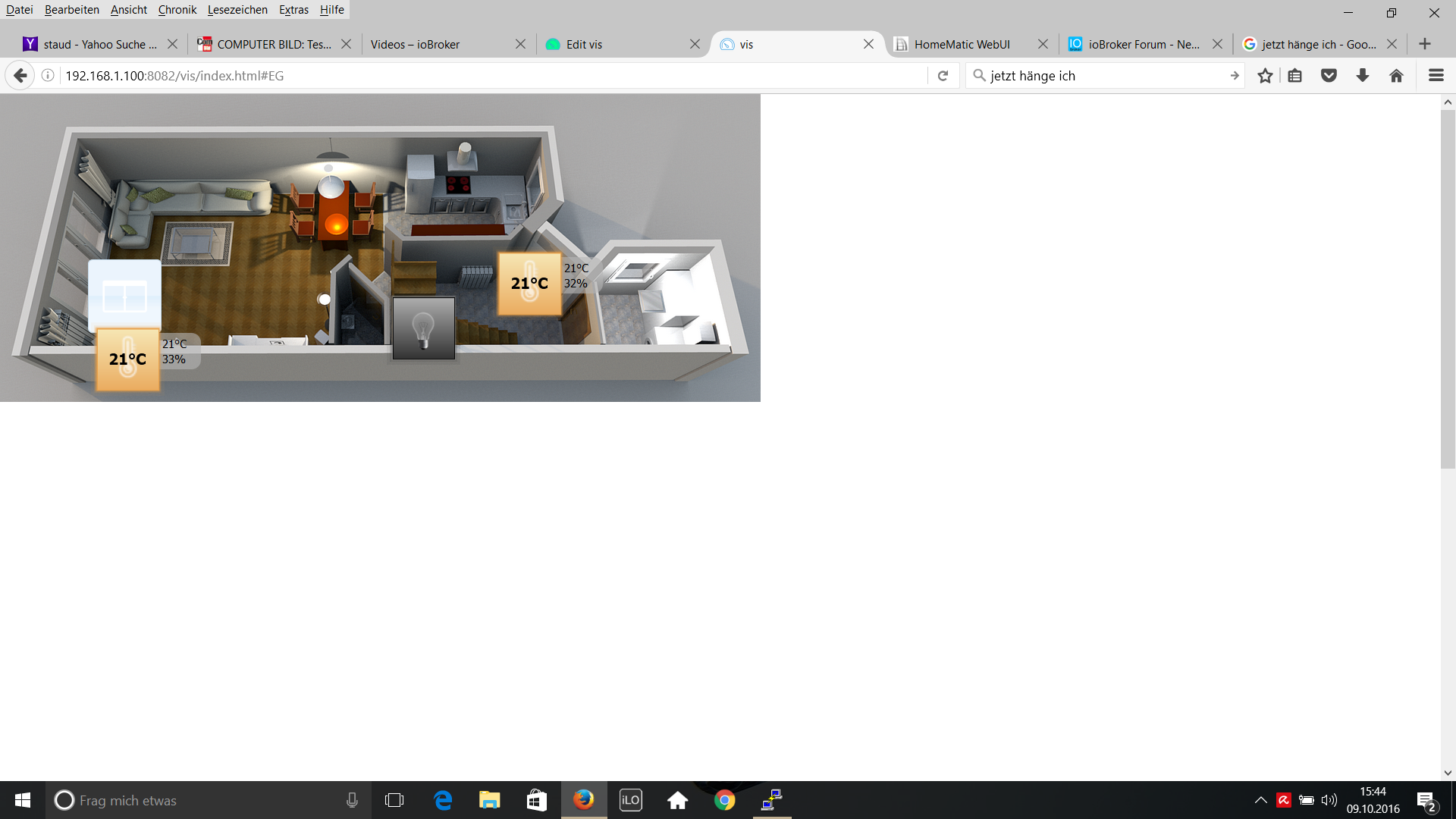

      Die Grundrisse des Hauses sind bereits erstellt und jetzt versuche ich die Aktoren in Vis einzubinden.
      Ein Lichtschalter (Treppenlicht LED) ist erstellt und funktioniert auch. Zwei Heizkörper-Thermostate konnte ich auch einbinden, da ich ein verlinktes Video hier gefunden habe. Dort ist alles super erklärt…
      Jetzt hänge ich an den Rollos fest.... Kann mir jemand unter die Arme greifen?

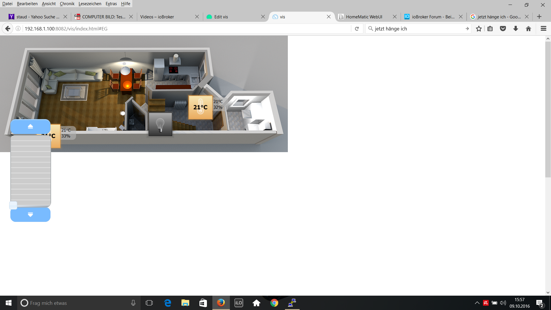

      EDIT:
      Ich habe jetzt ein Rollo Widgets gefunden, leider zeigt es ein geschlossen, obwohl die Rollos oben sind. Wenn ich Sie nach oben fahre, fahren sie in wirklichkeit nach unten. Irgendwie ist es verkehrt mit der Anzeige. Aber die Funktion ist gegeben 🙂
      Was jemand was dort falsch gelaufen ist?
        In den Einstellungen des Widgets gibt es eine checkbox die so ähnlich wie "zustand invertieren" heißt.
        Die musst du anhaken.
        Rainer
          knopers1 last edited by
          @Rainer, Du bist der Beste…. vielen Dank...es geht jetzt....
