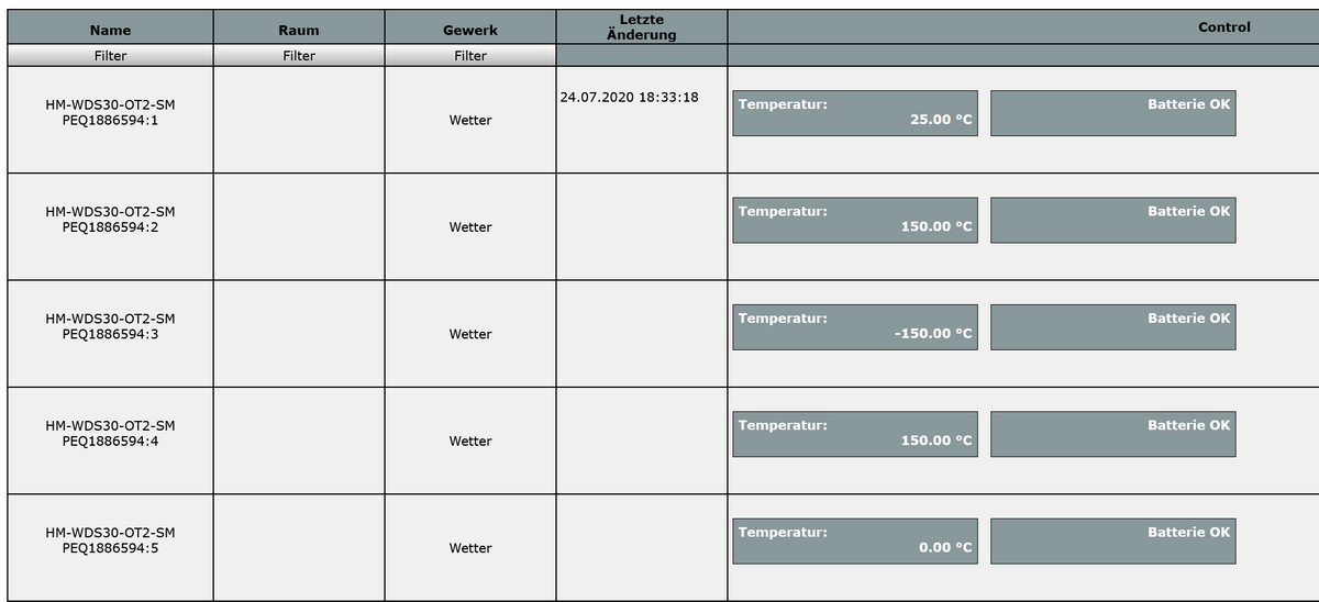

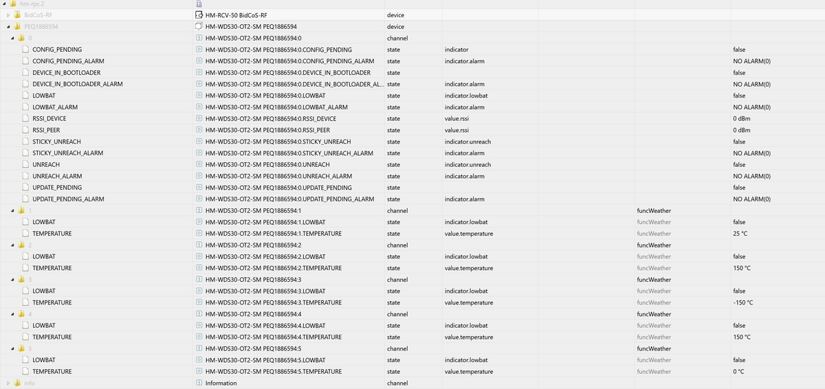

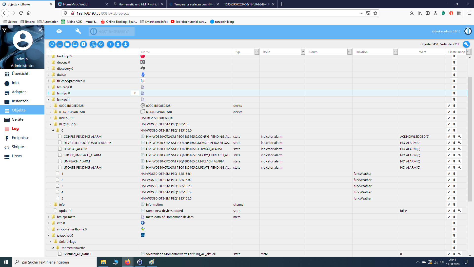

      Habe den Diffenrenzfühler in die CCU3 eingebunden. Leider wird bei IOBroker keine Temperatur angezeigt. Hätte gerne beide Fühler als Objekt. Geht das? So siehd das bei mir aus.

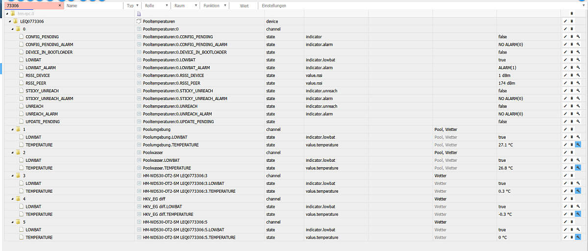

        und so sieht es bei mir aus:

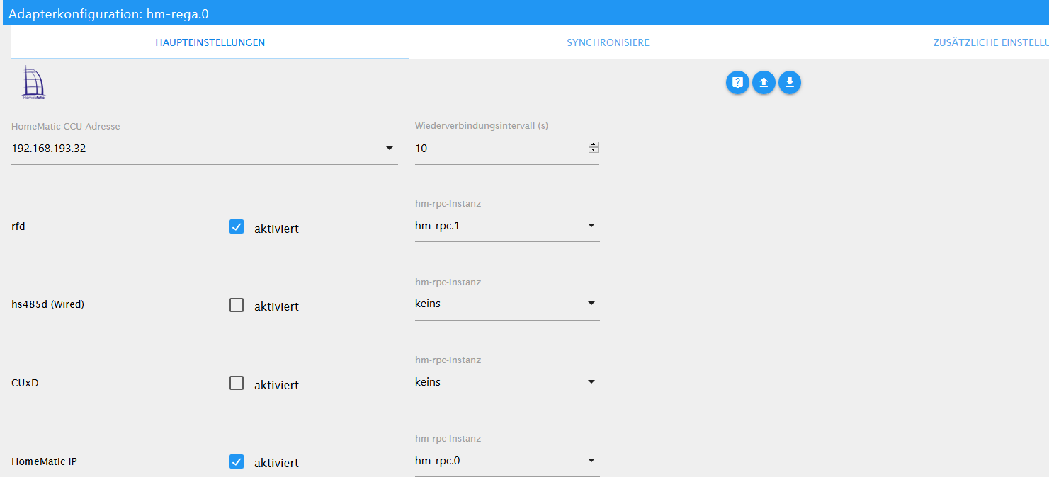

        Wie ist die Konfig deines hm-rpc und deines hm-Rega?

            Homoran Global Moderator Administrators @ergi last edited by Homoran
            @ergi und wo ist die Instanz für HM-rfd?
            Adapter Homematic RPC
            Dieser Adapter bietet die Anbindung an die Kommunikationsmodule einer Homematic-Zentrale (CCU/CCU2/CCU3 …). Eine Instanz des Adapters ist für genau EIN Module (rfd, wired usw.) zuständig. Sollen mehrere Module parallel unterstützt werden, muss für jedes Modul eine eigene Instanz installiert werden.
            https://www.iobroker.net/#de/adapters/adapterref/iobroker.hm-rpc/README.md

                    Okay, danke soweit. Die 150°C haben wohl einen Kabelbruch als Ursache.
                      @ergi sagte in Temperatur auslesen von HM-WDS30-OT2-SM:
                      Oder Kurzschluss
                      Ich weiß gerade nicht was genau, eines hatte einen Wert von 80° zur Folge
                      EDIT:
                      Habe gerade bei Eugen nachgesehen, der hatte die 150° beim Umbau als Bodenfeuchtesensor erwähnt:
                      Nachdem der Anschluß des Bodenfühlers nach dem obigen Rezept erfolgt war, funktionierte der Sensor dann nicht mehr, wenn die Elektroden Kurschluss hatten oder der Boden eine hohe Leitfähigkeit (viel zu feucht) hat. In diesem Fall wird der Kanal einfach nicht mehr abgetastet und ist quasi abgeschaltet. Die Ursache ist offensichtlich eine Softwareänderung beim Differenz-Temperatursensor gegenüber dem einkanaligen Sensor, mit der die Temperatursignale auf Plausbilität geprüft werden. Im „Fehlerfall“ geht die Temperatur dann auf 150°C und ist „eingefroren“.
                      Also doch Kurzschluss
                      Sieh mal nach ob die Kabel der Sensoren an der Platine vielleicht zu weit abisoliert waren, oder die Lötpunkte verschmolzen sind

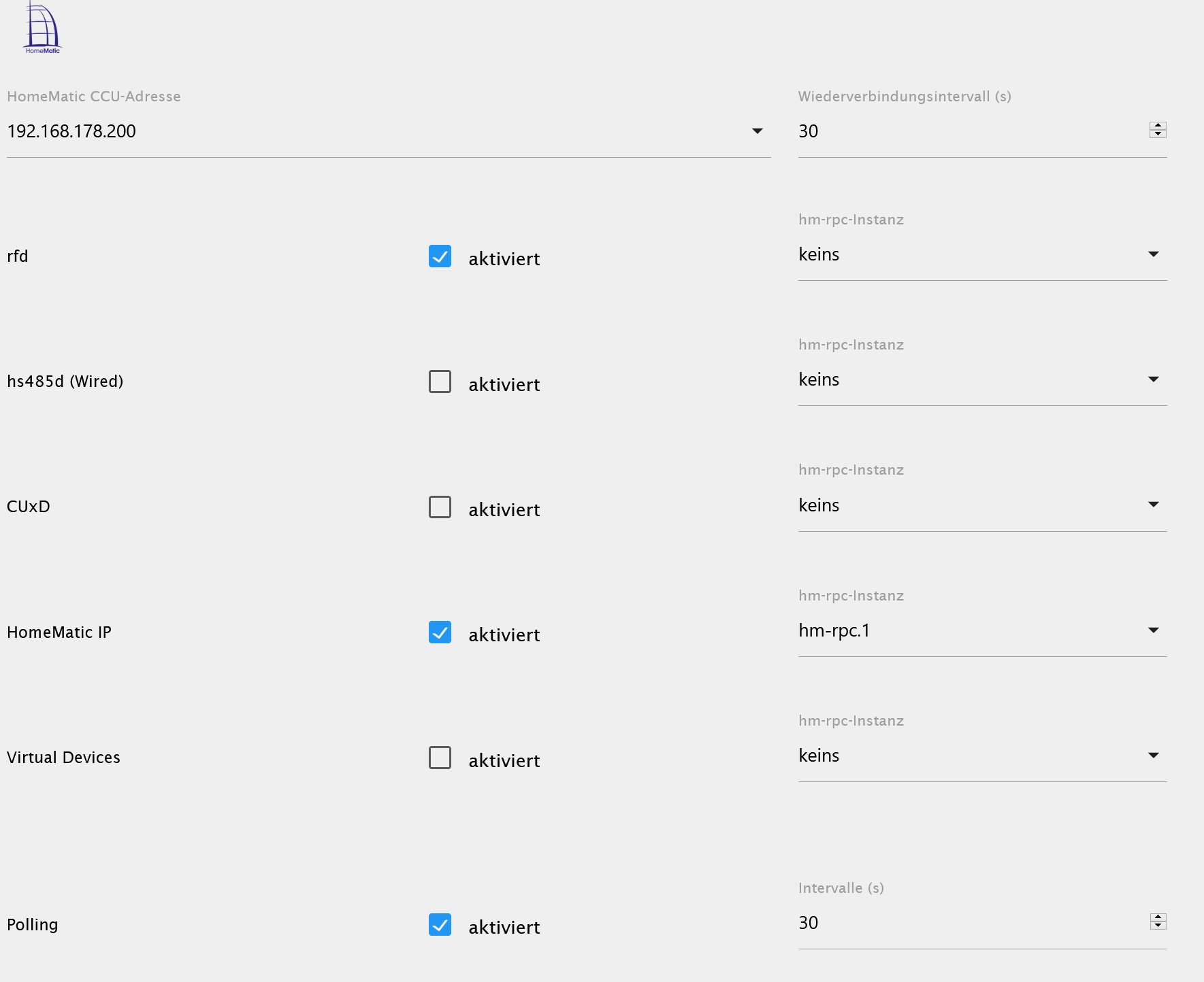

                        Hänge mich mal dran... gerade fertig gelötet.....Im Respberry alles ok....es werden im Ibroker leider keine Temperaturen angezeigt....Temperatur.png
                          Homoran Global Moderator Administrators @scout1978 last edited by
                          @scout1978 sagte in Temperatur auslesen von HM-WDS30-OT2-SM:
                          Laut screenshot scheint der hmrpc.1 für hmip konfiguriert zu sein

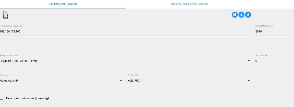

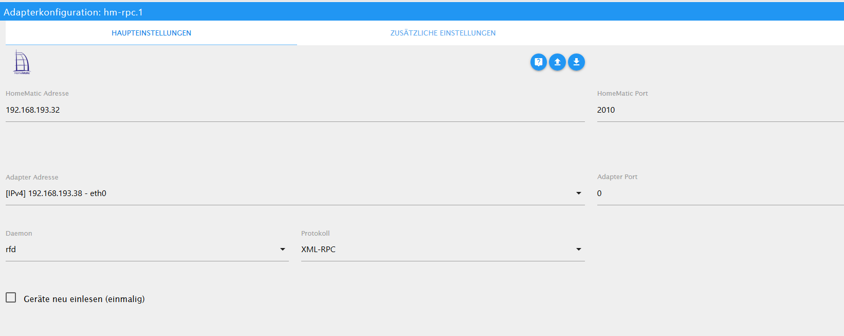

                            Danke für das lösen des Wechselrichters.... Ich hänge mal noch 2 screens an... Dachte so müsste das passen.... Woran siehst du das mit dem Homatic IP eigendlich sollte der RPC 0 für Ip sein...rega.png RPC 1.png
                            Habe mometan noch einen Homatic IP Präsenzbewegungsmelder der nur sporadisch die richtigen werte im Io Broker ankommen lässt eventuell dann wirklich da etwas falsch eingestellt bezüglich der Instanzen
                              paul53 @scout1978 last edited by paul53
                              @scout1978 sagte:
                              rfd verwendet Port 2001.
                                scout1978 @paul53 last edited by
                                Wunderbar!!! Vielen Dank! Klappt!!!
