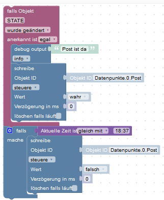

      Hallo ! Ich möchte eine Fensterkontakt abfragen und in einen Datenpunkt schreiben. Dieser soll sich um 21:00 Uhr zurücksetzen. Soweit habe ich das Programm schon angelegt. Der Datenpunkt springt auch auf true, wenn ich den Fensterkontakt öffne. In den Objekten steht der Datenpunkt aber als unbestätigt (ist also rot). Und das Zurücksetzen auf "False" zur Uhrzeit klappt leider auch nicht. Wo ist mein Fehler ?

        @snuggels72 sagte in Mein erstes Blocky ...:
        Da hast du einen Logik-Block "falls", du müsstest aber einen Trigger mit Zeitplan (cron) nehmen
        wenn das ein selbst angelegter Datenpunkt ist (danach sieht der Name zumindest aus) und kein State eines Adapters musst du den aktualisiere Block und nicht den steuere Block nehmen
          @Homoran sagte:
          Er muss nicht, aber sollte.
            @paul53 wenn er die rote Schrift weg haben will, dann muss er 😉

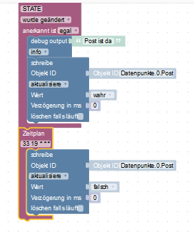

              snuggels72 last edited by
              Okay. Das mit dem True Wert habe ich hinbekomen. Aber das Rücksetzen auf "False" klappt noch nicht ... mit dem CRON Befehl
                Homoran Global Moderator Administrators @snuggels72 last edited by
                müsste aber.
                Setz da mal auch einen debug Baustein rein
                  Mhh .. auch der Debug wird nicht ausgeführt...

                      paul53 @snuggels72 last edited by
                      @snuggels72 sagte:
                      Stimmt die Zeitzone des Systems ? Was bringt ?
                        Die Uhrzeit hängt eine Stunde zurück, obwohl im LOG und die Uhr in der INFO die richtige Zeit anzeigen. Nun geht es aber...
                          Nun geht es aber..
                          So muss es sein 😉
