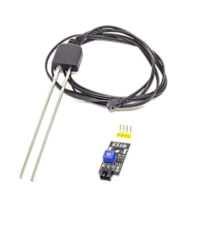

          Der Feuchtigkeitsensor ist angekommen.
          Ist dieser hier:
          MissBirdler Analoger Feuchtigkeitssensor
          So eingebunden an Wemos D1 mit Tasmota:
          Werte an 5 Volt sind für Trocken 793 für Nass 339.
          Dann hätte ich, zu Trocken 793, Trocken 565, Feucht 452, Nass 339.
          Das Kabel am Sensor wird ersetzt durch ein Erdtaugliches.
          Der Sensor dann vergossen.

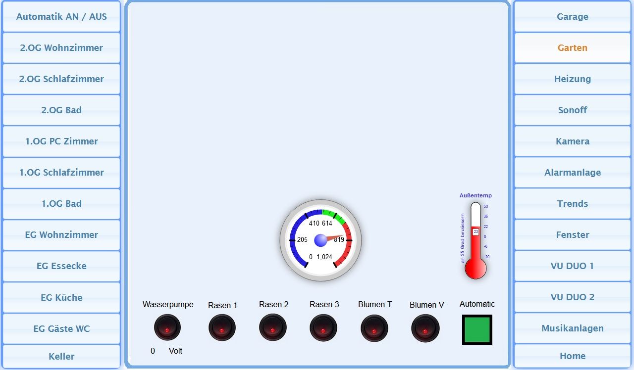

            Erster Testbetrieb mit Wemos D1 läuft aus der Visu ohne Hunterventile und Relays am Breadboard .
            Daten fürs Script bekomme ich durch meine ELV WiFi-Wetterstation WS980WiFi und dem
            Sainlogic Adapter sowie Feuchtigkeit über den Wemos an A0, einfach easy 🙂

              @Ralla66 said in Gartenbewässerung Simple:
              welche Software läuft auf dem Wemos? Geht da die tasmota-sensor.bin?
              Wie bzw. wo (GPIO) wird der Sensor angeklemmt?
              danke schon mal im vorraus.
              Gruß Holger
              • Ralla66
                Ralla66 Most Active last edited by Ralla66
                @Holger-Etzel
                ja ist die sensor.bin.
                Dataleitung ist angeklemmt am Wemos D1 an A0.
                Eingänge sind in der Prüfung da der Wemos nur 3,3 Volt kann
                der Sensor aber bis 4,5 Volt sendet.
