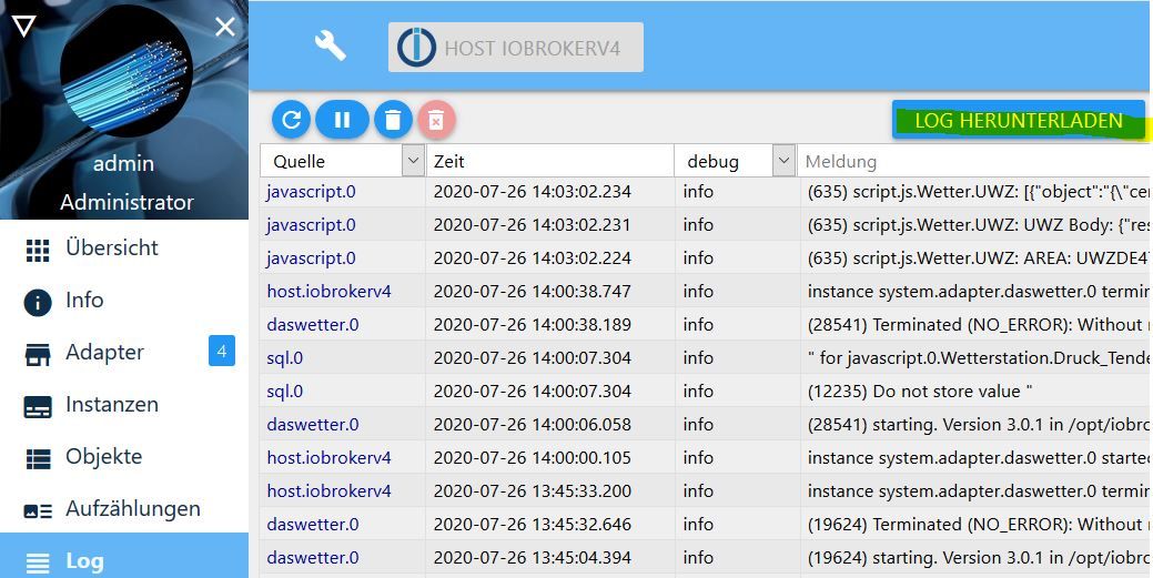

        das Problem noch identifizieren muss
        schau mal im ioBroker Log warum er sich aufhängt ..
        Link Text

                @n3ucr0n
                Wie schon oben angegeben , im Log schauen !!!
                Kommen dort Warn / Errormeldungen !?
