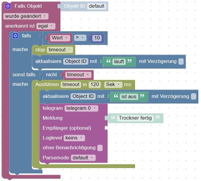

      ich verzweifle gerade an einem Blockly Skript für meinen Trockner. Wenn er fertig ist, dann verbraucht er noch ca. 3 Watt, beim normalen Betrieb um die 500 W.
      Das habe ich aktuell:
      Problem ist, dass ich die Telegramnachricht ca. 40x bekomme, innerhalb weniger Minuten. Grund ist wohl (meine Vermutung), dass bei jeder "Power" Änderung, die unter 10 ist, dann das 2. Falls wieder ausgeführt wird. Ziel ist aber, dass der Countdown nur einmal gestartet wird. Und dann entweder abläuft und die Meldung kommt oder eben abgebrochen wird durch das "stop Countdown" im ersten Falls.
      Vielleicht kann mir ja jemand helfen. 🙂
      LG Johannes
        paul53 @johannes1702 last edited by paul53
        @johannes1702 sagte:
        ... Problem ist, dass ich die Telegramnachricht ca. 40x bekomme
        Wirklich ? Es wundert mich, dass überhaupt eine Telegramm-Nachricht gesendet wird, da bei jeder Aktualisierung unter 10 der Timer gestoppt und neu gestartet wird.
        EDIT: Vorschlag
         <variables>
         </variables>
         <block type="on_ext" id="^vK+/r01N83WPF)`_t|?" x="38" y="37">
           <value name="OID0">
             <shadow type="field_oid" id="XBiK:h~%9H8Q=y)1G_Sw">
             <block type="controls_if" id="e,5-a0Q,X}eX*$1UG9W~">
                 <block type="logic_compare" id="62r#NP2fB-%{`a}l,bIF">
                   <field name="OP">GT</field>
                     <block type="on_source" id="Fav=vG:xr)=98=iOtAID">
                     <block type="math_number" id="/%GOD*g8qzl:[-eaNJ;m">
                       <field name="NUM">10</field>
                 <block type="timeouts_cleartimeout" id="+sSLfr.770fi.;H+ULZ,">
                     <block type="update" id="hEqz~43xb{O*u{yC6Mi1">
                         <block type="text" id="{[=)dh%Y38CGp6PuSO6Y">
                           <field name="TEXT">läuft</field>
               <value name="IF1">
                 <block type="logic_negate" id="`QX1YO5u%veH:awvg?_x">
                   <value name="BOOL">
                     <block type="variables_get" id="3c;{lMk9#l(:h(OIOaZb">
                       <field name="VAR" id="timeout" variabletype="timeout">timeout</field>
               <statement name="DO1">
                 <block type="timeouts_settimeout" id="h_nb%EAd{3%4l7Gj5Er`">
                   <field name="DELAY">120</field>
                     <block type="update" id="~fv:7m/sC;SxHm6u2Ych">
                         <block type="text" id="CA)9YI*DAnG!fc/eowJX">
                           <field name="TEXT">ist aus</field>
                         <block type="telegram" id="(P@W{?9;uLX87d]:r3UJ">
                           <field name="INSTANCE">.0</field>
                           <field name="LOG"></field>
                           <value name="MESSAGE">
                             <shadow type="text" id="AJF__;Tg+37=toZCqxAi">
                               <field name="TEXT">Trockner fertig</field>

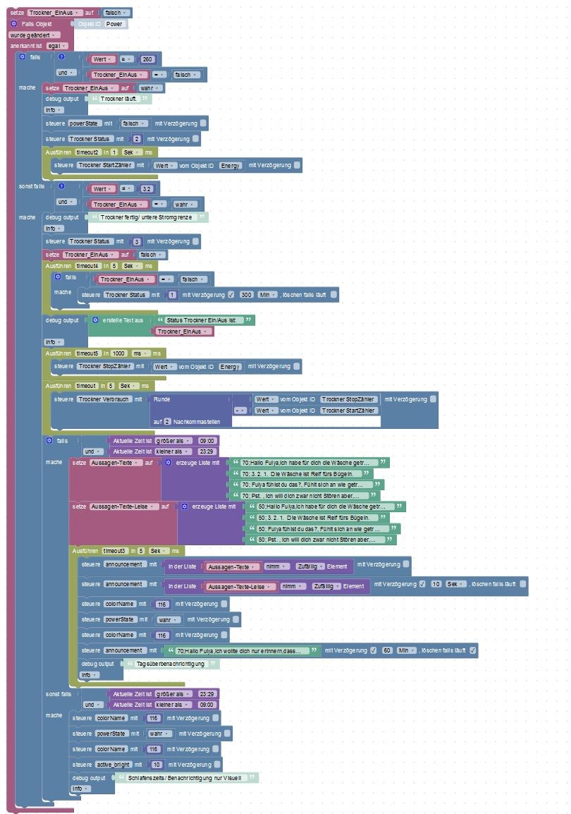

          Puh, hast du das selber geschrieben? , ist ja voll misch marsch. Warum nimmst du Datensätze? wie Trockner_status_Laufend. Ich würde sowas nur für Vis als Darstellung nehmen, zu deinem Problem.Wie du es selber bemerkt hast bei jeder änderung bekommst du ne Nachricht. Ich würde Variablen nehme und diese in dein Script einbauen.
          Wenn du es verfüntig haben willst , nimm den Script von "NurChris" link text , kann ich dir empfehlen!
          Hab dadurch sehr viel selber gelernt und mitterlerweille sieht mein Trockner Script so aus 🙂
          Leute die es evt verstehen. Eingebaut habe ich . Alexa Ansage mit Zufall-Texte. Benachrichtigung zwischen bestimmer Uhrzeit( damit nachts um 2 nicht Alexa spricht). Yeelight Led Stripe in Fußleiste montiert,da ist eine Visualisierung,wenn Trocker oder Waschmaschine fertig ist. Sowie ein Datensatz auf Vis, ob die Maschine läuft oder nicht sowie Verbrauch der Maschine.
          Wenn jemand den Script haben möchte,bescheid geben.
