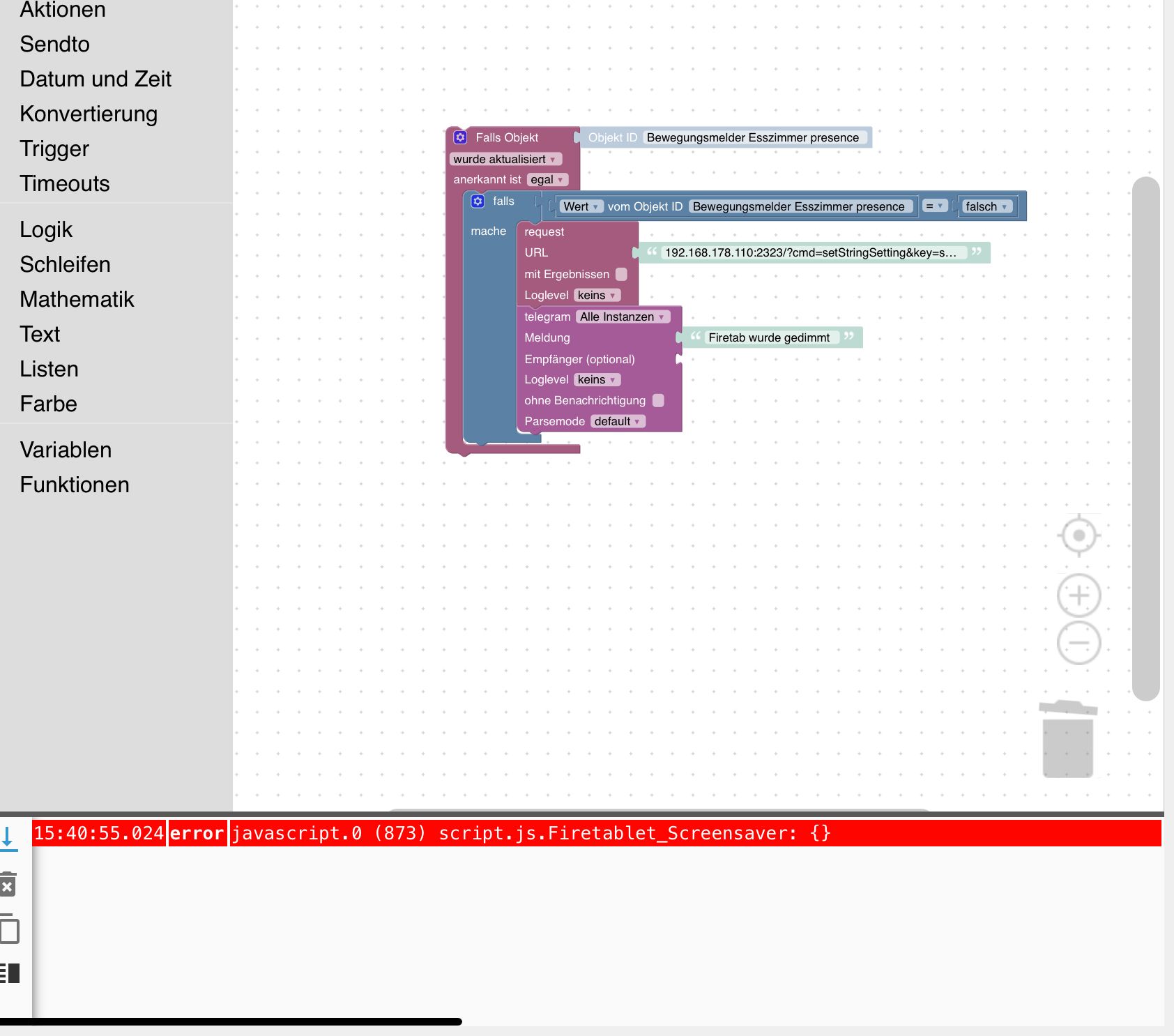

      Hallo zusammen
      Mein Firetab 10 lässt sich über Blocky nicht dimmen?
      Es kommt immer ein Fehler
      Wenn ich den link im Browser aufrufe , lässt sich das tap Dimmen
      Telegram Block ist nur zur Kontrolle , ob er richtig triggert . Das funktioniert auch
      • crunchip
        crunchip Forum Testing Most Active @chucky666 last edited by
        @chucky666 jetzt fehlt halt nur das Blockly🤔
        • chucky666
          Jetzt beim Screenshot machen , habe ich den Fehler glaub ich gefunden . Das http hat gefehlt .

            • chucky666
              Das Dimmen klappt jetzt.
