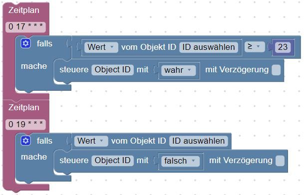

      ich will meine Klimaanlage jeden Abend anschalten, wenn zu einer bestimmten Uhrzeit eine bestimmte Temperatur herrscht.
      Nun habe ich folgendes Blockly geschrieben und gefunden, jedoch funktioniert es nicht.
      Bin leider Anfänger und habe bisher kaum mit Blockly gearbeitet.
      Hoffe ihr könnt mir helfen.
      Gruß und Danke im Voraus

          BausSH @Goldmulle last edited by
          @Goldmulle Du hast als Trigger die Temperatur und prüfst dann auf Uhrzeit. Dann wird die Bedingung ja nur wahr, wenn genau um 17 Uhr die Temperatur geändert wird.
          Mach es doch andersherum: Setz einen Cron, der um 17 Uhr läuft und erst dann die Temperatur prüft. So sollte es funktionieren.

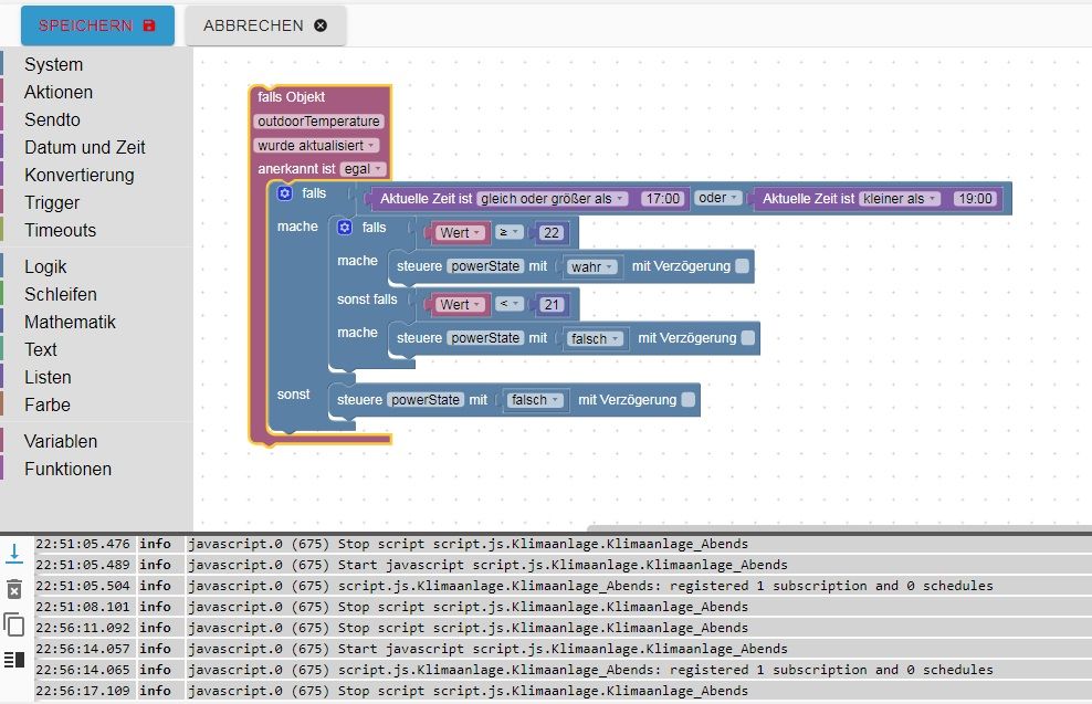

              also habe es jetzt so versucht,
              allerdings schaltet die klimaanlage nicht, obwohl ja temperatur hoch genug ist.
              vielleicht sieht ja einer den fehler.
                Homoran Global Moderator Administrators @Goldmulle last edited by
                @Goldmulle
                Nimm mal den einfachen cron, nicht den du da hast.
                Stimmt deine Zeitzone?
                Hast du mal mit debug Bausteinen geprüft ob getriggert wird?

                  Losgelöst vom cron, der hier die bessere Wahl ist, glaube ich, Du hast in deinem ursprünglichen Ansatz einen Denkfehler.
                  Aktuelle Zeit >= 17:00 : das ist immer wahr von 17:00 - 24:00
                  und dann nimmst du eine ODER und prüfst auf
                  Aktuelle Zeit < 19:00 : das ist immer wahr von 0:00 - 19:00
                  diese beiden verodert, egeben 24h lang ein wahr.
                  Besser nimmst du doch

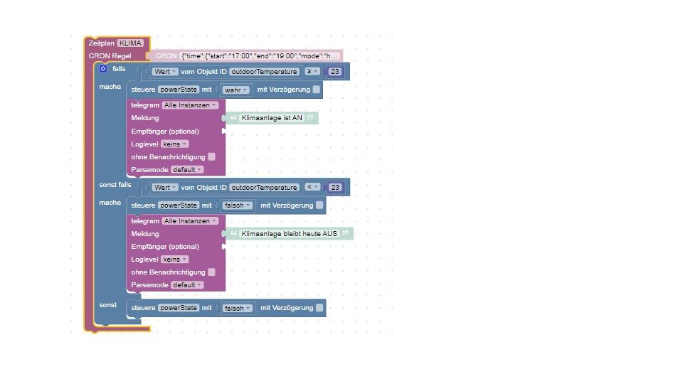

                    @Homoran sagte:
                    • G
                      leute danke für den support.
                      @OstfrieseUnterwegs ja du hast recht, deshalb hat es nicht funktioniert
                      @paul53 so wie du es zeigst habe ich es jetzt gebaut. für mich als anfänger am einfachsten verständlich.
