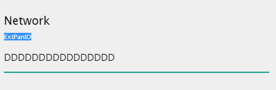

        arteck Developer Most Active @Mac_Schmeck last edited by arteck
        @Mac_Schmeck
        du bist schon der 2-te mit dem Problem..
        neue Version von Git installiert ??
        auf
        DDDDDDDDDDDDDDAA
        wir hatten da ein Problem...

                  Das pairen funktioniert jetzt nach ändern der zigbee Version über GitHub auf 1.1.2 der network ID und der pairing time.
                  Vielen Dank!

                                arteck Developer Most Active @vauvau07 last edited by arteck
                                @vauvau07
                                hmm.. der Stick startet ganz normal.. vom Hardware ist alles OK
                                ändere mal die ExtPanID auf
                                DDDDDDDDDDDDDDAA
                                nicht das wir da ein Problem haben

                                  @arteck
                                  die ExtPanID ist schon so eingestellt.
