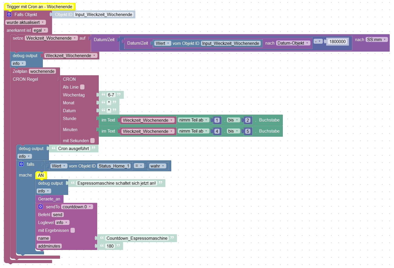

      ich habe folgendes Skript:
      Leider ist das sehr unzuverlässig und wird oft nicht ausgeführt. Sehr ungut, weil dann die Espressomaschine nicht warm ist zum Aufstehen und dann gibts keinen Kaffee. -> Laune im Keller 🙂
      Durch Debug konnte ich eingrenzen, dass es wohl am Zeitplan liegt, die Funktion zum Einschalten läuft ordentlich. Habe ja auch den Trigger zur Aktualisierung des Zeitplans drinnen, falls der Datenpunkt mit der Zeit geändert wird.
      Hat jemand Ideen, wie ich das zuverlässig ans Laufen bekomme? ioBroker läuft echt super bei mir, aber das nervt mich total, dass das nicht rund läuft 😞
      Danke und LG
      Johannes
        paul53 @johannes1702 last edited by paul53
        @johannes1702 sagte:
        Wenn ein Zeitplan in einem Trigger neu gesetzt wird, muss der bestehende Zeitplan vorher gestoppt werden.
        Damit der Zeitplan auch bei Skriptstart gesetzt wird, erzeuge bei Skriptstart einen Trigger:
