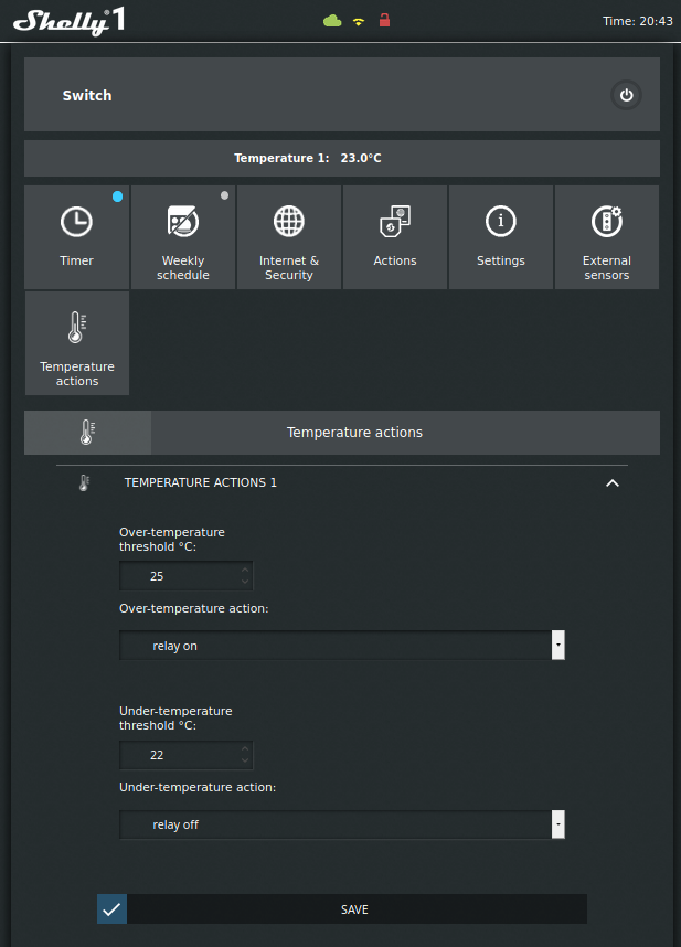

                  Habe aber keine große Erfahrung mit der Standalone Variante, sprich programierung einer wenn/dann Funktion und der Ansteuerung von Relais direkt im/am Wemos.
                  ist mit dem Shelly 1 easy

                    • TheDuke
                      TheDuke @kg36304 last edited by
                      @kg36304 sagte in Wemos Dachfensterseuerung:
                      Hallo, das sieht gut aus benötige ich für mein Vorhaben 1 oder 2 shelly 1?
                      Das weiß ich nicht, so viel Informationen hast du ja nicht gegeben.
                      Wo wird der Tempsensor angeschlossen und welchen muss ich nehmen, geht der 18B20?
                      Danke.
                      Da gibt es ein Shelly 1 temperatur addon an den du 3 oder vier 18B20 anschließen kannst.
                      Sorry aber mit shelly habe ich noch nie gearbeitet. Muss er auch geflasht werden?
                      Nein, das Bild oben ist von der original Software.
                      Man kann aber auch flashen .(Tasmota ) Aber das macht die Sache wieder kompliziert .
