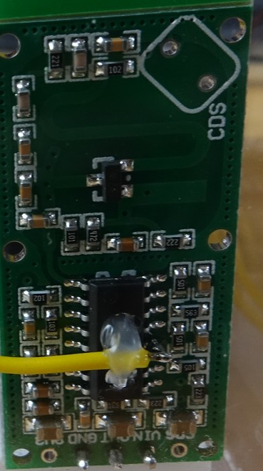

                  du erwähnst den radar sensor - ist das ein rcwl-0516 ? - hast du diesen evtl ändern können, so das er nur 1 oder 2 meter reichweite hat
                    Habe ich noch nicht benötigt aber es gibt einige Informationen/Versuche dazu. Ebenfalls interessant ist der pin 12 (op-amp output) auf dem rcwl welcher das analoge Signal des radar's bereit hält um es selber zu verwursten.

                      @OpenSourceNomad danke - das kenn ich schon - habe es so nicht hinbekommen
                      habe den 221 resistor geändert - hat bei mir nichts gebracht -der R-GN auch nicht
                      was du mit pin 12 meinst, verstehe ich nicht

                        @liv-in-sky said in ESP Easy pulse counter:
                        jbeale1 commented on Aug 1, 2017
                        By the way, Pin 12 of the IC on the RCWL-0516 device (it is an opamp output) gives you an analog signal somewhere between 0 and 3V that wiggles when you move your hand. So if you wanted to take that into an ADC input in a Arduino etc., you might be able to do some signal processing to detect or reject specific kinds of signals.

                            Wieso? Statt dem digitalen Ja/Nein (welcher dir "zu früh" "Ja" sagt, z.b. schon bei einer Bewegung in 4 Meter Entfernung) bekommst du an diesem Pin ein analoges Signal. Damit lässt sich prima testen ob es eine Korrelation zwischen Entfernung und der gemeldeten Analogen Spannung gibt.

                              da braucht man doch wieder irgend ein bauteil dazwischen, damit man da aud die werte reagieren kann - oder ?
                                Wie wäre es z.B. mit einem ESP deiner Wahl? Mittels esphome kannst du die Werte im logger mitverfolgen die auf dem analogen pin eingehen (am besten sehr kurzes update interval wählen). Bisschen bessere/genauer Ergebnisse kannst du wahrscheinlich mit einem ads1115 erzielen.
                                Du kannst übrigens den digitalen pin und analogen pin auch ohne Probleme gleichzeitig an einen esp anschließen.
