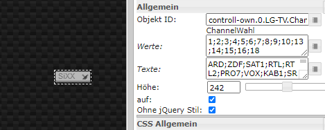

          @Chris_78 ich kenne nur die lösung über ein script
          die listendatenpunkte werden in der vis definiert - ist immer eine zahl bei Wert und ein text unter Texte
          dann musst du ein script schreiben, welches auf den dtenpunkt triggert (im bild: controll-own.0.LG-TV.....)
          im script definierst du, was passieren soll, wenn in diesem datenpunkt z.b.2 steht - - das heißt, ich habe zdf ausgewählt, das widget schreibt dann 2 in den datenpunkt und das script reagiert darauf
          C 1 Reply Last reply Reply Quote 1

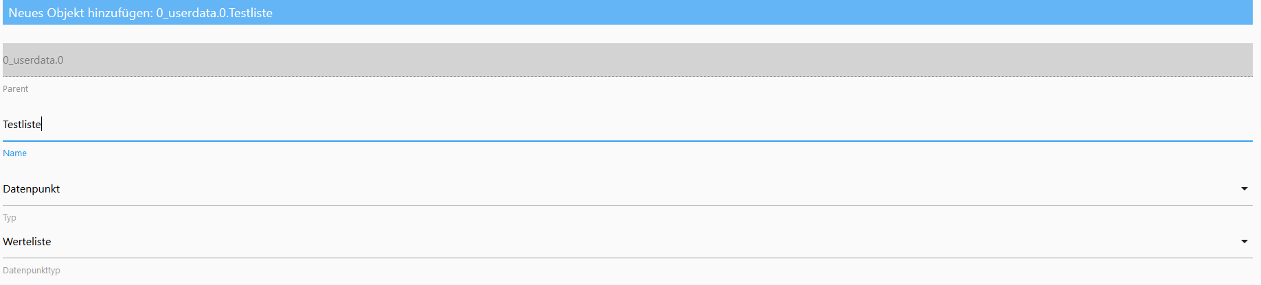

            Beispiel-Listenpunkt:
            Mein (Wunsch-)Ziel wäre es nun direkt über die VIS die einzelnen Listen-Einträge befüllen zu
            können (wenn möglich ohne ein Skript).
