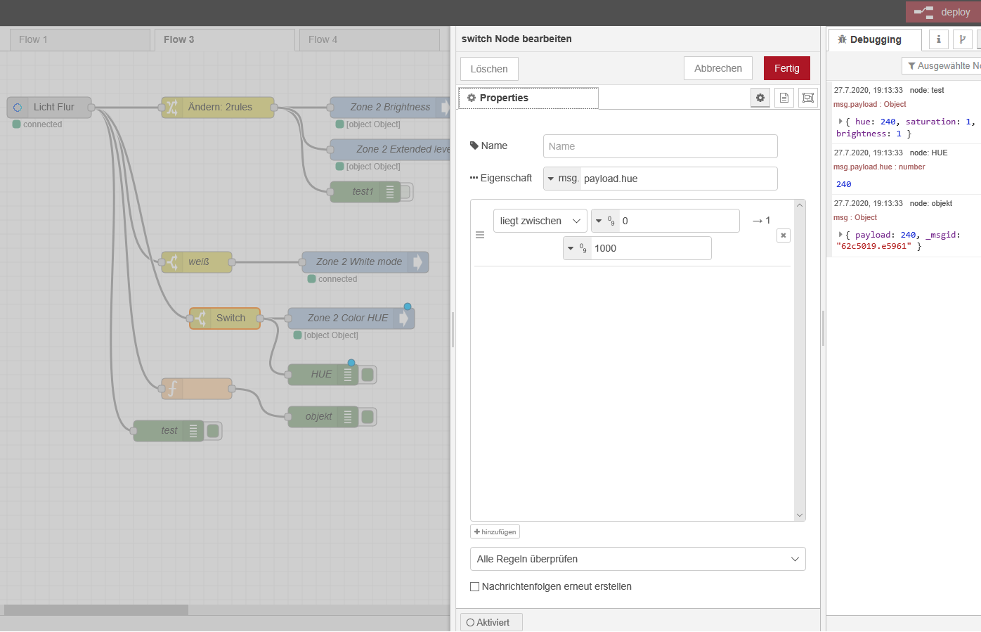

      Hallo zusammen!
      Ich möchte über Alexa meinen RGBW-Stripe von Milight steuern der schon im Iobroker angelegt ist. Steuerung von An/Aus und Weiß habe ich schonmal hinbekommen. Wenn ich aber jetzt die Farbe ändern möchte kommt bei Debugnachrichten werte von Hue zwischen 0 und 350. Bei Blau z.b. 240.
      Der Wert wird aber nicht weitergegeben an den Iobroker out. Da steht nur Object Object.!Neue Bitmap111.png
      mickym Basti97 2 Replies Last reply Reply Quote 0
        Seb_123 last edited by
        soll denn da nur der Wert für HUE an den ioBroker gesendet werden? Stell mal deinen Flow hier ein, eventuell kann dir dann besser geholfen werden.
        • mickym
          mickym Most Active @Maik Krause last edited by
          @Maik-Krause Wenn Du nicht das ganze Objekt sondern nur den Wert weitergeben willst, dann legst Du das mit einem Change Node fest.
          Festlegen: msg.payload auf msg.payload.hue.
