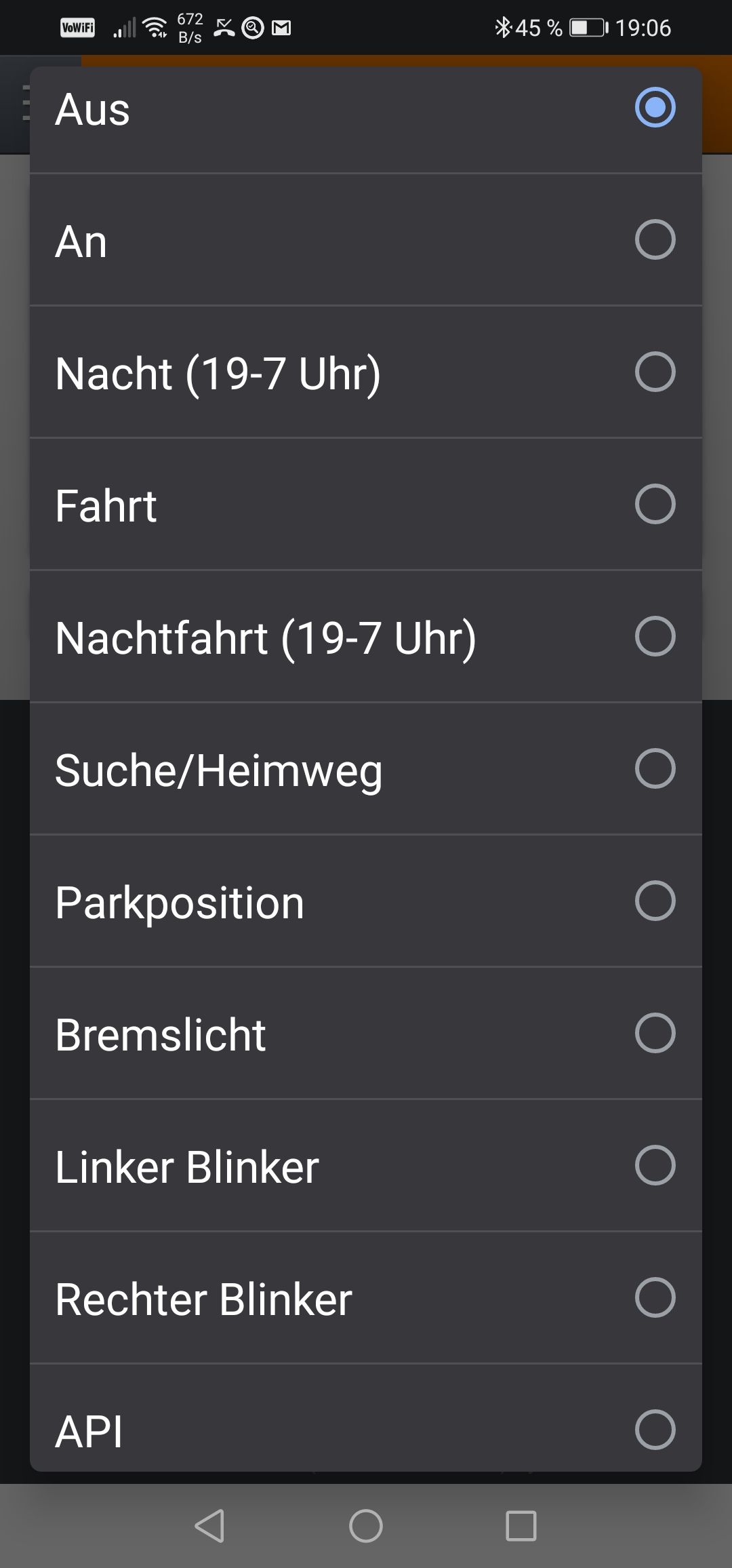

                          @Ralla66 Ach ja, die App. Robonect. Ich schalte mich immer direkt über Wlan auf die Weboberfläche des Robonect.

                              habe ne App aus dem Google App Store = Robonect. Das Bild ist von der Web Gui. Sorry kein Multplexer sondern ULN um Out1 und Out2 auf 500mA zubringen.

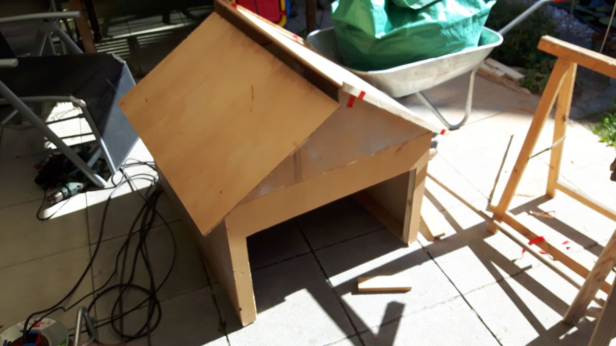

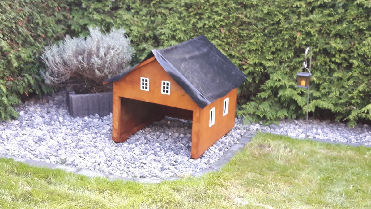

                                    Garage für Robi ist in Bau, der Rohbau wird morgen fertig sein.
                                    Wände und Dach bin ich mir noch nicht sicher.
                                    Eventuell Styrodur Platten.
                                    Fenster liegen im 3D Drucker.
                                    Da eh Tasmota für das Garagentor verwandt wird bekommt die Garage auch eine
                                    Beleuchtung innen und außen mit Led Stripes.

                                      @Ralla66 Hallo, laut meiner Web Gui, werden die Blinker über die GPIOs oder die outs geschaltet. (Beides ist möglich)
                                      -sonnige Grüße
                                      UB

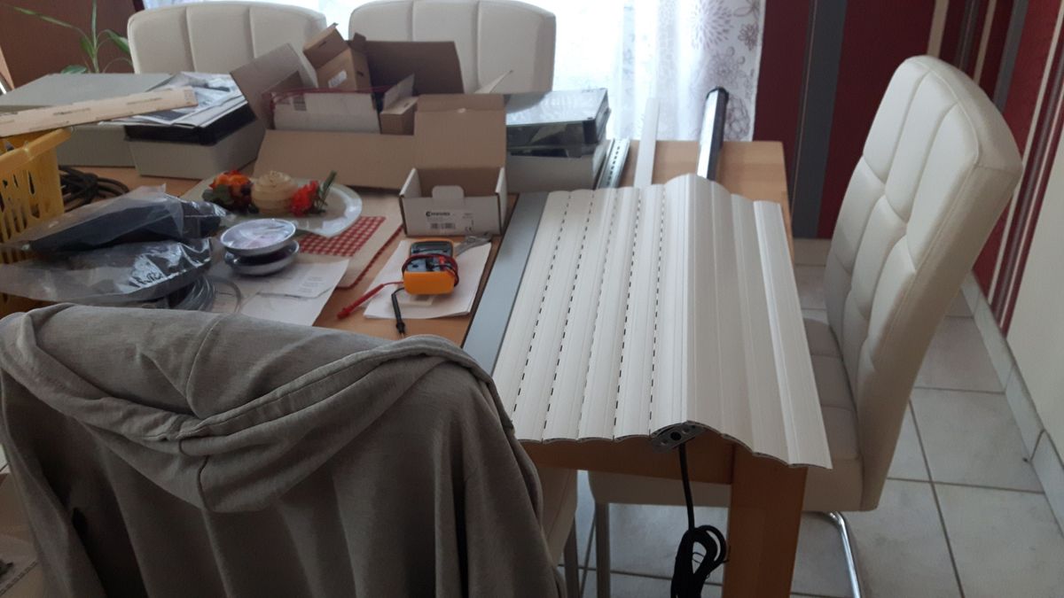

                                        Bilder:
                                        Tor:

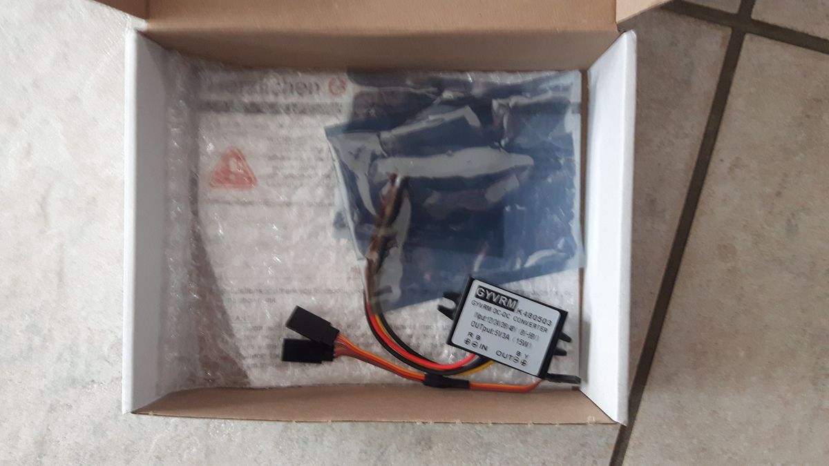

                                        Regler:

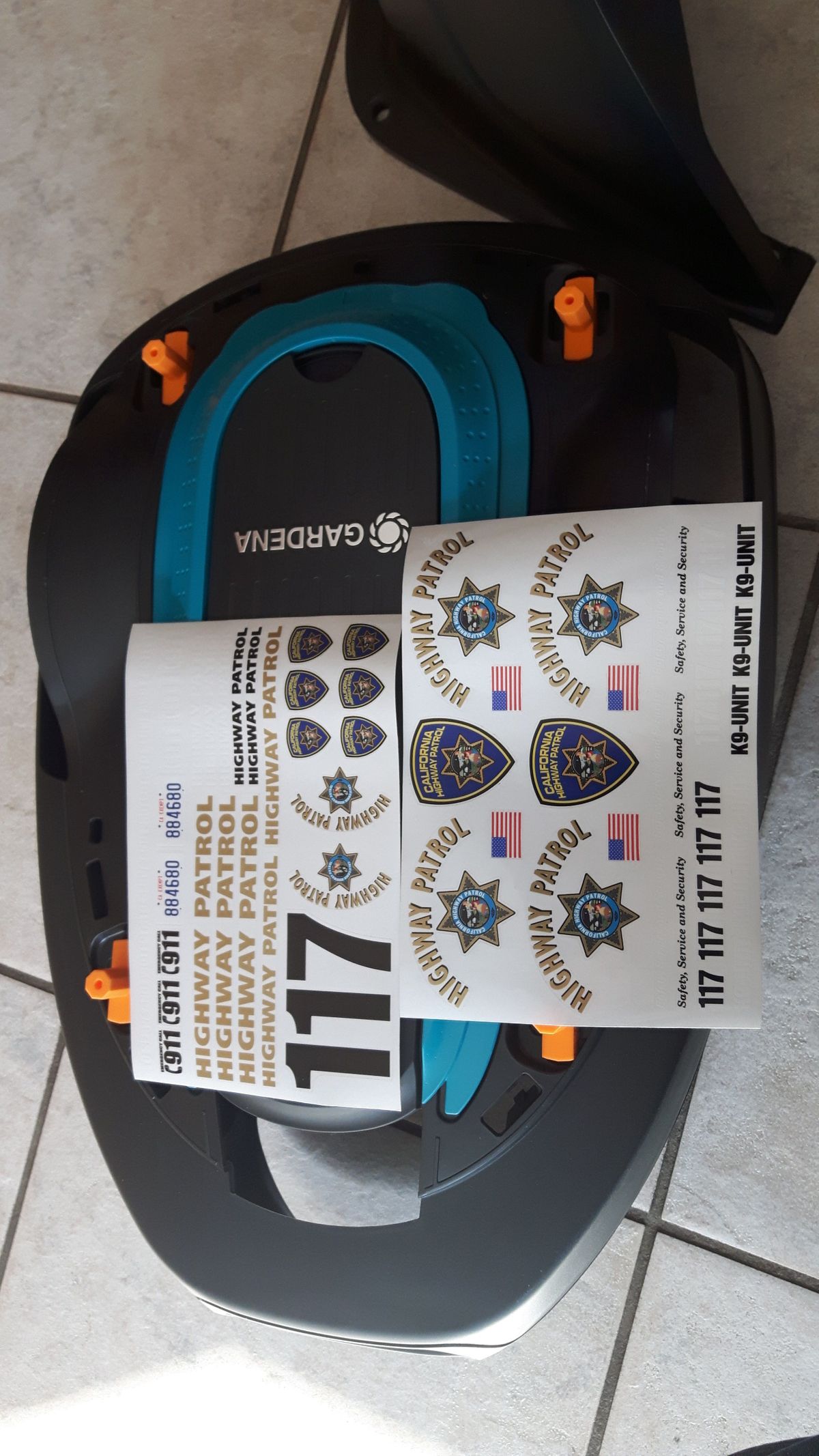

                                        Decals:

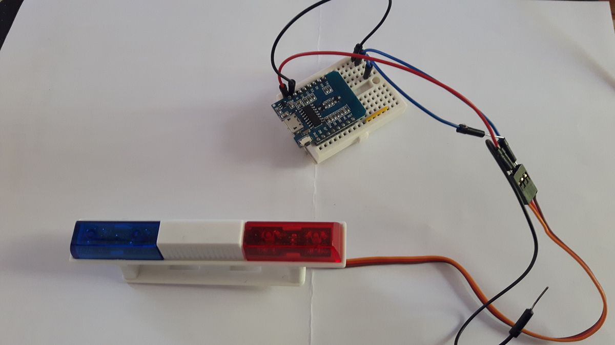

                                        Lightbar:
                                        Und wenn der Wemos klappt kommt noch ein Soundmodul dazu.

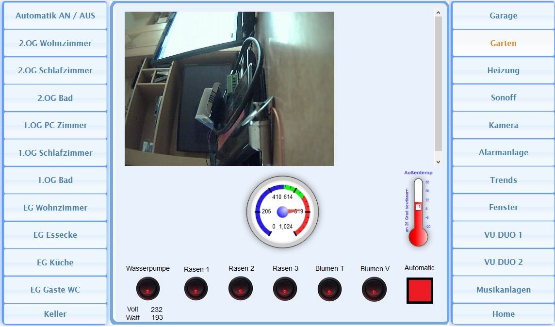

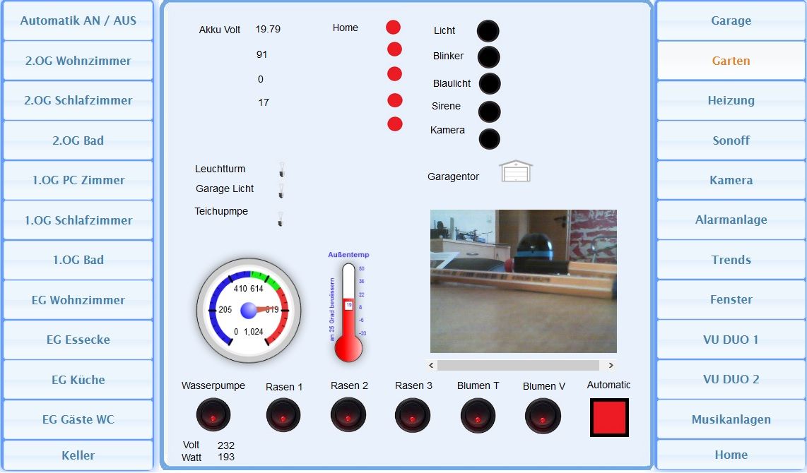

                                            habe heute die Cam versucht einzubinden.
                                            Diese hier
                                            Angeschlossen am HX Modul 3,3 Volt, RX, TX und Gnd an Out 2.
                                            Eingeschaltet wird die Cam mit Out 1 an, warum auch immer.
                                            Das Bild der Cam also eine .jpg kann abgeholt werden mit:
                                            http://IP/cam.jpg
                                            Eingebunden in meine Visu mit einem Basis IFrame geht erst einmal.
                                            Fazit, ganz nett, Bild ist gut müsste aber getaktet abgeholt werden.
                                            Entspricht leider nicht ganz was ich mir gewünscht hatte.
