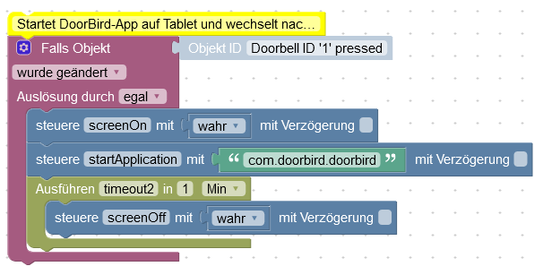

            Ich als Anfänger hatte die gleiche Frage wie ihr und bin über die Suche auf eurem Thread gekommen. Hier meine Lösung:
            Das ist also ohne http. Stattdessen steuere ich die Objekte im Fully-Adapter an: screenOn, startApplication und screenOff

              @regalo sagte in DoorBird App in Fully Kiosk starten:
              @nukia
              @aldoa1
              Ich versuch das auch, bei mir startet die Doorb
              D Negalein 2 Replies Last reply Reply Quote 0

                    Negalein Global Moderator @Merlin123 last edited by
                    @merlin123 sagte in DoorBird App in Fully Kiosk starten:
                    Hallo
                    Bin auch gerade dabei das umzusetzen.
                    Lt. deinem Blockly ist der Bildschirm bei dir aus.
                    Du schaltest ihn ein, startest Doorbird und nach 1 Minute schaltest du den Bildschirm wieder aus.
                    Bei mir ist der Bildschirm immer an.
                    Ich möchte nur, dass sich die Doorbird App öffnet und nach 2 Min. wieder in den Hintergrund legt.
                    Wie muss ich das im Blockly angeben?
