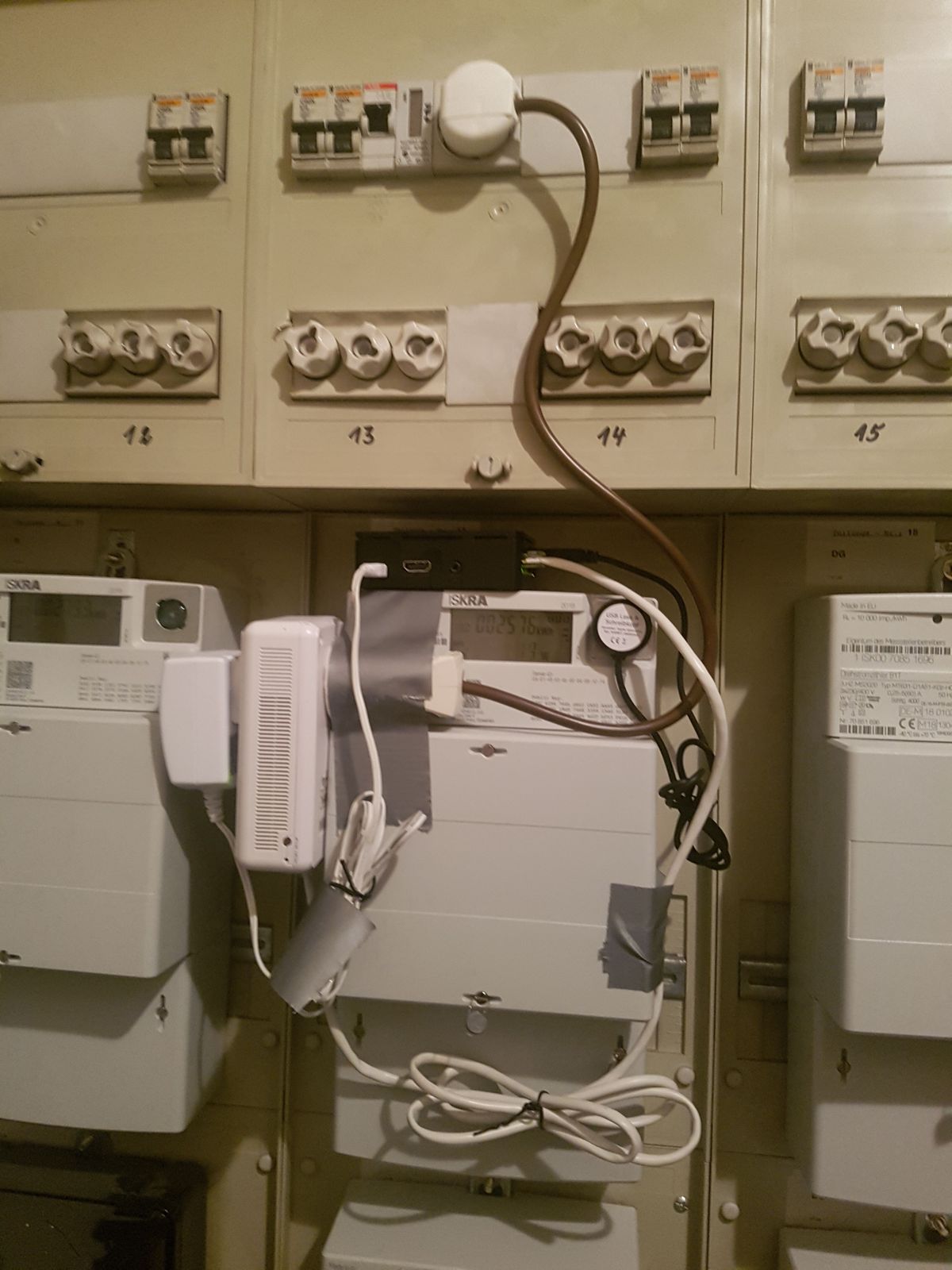

      ich betreibe den iobroker für diverse Auswertungen in meiner Wohnung im 3 Stock eines Mehrfamilienhauses.
      Der smartmeter ISKRA Stromzähler befindet sich im Keller (Tiefgarage). Diesen lese ich derzeit mit einem raspberry mit dem iobroker als weiterer host aus und sende die Daten per powerlan zu mir in die Wohnung, da Wlan 3 Stockwerke nicht schafft.
      Nun hatten wir Eigentümerversammlung und mir ( als Miteigentümer) wurde die Installation (rein innerhalb meines Zählerfeldes) untersagt, wegen Brandgefahr. Der Zahlerschrank mit 10 Feldern wäre ja durch Türen geschlossen und somit gäbe es da einen Wärmestau. Weierhin sei die Fixierung der Stecker mit Klebeband eine bauliche Veränderung.
      Ich habe heute nun die Temperaturen gemessen: Raspi 27 °C, P-LAN Stecker 30 °C, Netzteil Raspi 26 °C.
      Umgebungstemp . der Zähler 27 °C.
      Ein genehmigte Netzteil von Siedle für die Sprechanlage 2 Felder weiter innerhalb des selben Schrankes hat übrigens 35°C.
      Muss ich nun abbauen, oder bekomme ich irgendwoher ein Gutachten oder VDE Hinweis, dass Bauteile mit VDE Zeichen usw. zulässig sind?
      Oder muß ich wegen dem extra zum Anwalt?
      Darf man die Auswertung frei verfügbarer Daten dadurch untersagen?
      Ok, es ist alles noch nicht optimiert (Kabellänge, evtl. kleinerer P-LAN adapter , kleineres Netzteil.)

        Ich kann dir da zum Thema Zulässigkeit keine wirkliche Aussage treffen, aber mal ganz ehrlich ich kann deine Miteigentümer verstehen. So wie das aussieht könntest du auch Strom am anderen Zähler klauen und es würde keiner mitbekommen wegen dem Kabelgewirr. Finde ich tatsächlich sehr unglücklich und ich würde es bei dem Chaos auch nicht darauf anlegen. Wenn du es vernünftig machst kannst du es ja noch mal mit ihnen besprechen und ihnen zumindest zeigen was das ganze ist. Kurzum ich würde es so nicht machen und könnte meine Miteigentümer verstehen wenn sie es mir verbieten wollen.
          panki2 last edited by panki2
          Danke für die Antwort.
          Wie geschrieben, ist das ja erst mal ein prinzipieller Testaufbau, der optisch (nicht technisch) verbessert werden kann.
          Strom klauen geht nicht, da die Schukosteckdose an meinem zähler (13 ) angeschlossen wurde. 14 gehört mir ebenfalls. Andere Steckdoesen im Zählerschrank zum Stromklau gibt es nicht.
          Vor dem Zählerraum sind in der TG ca. 9 private (wilde) Einzelsteckdosen für Staubsauger etd. Da wäre Stromklau einfacher.
            Dragon last edited by
            Da hast du recht. Ich habe dir lediglich mitgeteilt welchen Eindruck diese "Freiluftverdrahtung" macht und ich das nachvollziehen kann weil es eben nicht sonderlich professionell aussieht, ob gerechtfertigt und rechtlich abgesichert oder nicht.

                          Grundlegend.....können die dir nichts!auch wenn viele anderes nun behaupten.....nein es gibt keine Grundlage die dir das verbietet einen PI anzuschließen.Vorgesetzt es hat jemand abgeommen!!!und so wie dein Testaufbau aussieht brauch man keine Brille dazu.
                          Ansich sollten deine Miteigentümer mal nachdeken ob das alles noch Up to Date ist im Kasten.Die Neozet könnte man durch Automaten ersetzen und Platz gewinnen!
                          Bauliche Veränderungen sind das im Sinne der Zustimmungpflicht nicht,aber sicherlich des Hausfriedenswillen würde ich das,Ordentlich machen und notfalls eine Info rausgeben das es nun sicher ist.
                          Bissi übertrieben ist das aber schon was du das aufgebaut hast.

                            Ich weiß, dass die Optik etwas wild aussieht, doch ich kann den powerlanadapter und das PI-Steckernetzteil nicht oben im Schrank stecken, da sonst die Schranktüre nicht mehr zugeht. Ich suche gerade nach kleineren Bauteilen. Wie kann ich denn die Iskra-Zählerdaten mit "weniger Aufwand" zu mir in den 2. Stock senden? Gibt es da einen Ansatz?
                            Der ANsatz mit der Optimierung des Zählerplatzes steht eh an, da ich eine Ladesteckdose für ein E-Auto in der TG installieren lassen möchte. Und da benötigt man noch einen FI- Schalter , der da auch noch Platz benötigt. Der Elektriker für das Angebot ist schon bestellt. Doch das ist ein anderes Thema.

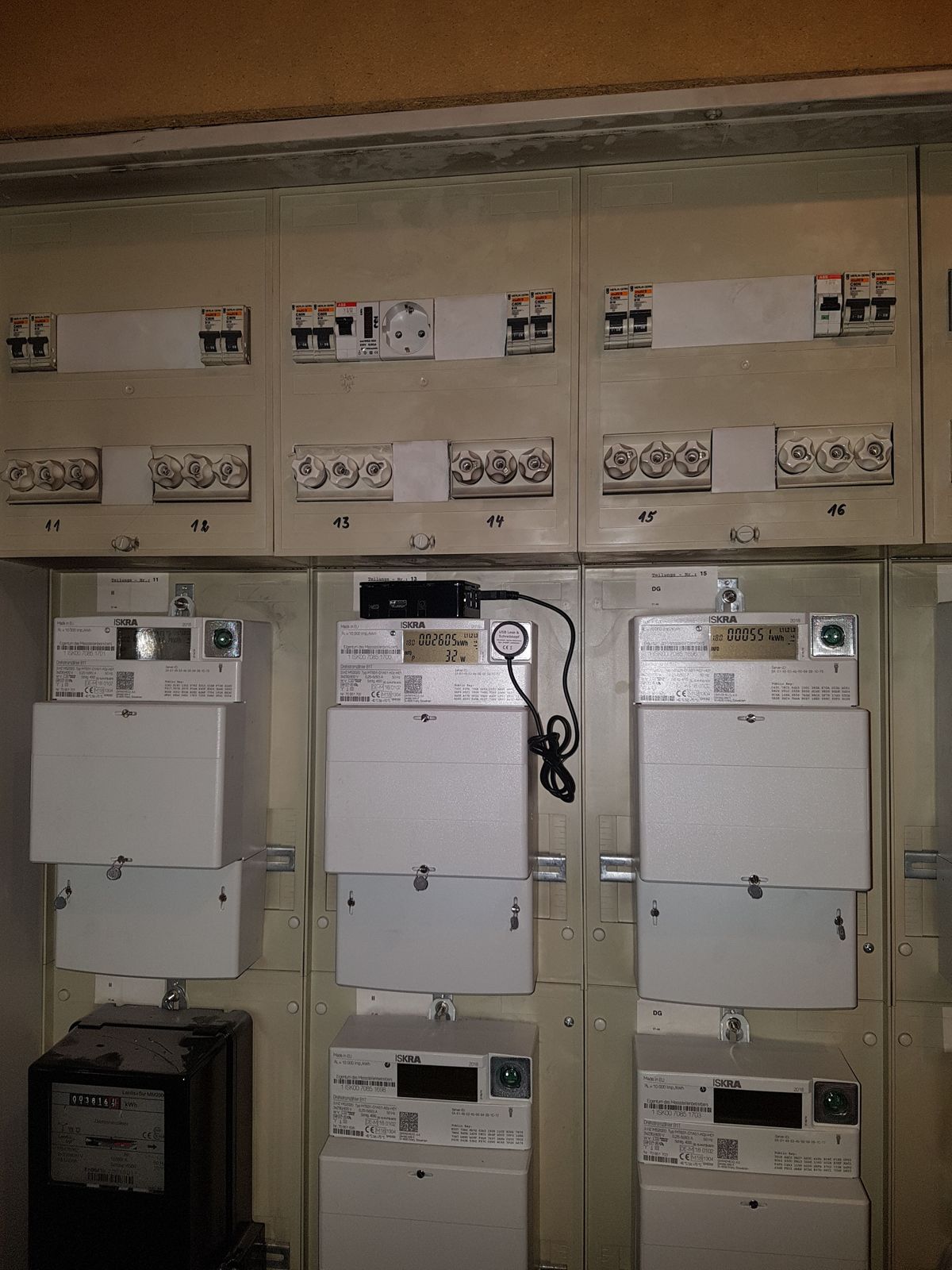

                              Idee von mir war, den Stromzähler oben rauszuschmeissen und dafür ein 5 Volt Hutschienennetzteil für den Raspi zu setzen. Dann könnte man auch einen kleinere P-LAn Stecker ohne Steckermöglichkeit zu nehmen.
                              Hier noch einmal die Ausgangsinstallation: Hutschienensteckdose, Raspi, IR-Sensor.

                                  so also dann will ich da mal ein wenig aufklären. Ich bin selbst elektromeister und baue auch selbst zähleranlagen. Wenn man das ganze mal aus sich der vorschriften sieht ist die sachlage folgende.
                                  Wenn man nach der VDE-AR-N 4100 die seit April 2020 in kraft ist arbeitet sagt sie folgendes:
                                  Anlagenseitiger Anschlussraum (AAR)
                                  Die VDE-AR-N 4100 bestimmt, dass der anlagenseitige Anschlussraum (AAR) 300 mm hoch sein muss. Er darf ebenfalls nicht als Stromkreisverteiler genutzt werden. Der AAR bietet Raum für unterschiedliche Betriebsmittel, wie z. B.:
                                  Hauptleitungsabzweigklemmen (HLAK) oder Hauptschalter – für den Anschluss der Zuleitung zum nachfolgenden Stromkreisverteiler – oder eine FI-Schutzeinrichtung (RCD) für den Schutz der Zuleitung zum Stromkreisverteiler
                                  Freigaberelais – für steuerbare Verbrauchseinrichtungen nach §14a EnWG
                                  HAN-Schnittstellen (z. B. VZ314) – für die leitungsgebundene Übertragung von Daten in die Kundenanlage (Achtung: nicht zu verwechseln mit der RJ45-Buchse für die Datenübertragung an den Messstellenbetreiber [WAN]).
                                  FI-Schutzeinrichtungen, LS-Schalter und Kombinationen dieser beiden Geräte (z. B. FI/LS) – zur Absicherung von maximal 3 Wechselstromkreisen (z. B. für Kellerbeleuchtung, Waschmaschine, Trockner). Diese dürfen getreu VDE-AR-N 4100 mit max. 16 A/10 kA abgesichert werden. Einer dieser 3 möglichen Stromkreise darf auch zur Absicherung von Erzeugungsanlagen oder Ladeeinrichtungen für Elektrofahrzeuge verwendet werden.
                                  Hinweis: In Kombination mit einem SLS von Hager können im anlagenseitigen Anschlussraum auch 6 kA-Geräte eingesetzt werden, z. B. FI/LS 3x1-polig + N (ADZ316D).
                                  Überspannungsschutz (SPD) – vom Typ 1 oder Typ 2. Hager empfiehlt aber grundsätzlich den Einbau des Kombiableiters für den netzseitigen Anschlussraum (z. B. SPA501Z ).
                                  Für alle die jetzt fragen was der AAR ist dies ist der Obere bereich über dem zähler in alle anderen bereiche darf man sowieso nichts machen.
                                  Damit wären wir erst mal in dem punkt das die Hutschienensteckdose dort nicht sitzen darf.
