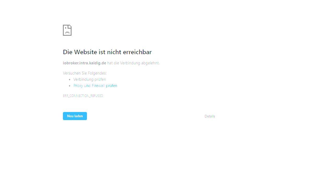

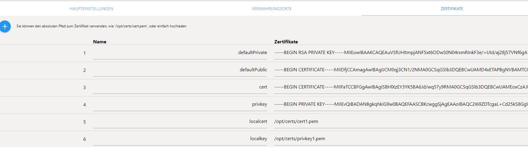

      wie in dem Menü beschrieben habe ich mein SSL Zertifikat unter dem Pfad /opt/certs/cert1.pem / privkey1.pem abgelegt. Sobald ich dann speichere kann ich Iobroker nicht mehr aufrufen. "Connection Refused".
      Wenn ich aber den Inhalt des Zertifikats direkt in das Feld schreibe, dann funktioniert der Aufruf einwandfrei.
      Kann es sein das es einen Fehler beim "absoluten Pfad" zu den SSL Certs gibt?

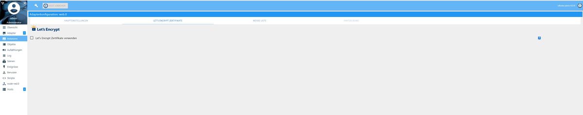

        @mech LetsEncrypt ist aber ausgeschaltet korrekt?

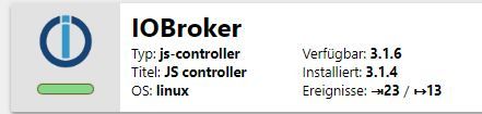

          Und: js-controller Version?

            Hey, ja Lets Encrypt habe ich natürlich ausgeschaltet gelassen.
            JS-Controller 3.14

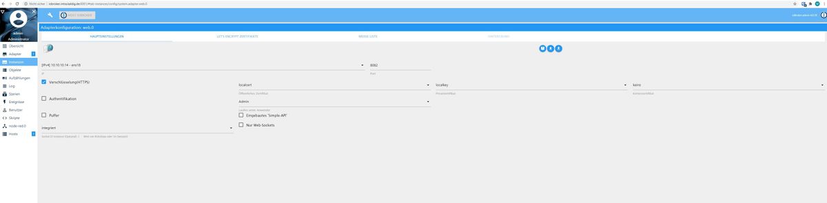

              Hier noch einmal die verwendeten Einstellung mit dem WEB Adapter, beim Admin.0 1/2.. habe ich dasselbe Problem. Benutze nur Web zum testen gerade da ich beim Admin den Adapter immer komplett löschen und neu erstellen muss wenn es nicht funktioniert.
